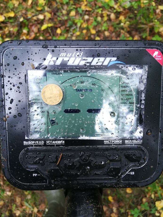

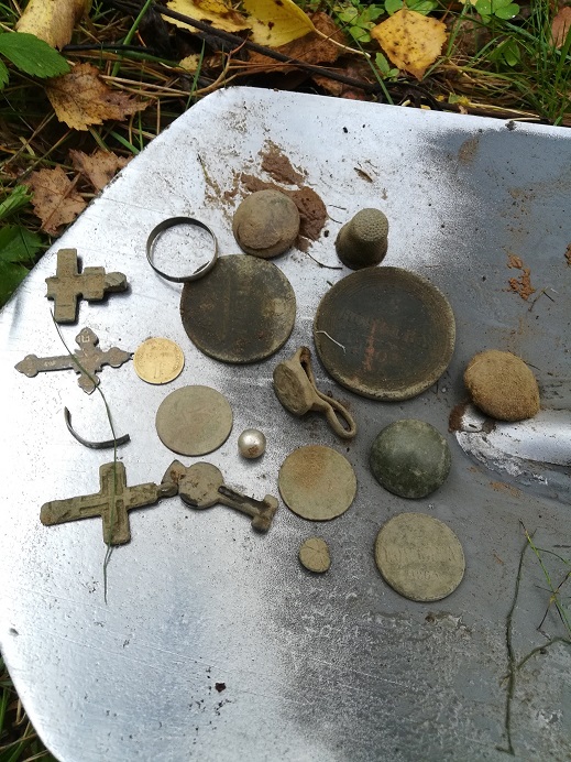

Хочу поделиться впечатлениями о первом выходе с ММК!
До этого был AT Pro, так вот это небо и земля!
С такой глубины монеты вытаскивает, я даже сомневался копать или нет, 2 копейки павла 1 выкопал с глубины больше штыка фискаря, сигнал был чёткий! Серебряное кольцо на глубине штыка, сигнал чёткий, но без VDA!
К озвучке привык быстро, ни чего страшного в ней нет! прибор работает стабильно, ходил по полю с рекомендованными настройками(тут нашел) на 4 тона. мелкое железо отсекает на ура(в отличии от прохора). Рекомендую!
Фото первой находки и итог выхода(кроме прочего шмурдяка из цветнины) прилагаю!

Хорошие находки,у нас уже и такого нет,но ммк нет нет вытаскивает серебришко с глубины,там где другие камрады ходить отказываются)))ММК хорош и тем что любое изделие на ребре видит хорошо

Лен. область уже тоже всё подчистили основательно, с ММК хоть с глубины теперь поднимать можно!
