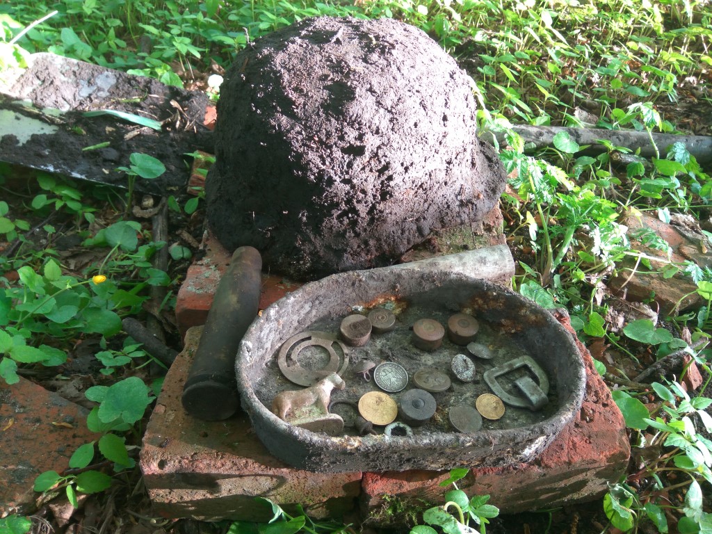

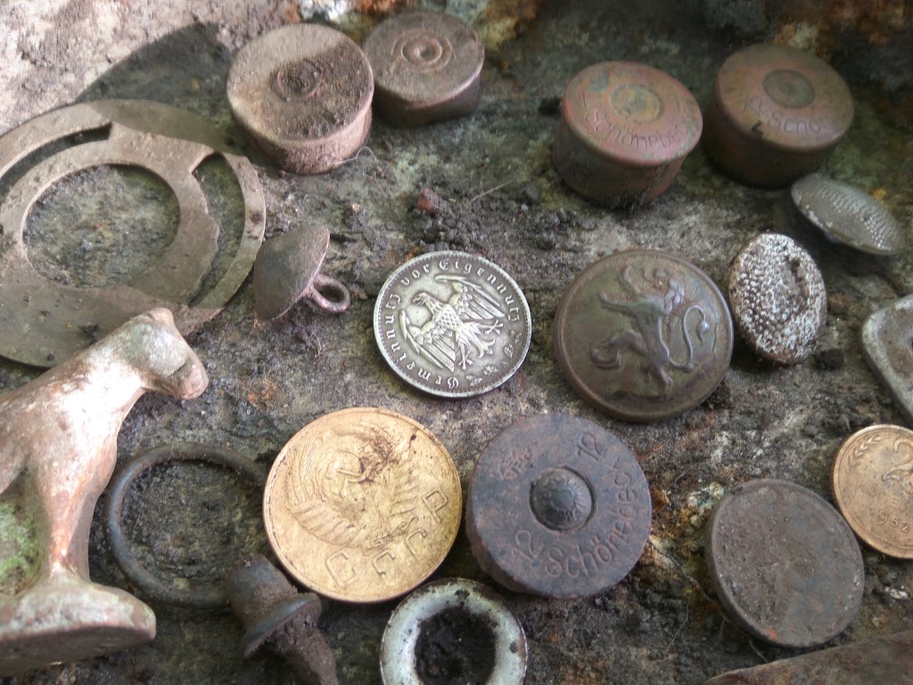

В режиме трех тонов, ходил по выбитому поселку, болотистая местность, грунт-чернозем с песком, ниже штыка лопаты вода. Всю мелочевку, что выкопал - капсуля охотничьи, пуговицы, монеты и пр., ниже штыка лопаты, каска с двух штыков. Разделение на высоте. Кучу цветмета на сдачу еще наковырял -проволоки медной и латунного лома. Алюминиевых крышек от итальянских котелков пару- в лесу оставил.

QUOTE(killkrab @ May 6 2018, 01:27)
Здравствуйте! Молодцы хорошо капаете.А настройки не подскажите? Свой настроил -много ложных сигналов. sad.gif

QUOTE(molodoykapatel @ May 6 2018, 16:27)
Распашка: 4 тона, чуйка 90-92, дискрим 15, частота по усмотрению.
Мусорка: 3 тона, чуйка 96-98, дискрим по умолчанию, частота по усмотрению. Функцию е.u.d еще не пробовал.
3 тона, чувствительность 95, дискрим 03, т.е по умолчанию, частота 14. Грунт баланс ручной на 70.
