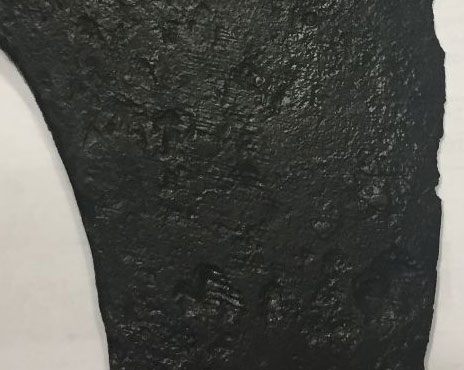

Возьмём вашу тему с железом. После первый стадии обжига, как предмет выглядит - мы все знаем. С плазмой - всё совсем наоборот. Самый хороший результат, это когда внешний облик не меняется. То есть, каким мы его туда положили, такой он и должен к нам вернутся. По внешнему виду.
Изменения происходят именно в структуре патины и самой стратиграфии.
То есть, с предметом ничего не произошло.... И воздействие плазмы, как таковое- не состоялось.
В чём фишка то, положить находку на установку, а не в неё и сказать- "была на плазме"?

Ну вы же трёте щётками... трёте. Эти щётки, а точнее их следы прекрасно видно на ваших фотках выше. После плазмы мне достаточно скальпелем надавить, и внешняя корка отошла. Вы же понимаете как устроено всё внутри?

Щётками не тру. Так что там по патине? Причём здесь, как устроено внутри? Снаружи что с патиной, ведь серая будет?
П.С. Щётка, удаляет восстановленный слабый слой. Я не кретин, чтоб портить предмет, вы с кем то путаете))
