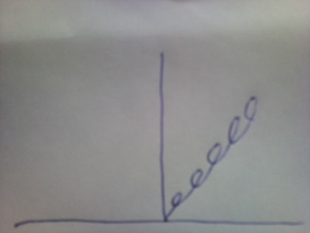

#саня#
post Nov 5 2013, 11:39
Создана #23093
Сообщений: 55
Зарегистрирован: 29-May 13
Из: Ярцево
Пользователь №: 56,923
прибор начал рисовать вот такие козябры, с чем это может быть связано?
