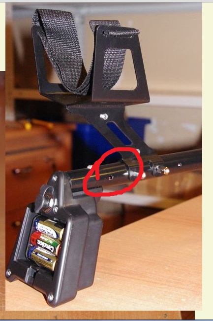

Уважаемые коллеги!
Предлагаем вашему вниманию один из вариантов новой штанги к Сигнуму. По сравнению с традиционным вариантом , новое изделие отличает:
1. Значительно более высокая прочность, достигаемая за счет использования дюралевой трубы в качестве несущей части.
2. Радикально улучшенная развесовочная эргономика (см. фото , сравните углы вывешивания) за счет улучшения работы батарейного отсека как противовеса (увеличили рычаг) и использования подлокотника из нержавеющей стали. При этом вес прибора остался неизменным.
3. Дополнительное повышение удобства достигается за счет возможности подгонять (методом сгиба) под конкретную толщину локтя расстояния между бортами подлокотника, при этом последний теперь имеет возможность варьировать расстояние между рукояткой и точкой упора подгоняя его под длину локтя конкретного пользователя.
4. Более удобно (сзади) расположен выход на наушники.
5. Повысилась механическая устойчивость прибора при установке на грунт, за счет того, что подставка – она же батарейный отсек – имеет более широкую опорную базу.
Вес прибора практически не изменился,а перераспределился в сторону локтя, создавая лучший противовес датчику.
В конструкции использован полиамидный шток от Сорексов. Рукоятка выполнена из ударопрочного АБС пластика с 4-х! мм стенкой.
По всей видимости в дальнейшем мы предложим и S-образный вариант такой конструкции.
Цена новой штанги 3500 р. – не изменилась.
Внимание! Акция! до Нового Года (до 29.12.2012 г.) покупателям С-MFT – с новой штангой предоставляется скидка 5% и чехол на блок в подарок.
Еще один вариант исполнения конструкции штанги (на заказ).

смотрю фотки и вижу, что в свободных крепежных отверстиях под подлокотник что-то краснеется..это что провод для батарейного отсека просто так протянут? т.е. я, подлокотник переставляя, болтики туда тыкать буду и возможно капец проводу? надеюсь что ошибаюсь....
