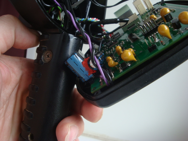

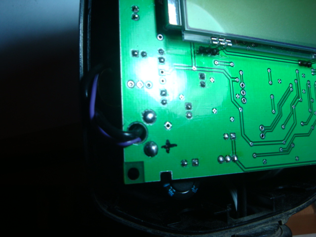

Личка землеройк переполнена, так, что отпишусь здесь.
Привет.
Проблема пайки по 3F.
Обнаружил непропай ножек переключателя частот с посадочной стороны.
Причина – не облуженные ножки вывода переключателя.
Действия: попытка прогреть и пропаять (протечка припоя на посадочную сторону) не получилось. Разломав переключатель и поочерёдно вытаскивая ножки, увидел причину – не облужены, соответственно и припой не проходил. В самом переключателе ломаться нечему, во всяком случае сразу.
Моё письмо с упоминанием «скелетная пайка» адекватно не воспринято.
Паяете вы в АКА без элементарных базовых знаний правил пайки (уверенность, основанная на личном, многократном примере), отсюда и много брака.
Требования ГОСТ « скелетная пайка» не нашёл, поэтому своими словами.
Что это? Пайка выполненная тонким слоем припоя в котором просматривается вывод ножки (провода), как скелет.
Для чего? – Для качественной пайки и самое главное, это возможность визуального контроля качества.
Как ? Без основательного прогрева места паяния (протёк припоя на вторую сторону платы) выполнить, не возможно. Без предварительного облуживания паяемых ножки или провода… выполнить, не возможно. Перегрел – тоже брак, возможно отслоение дорожек.
Всё вышеперечисленное результат многолетнего опыта заводского производства двусторонних плат оборонки.
Правильно паять – это тоже наука.
По залачке – явная экономия лака. Ребята, вы делаете платы для полевых условий, это и резкие перепады температур и почти абсолютная влажность. Заливайте всю плату и наладьте наконец, хоть какой-то контроль выпускаемой продукции- себе-же делаете хуже.
Всему коллективу сборщиков не помешает экскурсия на приборостроительный завод - это не сарказм, реальное предложение.
Ах да, можно поучить балансу на неисправном приборе и удивляться, какие вокруг идиоты – сори- немного пьян.

QUOTE(ДерГольф @ Jul 16 2013, 02:22)
Привет.
Хау.
Пока ещё с уважением,
Сергей.
Так, для справки. Ув. коллега ДерГольф самостоятельно вскрыл прибор, попытался что-то сам напаять, покрыл плату лаком со следами олова (!) покрыл этим же составом разъем, после чего прибор практически перестал работать. Затем написал мне в ЛС обличительное письмо, после чего обратился к руководству АКА, затем я пошел ему навстречу и несмотря на неумелое вмешательство в потроха прибора, договорился чтобы ему бесплатно починили прибор. После его художеств пришлось заменить плату (!) и заметьте, все бесплатно. И теперь, после того как мы разгребли последствия конструкторского порыва нашего коллеги за свой счет, мы имеем обличительную речь о том, что все чайники, один г-н ДерГольф на белом коне.
Благодаря уважаемому коллеге ДерГольфу делаю официальное заявление:
С этого момента, любой пользователь, который считает себя настолько умным, что без разрешения производителя рукоблудит в мозгах прибора, слетает с гарантии, весь НИОКР пожалуйста за свой счет.
Сообщение отредактировано asgo: Jul 16 2013, 02:00

QUOTE(asgo @ Jul 16 2013, 02:42)
Браво Сергей, какой неблагодарный и виноватый Дергольф.

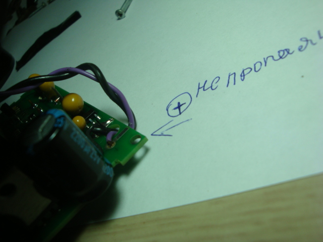

Причина письма Землеройк это заявление мастера 1- всё готово, потом 2 - катушка будет ремонтироваться Землеройк. ddd.gif
Причина вмешательства, это перепайка (+) по питанию, фото прилагаю.
Насчёт художеств:
Прибор куплен у Grom 01.04.2012. № 25059. Апгрейд с его слов начало мая 2013г. Может уважаемый Grom пояснит насчёт вмешательств, было или нет, помимо фирмы.
Я исправил пайку (+), пропаял два конденсатора и скрепил два конденсатора, покрыл плату лаком.
Признаю вашу правоту по лаку ,плата покрыта URETHANE , что явно усложняет ремонт. Кто-же знал, что помимо подсветки дисплея и исправленного, есть ещё что-то.
Сообщение отредактировано ДерГольф: Jul 16 2013, 03:00

QUOTE(ДерГольф @ Jul 16 2013, 03:55)
Насчёт художеств:
По катушке ничего сказать не могу, но плату Вы практически убили, поэтому к Вашему заявлению по технике монтажа отношусь скептически. Собственно об этом была речь в моем предыдущем посте.
Сообщение отредактировано asgo: Jul 16 2013, 08:27

Основная причина отправки в ремонт в пояснительной записке.
1. Не работает подсветка дисплея в приборе. Огромная просьба протестировать прибор (настройка) т.к. мной был устранён непропай по (+), питания платы. В режиме ручного баланса вектор вертикальный, не знаю почему?
Есть вероятность вмешательства помимо АКА со стороны Grom.
То , что увидел первый раз вскрыв прибор, писал в личке.
QUOTE
Здраствуйте.
Две проблемы по прибору.
1. Пропала пдсветка дисплея, в жаркуж сухую погоду работала, похолодало - заморгала и пропала.
2. После пяти часов работы по высокой траве и обильной росе прибор перестал балонсироватся (множественные полосы вектора во весь экран).
Прибор с апгрейдом куплен мной у форумчанина Grom 05.06.13г
Куплен Grom 01.04.2012. № 25059. Апгрейд с его слов начало мая 2013г.
Вскрытие показало. По подсветке - явных причин при осмотре платы не нашёл.
Просьба, помочь советом. Особо сильно не пользуюсь, поправки баланса и поиск, всё по звуку но всё-же заглядываю. Привык ,чтоб было.
По глючности от сырости, выявил три возможных.
1. В местах пайки по апгрейду флюс не смыт, лака нет, сама пайка - см.фото слов нет, остались только выражения....
2.Завод питания на плату (+), большой наплыв припоя (возможен пробой при влаге) там где не надо и отсутствие припоя там где надо. Объясните человеку термин-требование к пайке "скелетная пайка" при монтаже р.а. двусторонних плат. В первом приборе 7270 купленном 15.06.2009г № 17678 был аналогичный не пропай (-) штырёк на плату от гайки разъёма. Млять два года мучался с нестабильной работой прибора от влаги, пока не сломал разъём и сам не перепаял. Понимаю, традиция наверное такая,непропай 2009г (-) по питанию в 2013г (+) по питанию.
3.Конденсаторы (на фото доработки согнут - красный герметик) одна ножка вывода касалась корпуса, припаяны навесным монтажом, не закреплены, при падениии прибора и тряске плюс конденсат влаги, возможны пробои между корпусами и ножки с корпусом, добавил жёсткости герметиком и резиновой поддержкой под согнутый.
Сергей, примите пожалуйста меры к исправлению ситуации с качеством монтажа,мой пример вам в помощь, пользователей и умный апгрейд жалко.
С уважением к Вам и апгрейду и неуважением к монтажу,
Сергей.
