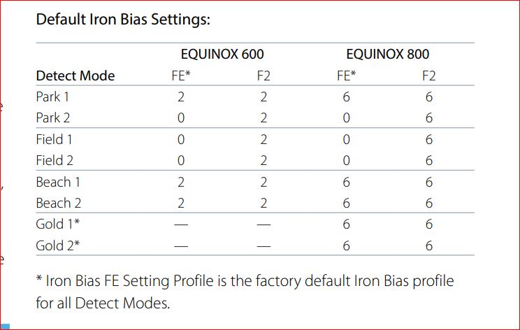

- вы точно ходили в мульти? (это я про реакцию на телефон).
- полифония (50 тонов) хороша на высоких скоростях (от 5 по моему мнению) и обязательно все металлы.
- остальные параметры какие? Чувствительность? Скорость? Fe или Fe2? Разрывы тонов меняли?

QUOTE(McQueen @ Mar 25 2020, 04:03)
Сейчас внимания не обращаю, легче привыкать с F2=3, FE=3.
- так вы ходите на Fe или Fe2? Или переключаетесь между ними периодически? Почему 3?
Работает последний выбранный режим - либо Fe, либо Fe2. Рекомендовано инструкцией ходить во всех металлах при использовании этой функции. Fe не понравился. А на Fe2 те же пробки и мелкая жесть исчезают наверное где то от 5, на меньших значениях ещё есть цветные подбивы...

...F2=3, FE=3...
Одномоментно не могут работать...
Лучше оставить FE=0, а F2 не задирать выше 5-6

QUOTE(PUHH @ Mar 25 2020, 04:11)
На 3 цвет от железа как то пораздельнее звучат друг от друга, на 0 смазываются друг с другом, тяжелее воспринимается
Это получается когда Accept нажал и высветилось например F2, то он и работает? Спасибо, не знал. Думал они оба FE и F2 работают одновременно

QUOTE(Шатунов @ Mar 25 2020, 07:27)
...F2=3, FE=3...
С FE =0 все гвозди кованые(шляпки от гвоздей)) будут Ваши, на много комфортнее с FE=2, но всё зависит от места. Если работать с FE2, согласен, выше 6 лучше не задирать .

После появления последней прошивки, у меня Fe всегда 0 и про этот параметр я напрочь забыл, покручиваю только Fe 2. Да с то, от 0 до 2, у меня 600-й.

Скорее всего дело в последней прошивке. В основном и fe2 - 0 позволяет искать вполне комфортно.

Господа офицеры, настройках Эква (600, 800) с последней прошивкой, в расширенных настройках «Индикатор Железа» есть функции F2 и FE про какую FE2 вы говорите? ddd.gif

QUOTE(Урман @ Mar 26 2020, 21:30)
Так я о функции Fe 2 и говорю, а просто Fe (которая была и в предыдущих прошивках) у меня всегда 0.

Денис, человек правильно, в принципе, указывает, что вновь введенная функция называется не FE2, a F2. smile.gif А то и правда - два года обсуждаем, а называем не правильно. biggrin.gif
Хотя, логичнее её было назвать именно FE2, кмк...
QUOTE
В общем, когда говорят Fe - имеют в виду FE, а когда говорят Fe2 - имеют ввиду F2 smile.gif
