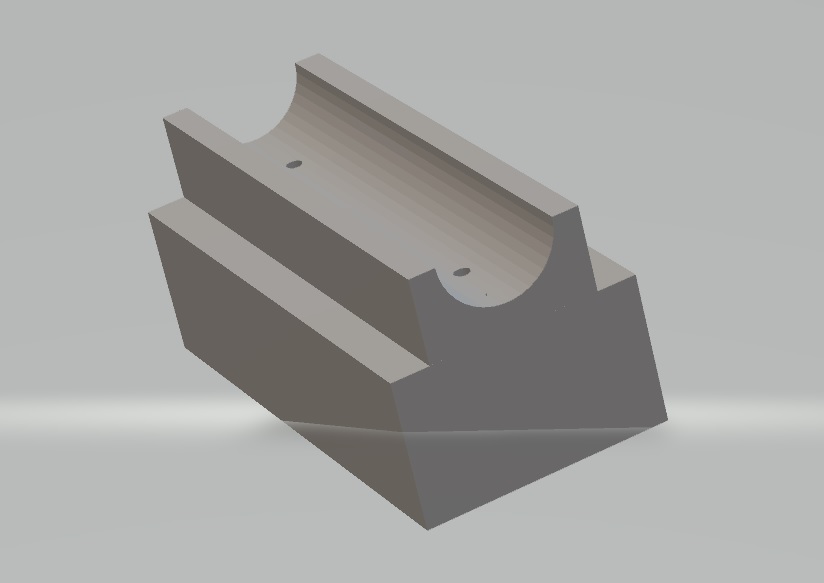

Уже писал как то в одной теме , но ее удалили. Создам отдельную. Собственно не все наверное знают про сайты на которых выкладывают файлы моделей для 3d принтеров. В том числе есть и на штангу эквинокса, быстросьемы, откидывающие узлы , наконечники на нижние штанги и т.п. Особенно актуально тем кто захочет сделать себе штангу из монопода Manbily C333, но и на стандартную штангу можно распечатать.
Для того что бы посмотреть модели и покрутить их перед глазами полно программ, простых просмотрщиков, интернет в помощь, собственно в них можно и измерить размеры аксессуаров, посадочных мест и т.д, никаких знаний для этого не требуется . А если не подходят размеры , то модели эти можно подредактировать под свои желания, но тут с этим будет немного посложнее , кто не работал в 3d программах.
У кого с этим затруднительно, то я могу бесплатно подредактировать под нужные размеры, 3D принтера у меня нет, помогу только с модельками, выложу в этой же теме, вдруг пригодится тоже кому то.
Услуг по печати пластиком частных обьявлений полно на сайтах,к слову стоимость самого petg пластика 1,5 руб/грамм. Самые дешевые услуги в моем городе я нашел от 3 руб/грамм печати, в других городах цена может варьироваться. Вообщем при такой стоимости услуги , напечатать быстросьем или откидной узел обойдется в районе 150-200 руб
Общий архив файлов выложу для удобства

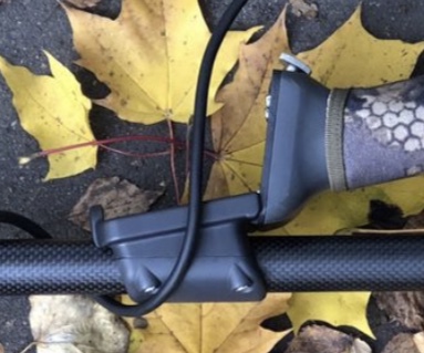

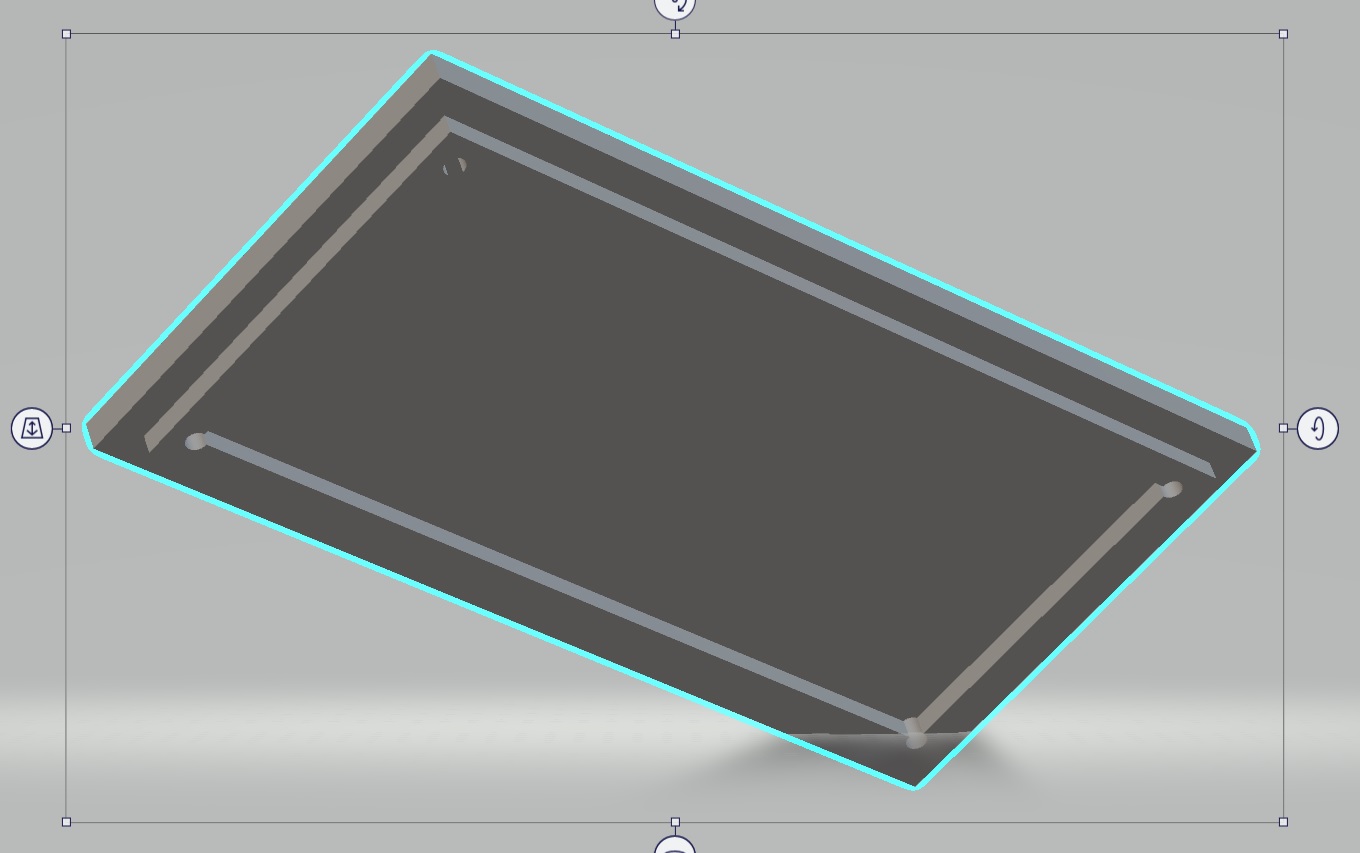

Подредактировал модель по карбоновую штангу 25 мм. Заказал печать, заплатил 300 руб . Доработка напильником не требуется. Конструкция жесткая, люфтов нет. Нужно лишь купить немного фурнитуры
1) 4 болта 4х20 мм для крепления блока эквинокса.
2) 4 гайки м3 и 4 болта м3х20 мм для затягивания половинок узла на штанге
3)2 болта м3х20 мм в качестве оси откидного узла. Вкручиваются с 2 сторон. Они сами нарежут резьбу в пластике средней части ( отверстие там 2.5 мм) и упрутся друг в друга , будут стоять неподвижно. А откидная часть будет вращаться на них свободно, т.к отверстие 3 мм в ней.
4) 2 болта м4х40 мм, фиксировать откидную часть, на свой вкус, под отвертку или под шестигранник. Можно барашки распечатать
5) 2 гайки м4.
Модель https://drive.google.com/file/d/1hxFZWmDCyX...ew?usp=drivesdk

вот распечатал себе с ваших файлов:
спасибо

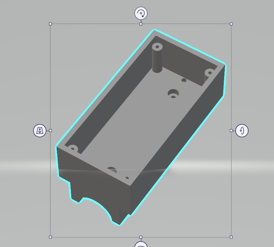

Подредактировал модель корпуса под акб 18650. На самом деле это неплохая идея питания от подобных аккумуляторов. Видел не раз , что ставят их на тесоро, но выглядит это часто непрезентабельно , голые боксы посаженные на спермоклей к подлокотнику или еще куда нибудь. Собственно я ничего не имею против штатного питания 9в, но мне не нравится питание от окроны. На али продаются кроны на литии, но реальная емкость у них 300-350 мА/ч, конечно китайцы видел пишут и 2000 мА/ч , но с реальностью это не имеет ничего общего. Все таки честные 2500 мА/ч в 18650 это куда как лучше, хватит на несколько дней копа. В случае необходимости , все это без ущерба можно демонтировать.
Что потребуется:
1). Напечатать модель корпуса акб и для удобства еще можно корпус типа размера кроны(для монтажа в сам блок тесоро)
2) сверла 2.5 мм и 3 мм. ( 2.5мм под резьбу м3, болты сами ее нарежут )
3) 6 болтов м3 10мм(2 из них с коническими шляпками), 6 болтов м3 6мм (с коническими шляпками). 2 гайки м3
4) пара проводков и термоусадочная трубка
Сам файл модели для принтера https://drive.google.com/file/d/1t9SwusmxC4...ew?usp=drivesdk

В этой и предыдущий модели Очень большой не достаток это места куда вкручивается саморез крышки. Надо делать отверстия большего диаметра и в нутрь ставить втулку с резьбой для обычного винта

Замечания, однако, выскажу:
- Ёмкость под аккумуляторы следует делать всё-де плоской и не выступающей по нижнему уровню ниже опорных лапок подлокотника. Тем кто ходит с большими катушками и вдумчиво, и бех того не лишне нарастить эти ножки для лучшей опоры прибора.
- Цвет тоже не по феншую. Это как приклад ружья или ручку дорогого спиннинга обмотнуть изолентой. Может и по существу, но как-то неправильно.
- по аккумуляторам...ну почему Вы не верите, то, что написамно на 9-вольтовой китайской типа "кроне", но верите, что здессь "честные показатели". Всё это сделано в китае, значит честность показаний и долговечности наверняка преувеличена. Хотя, чисто по физике, объем имеет значение для ёмкости, значит по любому это усовершенствование улучшит ("удольшит") работу прибора. Если преобразователь, конечно не накроется со всеми вытекающими.
- Ну и (не видел) надо зрителей и слушателей поставить уж в известность о зарядке, платку тоже надо приобрести и правильно распаять.

1. Проектировал именно под народный размер 18650. Большой выбор и доступность. Реальная емкость ,даже если взять из старой батареи от ноутбука, 3-4 из 6 акб практически всегда в хорошем состоянии. Удобно проверить емкость всевозможными тестерами. Зарядки для них продаются практически везде. Ну и возможность быстрой замены в поле.
2. Цвет пет пластика только такой в наличии, но проект у меня не коммерческий, потому если кто то захочет себе распечатать, берите модель и закажите под свои вкусы))
3.Что касается емкости литиевой кроны , покупал я такую, разобрал , померил литиевой акб, 2 аккумулятора по 250ма/ч всего, соединенные последовательно, итого 8.2в 250 ма/ч. Есть еще кроны заряжаемые от microUSB. Там 1 акб , но стоит повышающий преобразователь, но емкость 4.2в на 500 ма/ч. По сути тоже самое, просто выше емкость, но ниже напряжение.
4.насчет резьбы в пластике, тут пожалуй лучше будет сделать место под закладные гайки м3 изнутри.
5. А вот насчет высоты корпуса, тут к сожалению не уменьшить и так 2 мм толщина стенок и габариты впритык под акб. Либо ставить такой корпус и пользоваться, либо распечатывать высоту нижней части подлокотника. Хотя если планируется корпус под 2 акб 18650. Можно распечатать 2 корпуса под 1 акб. И разместить их на штанге в горизональной плоскости , друг против друга.
