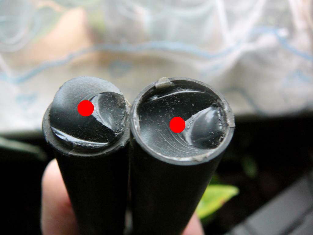

Удалось мне вчера сломать штангу телескоп от Зуки,отломился наконечник.
Закидывал рюкзак за спину,слышал что то хрустнуло но значения не придал,пришел на место а там вон оно чо sad.gif ( наложил шину из подручного материала 17.gif благо была веревка в запасе,так и проходил весь день,надеюсь никто этого не видел cheesy.gif Думаю как приколхозить наконечник на место ,ничего кроме как обмотать стеклотканью с эпоксидной смолой на ум не приходит,или трубку от стеклопластиковой удочки отрезать ,подходящую по размеру и тоже на эпоксидку.
еще вариант засверлиться и вставить на клей какой нибудь пластиковый стержень в оба конца наконечника

QUOTE(kotopyos @ Mar 9 2020, 19:23)
Да сделать подлиннее это не проблема, купил бы даже бу)
Вот цитата kotopyos, синим цветом выделен основной момент, на который стОит обратить внимание сомневающимся.

QUOTE(overlive @ Mar 11 2020, 13:54)
Была абсолютно такая же поломка, при получении штанги на почте (косяк при пересыле). Олег зная о такой поломке выслал запасной. Пока "зип" был в пути, было высверлено отверстие, снята часть изначальной заливки, для ровности.
В это высверленное отверстие вставлен деревянный мебельный дюбель залитый "поксиполом". Всё встало идеально. В итоге второй год, полет нормальный. Присланный запасной наконечник так и остался в "зипе".

QUOTE(takt @ Mar 11 2020, 14:16)
QUOTE(ПЦЫЦ @ Mar 11 2020, 14:29)
Тут недавно выкладывали 3D модели для ремонта,наконечник там тоже есть.Может,на принтере напечатать?  https://www.reviewdetector.ru/index.php?showtopic=2353200
QUOTE(Forseti @ Mar 11 2020, 14:32)
Друзья спасибо за идею,так и сделаю.Вставлю сердечник в оба конца и трубку сверху надену для надежности.
Свяжитесь с продавцом Олегом, он вам наверняка бесплатно вышлет модернизированный наконечник, при такой же проблеме у меня Zuki выслал мне другой наконечник, за что ему респект!
А этот конечно можете попробовать сделать , чтобы копать пока посылка будет в пути и потом положить его про запас.

QUOTE(Makcimka @ Mar 11 2020, 15:27)
Спасибо за совет.Думал у меня первого такая поломка smile.gif Он выслал на замену нижнее колено целиком или только наконечник? чем модернизированный отличается от обычного? так то свой уже делаю,думаю получиться крепко,но в сложенном виде штанга будит длиннее.

QUOTE(overlive @ Mar 11 2020, 16:25)
Вот "старый" (большой) и "новый" (маленький) наконечники. С новый прибор стал ещё компактнее.
Мне высылал наконечник. Но чтобы его установить, нужно изрядно "попылить" высверливая старую заливку. При установке дюбеля, длина не увеличивается, прочность остается (если конечно в "хоккей" не играть). Делайте с расчетом на дальнейший возможный демонтаж(без повреждений самой штанги) при появлении у вас нового наконечника и желания его устанавливать.

QUOTE(overlive @ Mar 11 2020, 17:25)
Модернизированный чуть короче(мне тоже высылал Олег,спасибо ему),нагрузка на излом не такая сильная будет.И пластик другой(проблема именно в качестве пластика,как писАл Олег).Нужно будет высверлить из штанги остатки наконечника,и садите на клей новый.Можно под внутренний диаметр штанги обработать старый наконечник,тоже укоротится,и труднее сломать будет...

QUOTE(Forseti @ Mar 11 2020, 16:38)
Ничего там высверливать не надо, меняется на раз! Просто греете (не фанатично!) феном низ штанги куда входит наконечник и легко вынимаете его рукой. Дел - на пару минут. В обломленный кусок можно просто ввернуть саморез и так же вынуть.
Forseti
post Mar 11 2020, 16:52
Создана #32919
Сообщений: 1,177
Зарегистрирован: 18-May 06
Пользователь №: 361
Репутация: 459 кг
Спасибо, учту. На момент моего "ремонта" фена к сожалению, под рукой не было.
В будущем, когда ремонтный наконечник придет в негодность, установлю новый, по вашей рекомендации.
Istra
post Mar 11 2020, 17:00
Создана #32920
Группа: Супермодератор
Сообщений: 9,714
Зарегистрирован: 1-May 06
Из: село Лучинское.
Пользователь №: 322
Репутация: 949 кг
QUOTE(Forseti @ Mar 11 2020, 16:52)
Да ладно, у соседки попросите на пять минут. Я грел строительным, бытовым тоже можно, просто поставьте на "пожарче".
