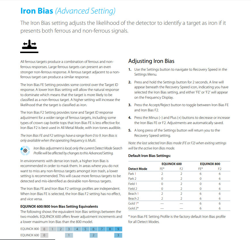

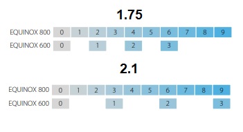

Заметил в инструкции, что теперь 600му доступна 9ка (по 800му) в настройках АБ/АБ2:Присоединенное изображение

QUOTE(PUHH @ Sep 26 2019, 05:49)
А где новая инструкция есть,подскажите.

QUOTE(Baiker @ Sep 26 2019, 08:31)
На оф сайте Минелаб, и обновлена вроде пока только английская версия, так как открыл русскую, там изменений нет.
Ссылка на английску версию: https://www.minelab.com/__files/f/408020/49...n%20Manual%20EN

QUOTE(Вомбат @ Sep 26 2019, 07:18)
Хорошо б если придушенные в 1.75 ГСС подоткрутили.
Хорошо б что бы её вывели как третью опцию в меню порогового тона. По тому же принципу включения как fe2.
