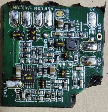

Fuma
post Dec 18 2018, 08:08
Создана #23726
Сообщений: 2,259
Пользователь №: 11,796
Репутация: 1438 кг
QUOTE(GVOL @ Dec 17 2018, 19:07)
Е - Трак стал динозавром для меня. после вашей картинки 17.gif  "Небо и земля" (с) Киркоров. Вы лучше нам скажите обнадёживающе! Сможем ли мы сделать копию платки из катушки Эква? А с частотами, резонансами и спектрами мы тут давно уже разобрались. Кто мульти частотный, а кто двух частотный biggrin.gif
Фото платки. На СТХ3030 платку еще не сделали. Думаю надо надеяться на НЕЛ. На платке контроллер и есть конечно усилитель. И возможно схема регулирующая амплитуду выходного сигнала. Особо не наблюдал, но так показалось. Датчик выносит практически любой разбаланс.
Ставил утюг, сигнала перегруза нет. Сигнал на выходе катушке повторяет сигнал ТХ. Импульсы более похожи на синусоиду, уже естественно не квадратные. Но той же частоты. Предварительной обработки сигнала в катушке нет. Сейчас думаю, как лучше сделать два отдельных экрана на обмотки.
Сообщение отредактировано Fuma: Dec 18 2018, 08:58
Шатунов
post Dec 18 2018, 09:13
Создана #23727
Сообщений: 4,828
Из: Вятские леса
Пользователь №: 37,537
Репутация: 205 кг
QUOTE(Fuma @ Dec 18 2018, 08:08)
Что-то не очень верится, что "Заграница нам поможет"... smile.gif Подозреваю, что Нел пытаются уже не менее полугода, но ... "Воз и ныне там".
Вероятно есть какие-то непреодолимые (пока) трудности.
..."и скажут: ты безумец, потому что не безумствуешь вместе с нами".

Radiomans
post Dec 18 2018, 12:20
Создана #23730
Группа: Пляжники
Сообщений: 7,474
Из: ExUSSR
Пользователь №: 2,926
Интересы: _ ____ ____
Репутация: 400 кг
QUOTE(Fuma @ Dec 18 2018, 07:08)
... Предварительной обработки сигнала в катушке нет ...
Там же должен быть обычный предварительный усилитель ?
( и ещё интересно - что на выводе "data" ? Постоянный обмен разными сигналами sad.gif или одна посылка только в момент включения smile.gif ?? )
sunseeker
post Dec 18 2018, 12:35
Создана #23731
Сообщений: 2,173
Зарегистрирован: 26-October 18
Из: Moscow
Пользователь №: 2,377,437
Металлоискатель: AKA Intronik PRO
Репутация: 41 кг
Вот бы увидеть эту платку промытую от флюса и сфотканную покрупнее rolleyes.gif И с обратной стороны тоже rolleyes.gif smile.gif
