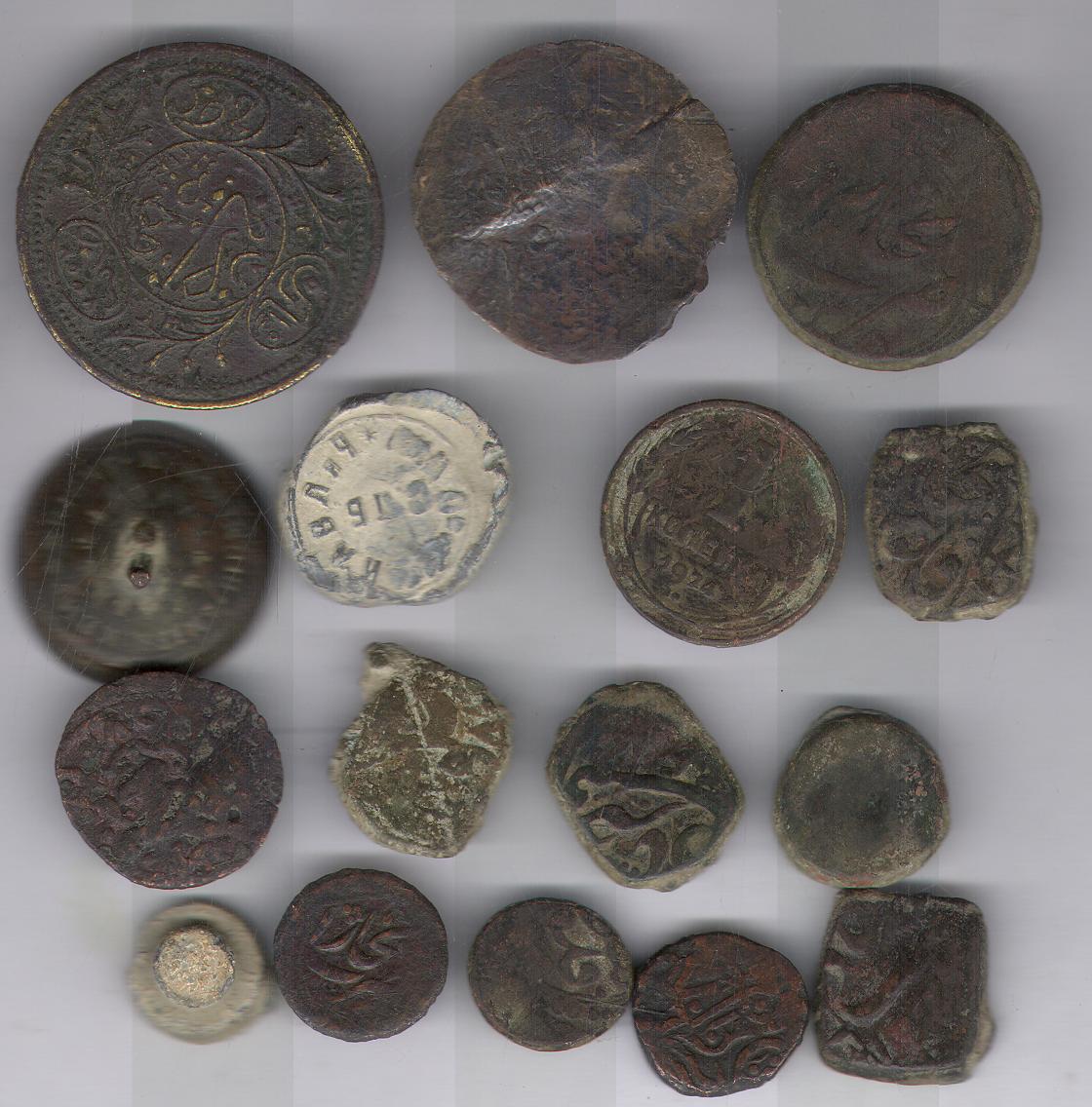

QUOTE(Fokyc @ Nov 29 2017, 23:10)
Бред! Если цель больше половины ногтя мизинца, то для 3кгц вообще проблем нет.  И глубина будет такая, что
Совершенно спереди smile.gif 15dd 3 кгц руль-рулит, извините за каламбур...
Как то уважаемый Землеройк проговорился, что БГ по кирпичу дает по-
более находок больших медных кругляшей и это верно, да мелькоту то-
же достает (как на фото) с 20-30 см., эта на посевных полях, где сеять и
жнут с Советских времен... (эт я про Сигнум МФД с апгрейдом, если чё)
Присоединенное изображение (образцы с вчерашнего копа)

QUOTE(ттнателид @ Nov 30 2017, 19:36)
Мои поздравления, Махмуд! Разобрались все-таки ))). А попробуйте поставить ГП только не заводские, а 4:1 и уберите фильтр ЛСГ. Курок от себя, ОУ где-то на 12 часов. С Вашими грунтами должна быть еще прибавка. На такие-то цели ))). Для начала попробуйте на найденной глубокой цели такую перестановку, и тогда отпишитесь. У нас зима, к сожалению. ddd.gif
Сообщение отредактировано asgo: Nov 30 2017, 18:42
