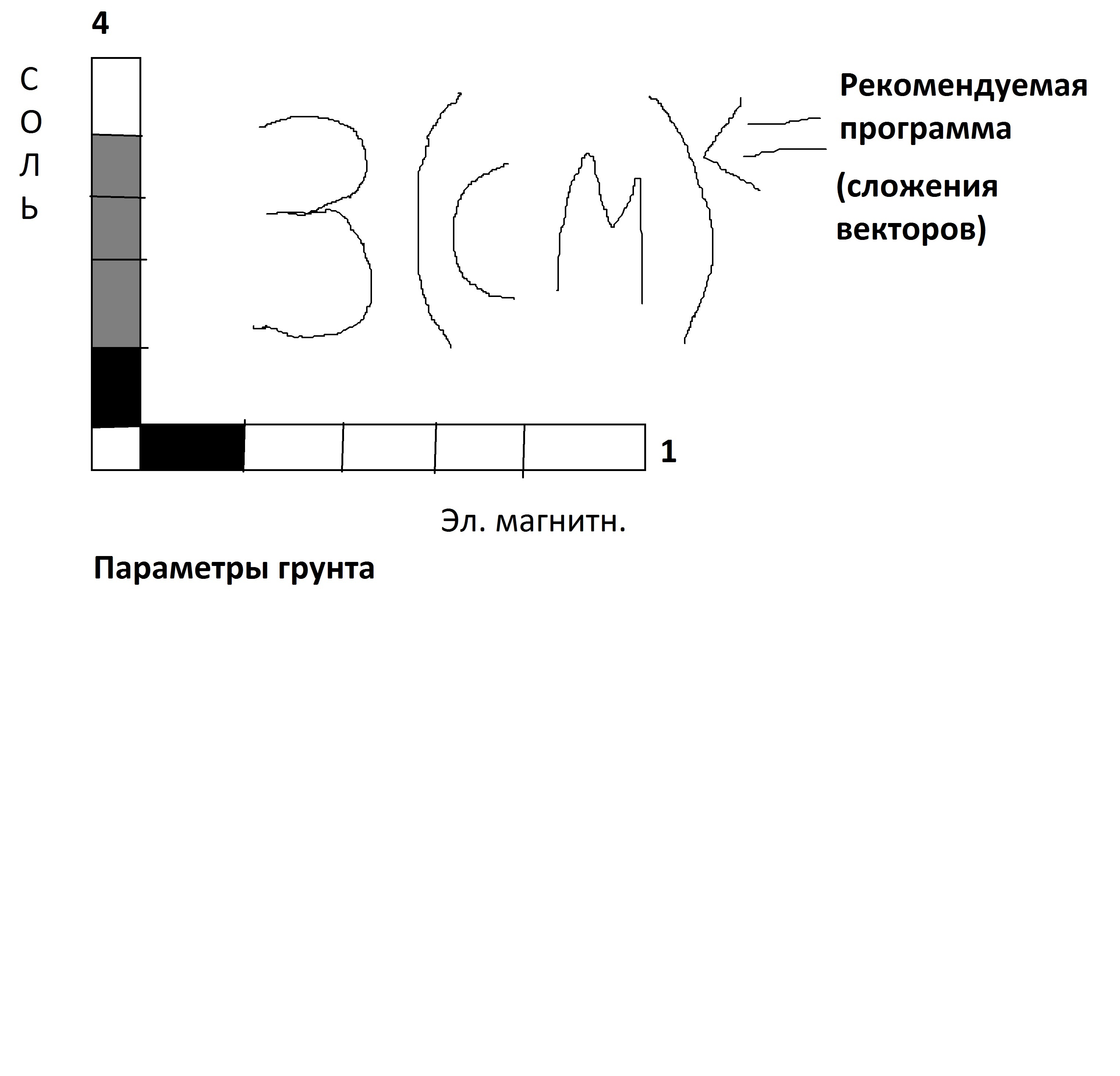

QUOTE(And_Ros @ Nov 22 2018, 12:11)
Здравствуйте.Позвольте задать несколько вопросов.
1-Режимы СМ(сложения),1.7 одиночный и Мусорный(если будет) будут работать как на обычном сигнуме с его минусами потери глубины и тд. как для обычных жывопырок или со всеми плюсами нового метода?.Т,е 1.7 одиночный на интронике это не одно и тоже что сигнум с катушкой 1.7?
2-Как быть с концепцией все за один проход?Ведь можно не правильно выбрать нужную программу .Вообще в будущем возможно ли объединить несколько программ  в одну?
3-Возможно ли вывести на экран подсказку по состоянию грунта?
Отличная картинка! Хоть сейчас в меню )) Только в условиях как на рисунке, программа рекомендует режим Д с числом грунта 2 )) Ну или сложение с обрезкой соли.
по 3 пункту - уже сейчас есть отдельный режим для анализа состояния грунта, только пока картинка пропадает слишком быстро. Ждем следующую версию, где выход из итогового окна анализа будет осуществляться вручную, а не через три секунды. 17.gif
Я бы тоже предпочел реальное время отдельному режиму, но не знаю насколько это возможно, потому как оценка идет относительная (по ферриту, с определенным усилением и т.д.) а не абсолютная. С другой стороны на ГМТ и Джи-2 как-то сделали оценку амплитуды и фазы в процессе поиска. Значит возможно это. ddd.gif

And_Ros
post Nov 22 2018, 15:58
Создана #16693
Сообщений: 180
Зарегистрирован: 20-July 15
Из: Галактика МП
Пользователь №: 2,336,403
QUOTE(asgo @ Nov 22 2018, 11:42)
Спасибо на добром слове smile.gif Хорошо что в разработке участвуют те для кого этот прибор твориться.Ждем дальнейших отчетов.

QUOTE(Землеройк @ Nov 22 2018, 13:41)
1. Эти режимы работают по методу "проекции", то есть будут иметь потерю глубины с ростом магнитной минерализации. Но даже одиночный 1.7 Инка, это не 1.7 Сигнума. Все двухчастотные фильтра будут работать, и лишь идентификация запускается по единому сигналу 1.7кГц. Режим СМ (сложения), такиже будет терять глубину в сильносигнальных грунтах (как и Эквинокс, там похожий метод используется) , в отличии от ДМ (Дельта) режима. Но при этом обладая заметно бОльшей абсолютной чувствительностью, на легких грунтах может дать явное преимущество по "крайним" целям (мелкая низкопроводящая дрись и крупные высокопроводящие)
2. Наиболее приближен к "все за один проход" режим СМ. От мелкого крестика до медного котла с одинаковой эффективностью. Но на непроводящем и слабо сигнальном по магнитной составляющей грунте. Борьба с проводимостью грунта и с потерей глубины в сильносигнальном, требует "жертв", поэтому режим ДМ потеряет заметно по мелкой дриси, но при этом позволит работать эффективно даже там, где на это способны только импульсники, а "живопырки" просто бесполезны.  Возможно ли в будущем их объединение... думаю вряд ли. Сигнал соли и сигнал мелкой дриси по сути крайне близки вплоть до эдентичности. Но эксперементировать и исследовать конечно будем, это же еще и безумно интересно.  smile.gif
3. Программ оценки грунта уже есть. Пока явно требует улучшений и подбора точности рекомендаций. Над этим точно будем работать.
Спасибо за подробный ответ.Если представится возможность в дальнейшем интересно увидеть тест в грунте(грунтах) между всеми режимами.Ну и Эквинокс с обычным прибором метода проекции также весьма познавательно узреть в тесте smile.gif .
Программа оценки грунта с постоянными показаниями в углу экрана весьма упростит поисковику жизнь.

QUOTE(asgo @ Nov 22 2018, 12:42)
Сергей , картинка неплохая , но она имеет смысл только при вертикальных , плавных перемещениях датчика, горизонтал ное сканирование не даёт полной информации о сигнальности грунта.
