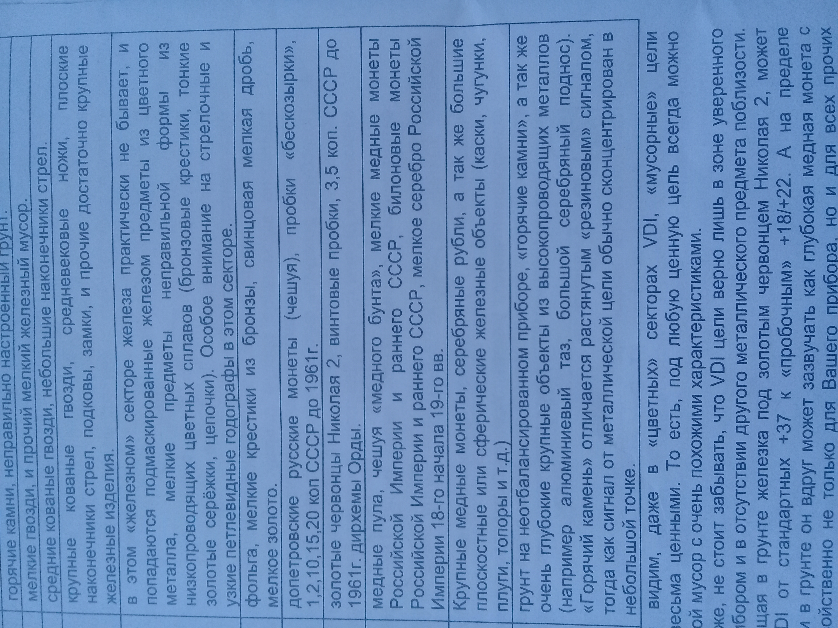

QUOTE(ganibal @ Sep 27 2018, 02:06)
А в тестах.об этом уже никто не спрашивает,так как это уже старый устоявшийся эталон.
4стати,очень удачно выбран эталон,так как на Сигнуме в одном звуке с золотыми монетами ...с нормальным желтым золотом дукаты и не путать с медным золотом  biggrin.gif
Да и совсем забыл  17.gif первые тесты делал с хрущевским пятачком и в моих условиях 50 см даёт КТ в одну сторону.
Я извиняюсь перед akalogo.gif !
В инструкции это указывается (фото прилагается)
Напряг мозги и вспомнил ....
