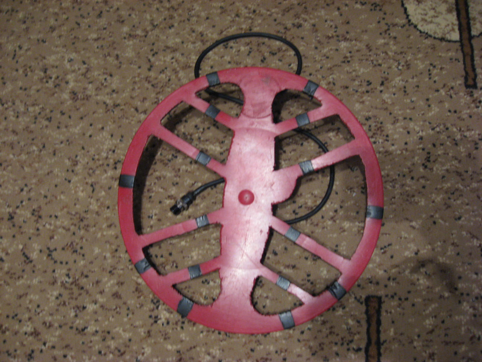

Тоже зимой сделал защиту для Фишера.
Основная опасность для катушки при поиске это удары краем катушки о камни. При поиске по полю или лесу защита не очень нужна, но если выйти на берег речки или фундамент, то лучше не рисковать.
По этому был выбран такой-же вариант из плоского листа пластика, вырезанного с напуском 5мм шире катушки. Чтобы не попадала грязь и небыло глюков лист пластика приклеил на прозрачный силикон для наружного применения. Внешний вид отличный, и главное - все удары принимает на себя лист пластика, а не катушка (при способе обматывании изолентой удар на катушку только слегка смягчается .....)

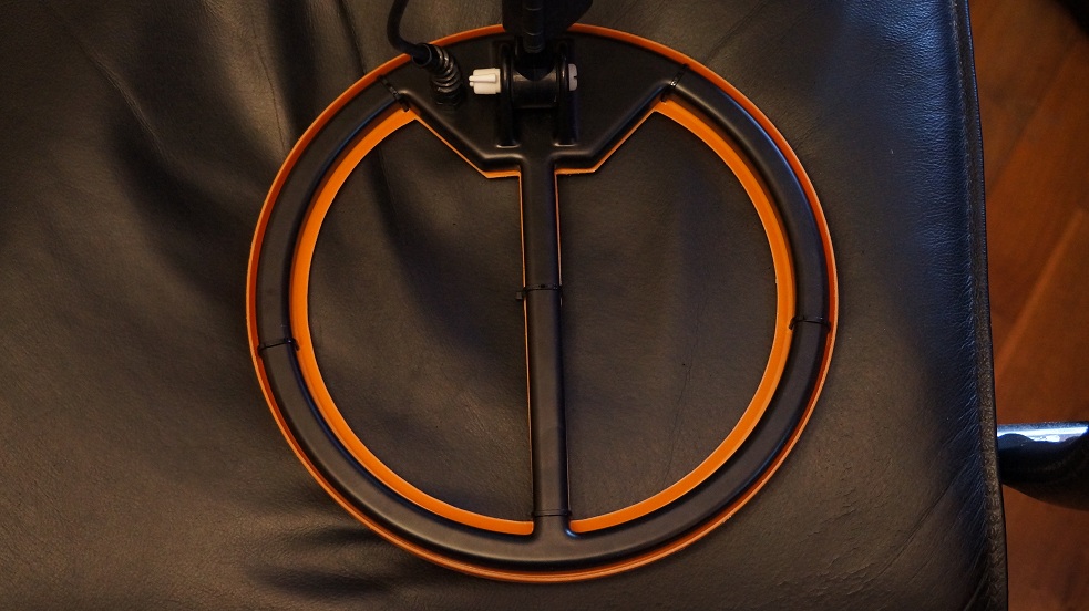

Мне понравилась ваша идея с методом ваккумного формования. Решил попробовать сделать защиту себе на ACE250 по этой технологии. Оказалось все достаточно просто. Единственное, у меня не было такого пластика как на видео. Я сделал из прозрачного листа ПЭТ (вроде) толщиной около 1,5мм. Сразу скажу, материал не очень подходит для данного метода (не держит тепло, стынет моментально). Но есть большие плюсы:
Защита тонкая, легкая, при этом очень прочная.
Поверхность супер-гладкая, скользит лучше голой катушки.
К то му же защита прозрачная, а значит можно не прорезать ее по форме катушки, и так все видно.
Сидит очень плотно, но если надо, легко снимается.
В общем, судите сами.
В идеальном варианте изготовления, защита образует единую плоскость с верхней поверхностью катушки и, по идее, ничего скапливаться на ней не должно. Но по желанию можно сделать вырезы по контурам.
P.S. После трех выходов в поле, защита еще как новая. Появился только крохотный задир, видимо от острого камня.

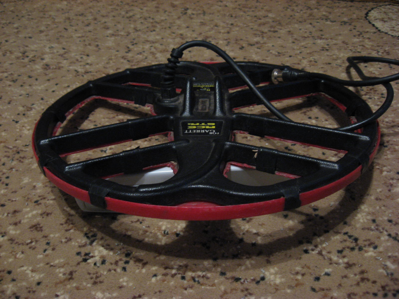

А я сделал вот такую защиту на Нел из крышки от ведра. Защита получилась очень легкая, примотал изолентой. За этот сезон 30-35 выходов, даже изоленту ни разу не поменял.

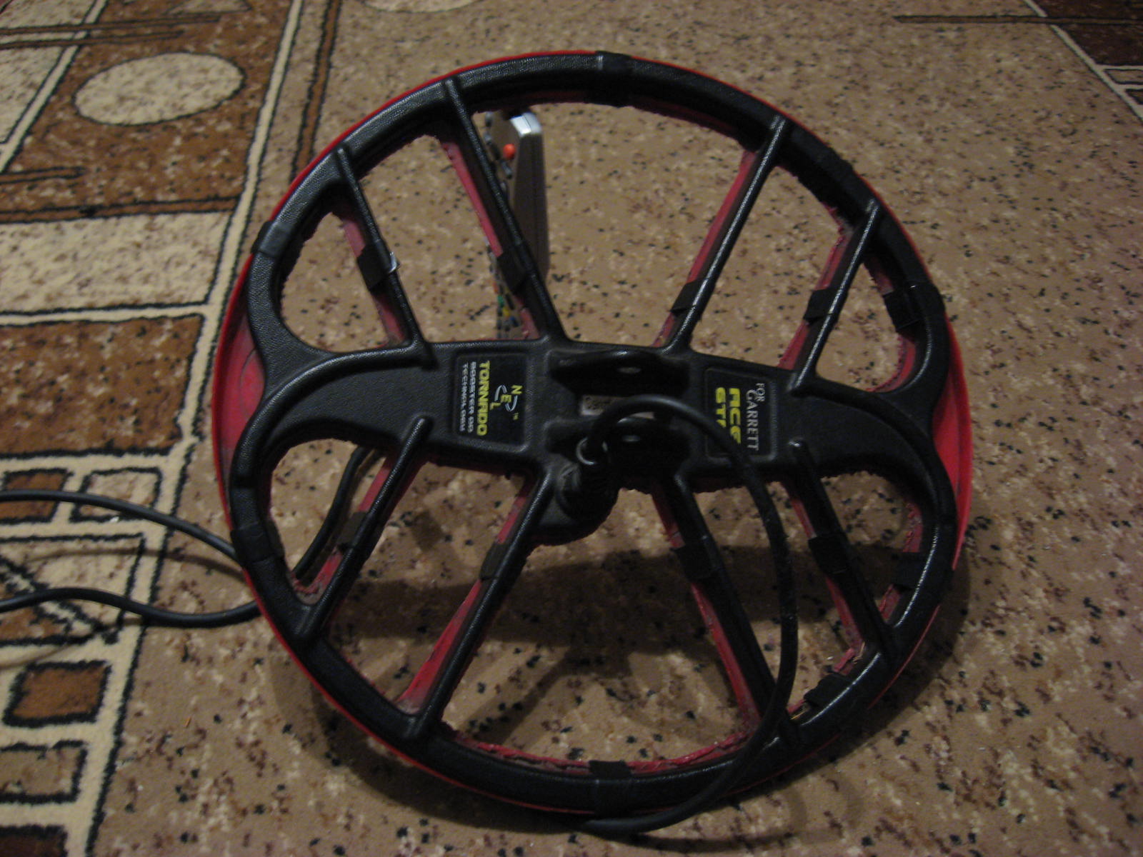

Statik
post Jan 22 2012, 18:11
Создана #92
Сообщений: 31
Зарегистрирован: 15-April 10
Пользователь №: 17,174
И еще фото...
