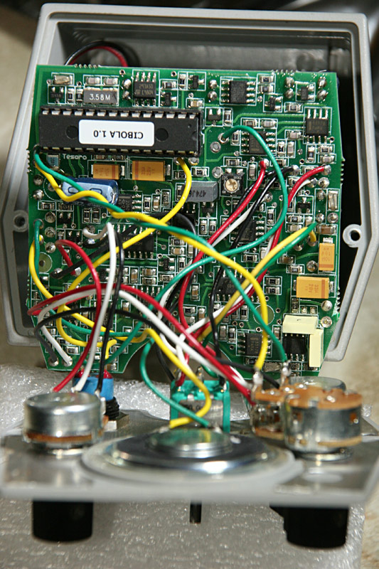

Коллеги, может быть, кто-то сможет показать на фото платы теджона, куда какие регуляторы запаяны? Интересует прежде всего регулятор тона. Видел на "мд4у_ру" фото Инженера платы теджона, но куда что впаяно там не видно к сожалению.
Это мне нужно для оценки апа Сиболы в сторону регулировки тона. Как делать в нее регулятор баланса грунта и второй дискрим с триггером уже расписано в сети, а с регулятором тона пока не ясно. Есть обоснованные подозрения, что схемотехника всей этой линейки, Компадре, Сибола, Вакуэро, Теджон - идентична за небольшими отличиями, типа резистор там где-то другой, либо еще один где-то стоит дополнительно с переключателем. У Сиболы и Вакуэро -это совершенно точно.

Да, вкупе к добавлению в нее регулировки грунтобаланса и второго дискрима с триггером, попытаться сделать еще и регулируемый тон. Чтобы ап был полнее) Если уж размечать на панели места под новые регуляторы и сверлить, то чтобы все вместе, зная точно что их вот столько-то надо, и больше не понадобится. Как я понимаю, у теджона в этой линейке - их предельное количество задействовано, и больше в этой схеме добавить нечего будет. Но нужно вначале выяснить, возможно ли на сиболе вообще регулировать тон, впаяв что-то куда-то, или наоборот, оторвав )
На регулятор грунтобаланса удалось достать только 10-оборотный потенциометр, 4-оборотного, как родные в приборах, не нашел. А 10-ти существенно крупнее того что 4 оборота. Нужно тщательно растусовывать апаные ругуляторы, чтобы влезли...

QUOTE(List @ Mar 2 2011, 20:24)
Не знаю, у меня нет теджона. Если Инженер покажет куда запаян ругулятор, я попробую на сиболе, и тогда буду знать нужен он мне или нет
Если в таком виде устроит, то вот:
List, сдается мне, что на Сиболе провода VCO подключать некуда, там просто нет этого генератора VCO (ГУН по-русски). Но точно не скажу.
На Tejon-е плата больше чем у Сиболы.

QUOTE(Engineer @ Mar 2 2011, 21:36)
List, сдается мне, что на Сиболе провода VCO подключать некуда, там просто нет этого генератора VCO (ГУН по-русски). Но точно не скажу.На Tejon-е плата больше чем у Сиболы.
Спасибо! Да, похоже на то, что некуда, платы выглядят по-разномуПрисоединенное изображение

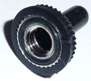

Кстати, проскакивало где-то что триггер теджона боится влаги. Давеча на рынке покупал вот такие колпачки на тумблеры/триггеры, есть на разные размеры. Они с резьбой гайки тумблера, просто накручиваются сверху и все. Стоят у нас аж 2,50 грн ) = ~ 10 руб.

Конечно, легче всего пакетом воспользоваться (или, как я, файликом офисным), но в какой-то момент это надоедает, хочется стабильности и удобства. smile.gif
Зашитный чехольчик на триггер Тежона в заводском исполнении - класс! Я так понял, что там гибкая "пипетка"? Силиконовая, что ли?

Да, гибкая. Когда увидел готовое, удивился что не сообразил - на токарнике можно такое самому точить, при желании рукоблудия. Я иногда балуюсь с этим делом. Кольцевая втулка с резьбой нужной формы из дюраля или латуни, в которую обрезок чего-то типа пипетки. И будет от заводского отличаться мало. Конечно, если есть возможность купить- оно проще. Но я пока не увидел случайно- и не знал о существовании.

Уважаемый List, если не секрет, в каком городе на рынке брали, или на каком рынке (радио-, авто-)? Хочу себе такую защиту на триггер, но в наших прериях такого нигде не встречал... Живу в Полтавской губернии.

Видел кто то в темке какой то .тригер, открутил, взял перчатку резиновую отрезал палец.одел на тригер и обратно закрутил...Вроде хорошо так получилось.

Да, офигительная штучка, надо в Чип и Дип, что ли, забежать... smile.gif Где еще можно такое найти то?..
