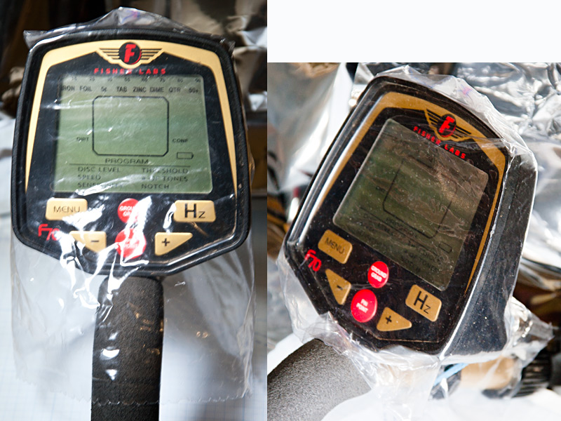

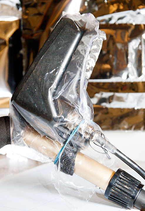

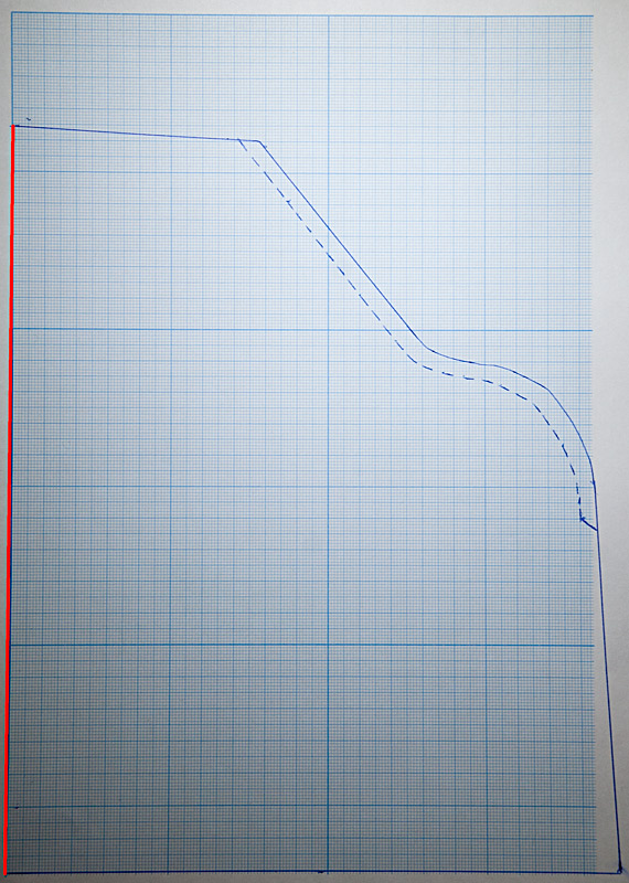

Выкройки на блок таки пока не раздобыл, и швейная машинка сломалась)
Тогда вариант "быстрого чехла" на Ф70. Делается из полимерной пленки, которая кладется на бумажку, швы соединяются утюгом, который прикладывается через вторую бумажку. Бумажки потом отдираются и остается крепкий шов. Пленка, имхо, лучше всего подходит от упаковок постельного белья, она не склонная к разрывам, крепкая, и достаточного размера. Но можно думаю и толстый полиэтилен из рукава для теплиц.
Выкройка симметричная, состоит из 2 одинаковых половинок. Половинка нарисована на листе миллиметровки, соединение половинок выкройки по красной линии. Пленка должна быть целая, не из половинок, потому как на месте красной линии как раз середина табло будет, когда надеть мешок. Значится, вырезаем пленку по выкройке, складываем пополам и пропаиваем утюгом шов, нарисованный пунктиром. Сдираем бумажки, и надеваем это на блок чтобы шов был сзади. Сверху блока отрезаем ножницами лишнее, оставляя припуск на шов. Снимаем и пропаиваем второй шов, поперек первого, который закрывает блок сверху. Все, можно надевать так, а можно вывернуть швами вовнутрь.
Как выглядит одетый чехол видно на фото.
Зачем это мутить, если можно натянуть просто пакетик. В отличие от пакетика, этот чехол крепкий и не склонен рваться. А также натягивается в размер блока, и не норовит никуда съехать, или сморщиться складками на экране, затрудняя видимость. Но фиксации резинкой все равно требует. Это же быстрый вариант, а пошитый с замочками, конечно будет лучше, потом, когда сошьется 8-) Присоединенное изображениеПрисоединенное изображение

Вдогонку не влезшие фотоПрисоединенное изображениеПрисоединенное изображение
