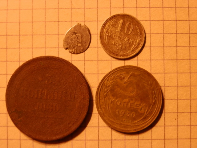

Попробовал несколько монет на приборе smile.gif не поленился достал. Прибор у меня Сибола,но добавлен баланс грунта,есть отметка на фиксированный баланс Сиболы. 3 коп 1860,5 коп 1930- 35см, 10 коп 1925- 23см,чешуйка Мих Фёд- 21см. Чуйка- конец красной зоны,треш- макс,диск- мин.

QUOTE(DionisP @ Mar 30 2013, 20:22)
Это похоже на реально- положенные цыфры, и пусть даже в грунте показатели изменятся в минус примерно процентов на 20 для зтой частоты не плох все равно остается. Работать можно .
Хотелось-бы чтоб и мне так было.!
Сколько на медь 3коп 1860.
Непонятное это дело - лозоходство, лучше уж по старинке с МДшкой.
DionisP
post Mar 30 2013, 20:46
Создана #1043
Сообщений: 185
Пользователь №: 37,187
Репутация: 31 кг
QUOTE(Мих.а @ Mar 30 2013, 20:34)
Михаил,как помню,попробовал эти 3 коп в грунте- вышло только 25см,дальше не видит. smile.gif что есть ,все наши!

Только что закончил новый тест. Похоже у меня реально крутилки не так стоят.
Итог. Трэш вправо до упора, чуйка вся красная (до небольших помех), дискрим железо.
5 коп 1930 - 31 см,
5 коп Е2 - 27 см,
3 коп 1840 - 28 см,
1 коп 1928 - 27 см!!,
полушка 1735 - 27 см,
денежка 1852 - 24 см,
15 коп сер 1925 - 28 см,
1 коп 1798 - 27 см,
чешуя Грозного - 22 см!!!
Такими результатами я доволен, посмотрим теперь в полях. Всем спасибо за помощь, особенно "Гошику" за помощь в проведении теста.
