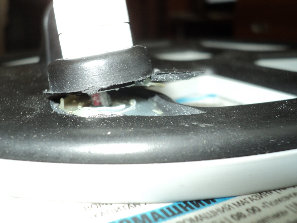

Камрады помогите. При непонятных обстоятельствах, на совершенно новом приборе произошел откол крепежной части ввода провода в катушку по кругу. Катушка вроде еще жива. Чем можно приклеить?
Прочитал почти половину тех. помощи, кроме герметизазии сколов и трещин не чего не нашел.

на эбоксидку сразу нельзя, ана невьедаеться в пластик и сразу отвалиться, вначале над клей который растворяет пластик( суперклей, дихлор-этан, а лутше супер-клей-гель он дольше сохнет) а уж потом эбокситкой или холодной сваркой укрепить, незабыв зашершавить поверность пластика (зацарапать напильником, крупным наждаком, ...)

эпокси конечно лучше не клеить. ужен клей который растворяет полистирол. обычно - клей для водопроводных труб PVC (которые белые и серые, из них часто самопальщики делают штанги). либо дихлорэтан в котором развести стружку плексиглаза/оргстекла. еще можно для упрочнения сделать шайбу из толстого полистирола и наклеить сверху.

Хорошо, с клеями примерно разобрались. В ближайшее время попробую придумать какой-то надежный зажим, типа струбцины, чтоб место склейки не отпружинивало и было неподвижно при нанесении и затвердевании клея.
Думаю мож пристроить зажим от мясорубки используя какие-то прокладки и зацепы.
Катуху боюсь лишний раз тревожить. Наносить клей думаю по периметру скола , с наружней части, переживаю как-бы разжижающий клей проводов не каснулся и возможно использую дополнительную шайбу(если найду).
Процесс буду фиксировать на фото.

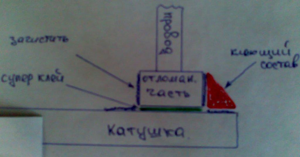

Вначале проверте, что катушка полностью исправна и можно заклеивать данное место.
Я бы делал следующим методом:
-зачистить примерно на 1 см по радиусу на катушке и отломанной части см. рис ниже.
-отломанную часть приклеить как и говорили выше клеем который проникает в пластик (супер клей и ... на ваше усмотрение)
-там где мы зачищали либо 2х компонентный (я бы попробовал клеевым пистолетом со стержнем белым или прозрачным цветом, заранее попробовав какой из стержней лучше держится на пластике катушки)
Струбцин никаких не надо, клей будет фиксировать вначале, а то чем сделаете с боков будет придавать мех прочность и длина шва около 2 см. Как то так, если где накосячил исправте.

Мих.а
post Apr 5 2013, 09:41
Сообщений: 38
Зарегистрирован: 9-June 11
Из: Ярославль
Пользователь №: 30,853
Металлоискатель: XP GMP
QUOTE(коготь @ Apr 5 2013, 08:55)
Да, спасибо огромное, я так и планирую по паружному диаметру клей наносить.
Но сколько по времени он будет сохнуть? И смогу ли я удерживать в ручную?
Провода отпружинивают в обратку.

Цианокрилат не очень держится на пластике. В щель его залить можно, схватит за пару минут, но прочность соединения будет уступать монолиту. Так что как писали выше - нужен бортик.
Я бы делал так. Сначала заклеить отлом цианокрилатом. Лучше гелем, он не растекается и лучше заполнит щели. Минут 5 подержи просто рукой, должно хватить. Потом на часик на батарею.
После полного высыхания аккуратно шкуркой нужно зачистить кольцо вокруг кабеля и на 1-2 см плоскость катушки вокруг кольца. Ддалее дремелем или тонким сверлом нужно создать дополнительные точки фиксации клея - насверлить неглубоких дырочек в кольце и в катушке. Причем в катушке под углом - одну дырочку с уклоном влево, вторую вправо и т.д. По кругу, сверло 2-3 мм, шар тоже 2-3 мм. Чем больше будет дырочек тем ндежнее будет крепление.
Далее готовим клей. Термопистолетный не удержит, тут эпоксидка без вариантов. Причем делать придется в 2 приема. Или с формой из пластилина. Без формы - разводим совсем немного клея, 1-2 мл хватит. Его аккуратно заливаем вокруг кольца и зубочисткой заполняем наши дырочки. Так же обмазываем кольцо и дырочки в нем.
Разводим вторую партию, с наполнителем из древесной пыли. Или Поксипол, он не растекается. Смесь должна быть густой настолько, чтобы можно было вылепить конус (пост выше). Ну и окончательно все замазываем, сушим, радуемся.
Можно сделать форму - кольцо из картона, на пару см больше кабельного ввода. Снаружи его припластилинить. Внутрь - залить эпоксидку. Также зубочисткой заполнить все дырочки.

Зависит от пластика wink.gif Полиэтилен (с наполнителями), поливинилхлорид - не удержит. Полистирол, композиты на эпоксидной основе - удержит.
По фото я не уверен, похоже на полистирол всетаки по излому.
