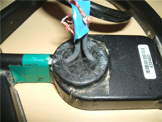

Всем привет. Хочу обратиться с вопросом.
Второй сезон юзаю Е-трак, и снова постигает неудача, перелом провода на входе в катушку ( в том же месте как на фото). В прошлом сезоне такая же проблема. Два сезона и две катушки умерли. Прибор не разбираю вообще, вожу в багажнике постоянно. Народ сколько у кого держат катухи? Или Минелаб делает специально с рассчётом на год?

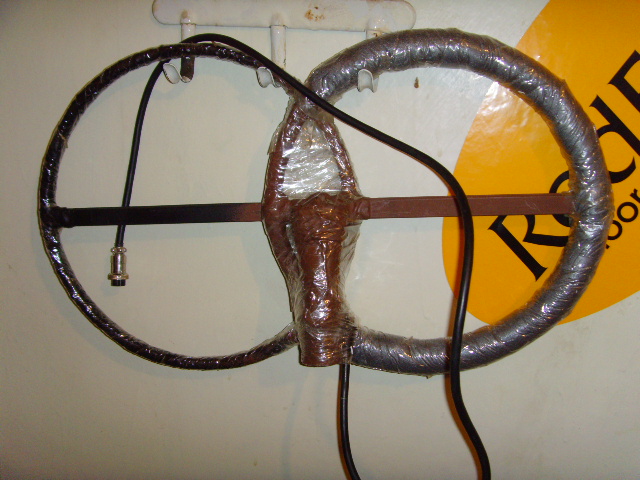

Спасибо Fuma, за исчерпывающий ответ! Может еще такую катушку забацать, в виде восмерки как у Вас, только одна больше диаметром, а вторая половина меньнше, и расположение не горизонтально, а вертикально *вид сверху).

Да, в их понимании это расходники, которые пользователи вынуждены время от времени покупать. Катушки - общеизвестная проблема всех майнлэбовских приборов, только проблемы у них разные в зависимости от модели smile.gif В терках - уши, в экскалибурах - кабель, и тд. Видать, как раз инженерами рассчитано, чтоб катушка отрабатывала гарантийный срок smile.gif

QUOTE(kitOl @ Sep 13 2012, 22:20)
Нижняя фотка, катушка на приборе.
Про нее и писал.
Круги должны быть и-д-е-а-л-ь-н-ы-м-и.
Примерно такими.
Да и эти тоже не айс...

У многих кабель ломается в одном и том же месте . Походу minelablogo.gif перетягивает гайку - пружинку и внутри сжимается цанга. т.к катушка залита и вода ей уже не грозит, может гайку открутить и убрать цангу. И несильно закрутить гайку на место ! ? Во всяком случае у себя на 11" так сделаю.

А як же(правда конкретно эту сваял для АСИ).
Сейчас леплю для ТРАКа диаметром по 35 см,будет вещь!
Кстати,ДД в виде кругов дает максимум глубины.

Мое мнение такое: из-за сильного натяжения кабеля каждый раз при выдвигании нижней штанги и поправки катушки во время поиска создается движение-шевеление этого места. Выходом из этой ситуации считаю растяжение витой части кабеля приемлимым способом до создания слабины части кабеля у катушки,дополнительно может еще за катушку прихватить его изолентой или хомутиком.

Крепление ушей посередине катушки позволяет не затягивать болт, чтобы катушка ходила туда-сюда, огибала обследуемую поверхность. И вот Вы машете датчиком, прошли полметра, кладете детектор на землю, датчик горизонтально штанге. Копнули какой-нибудь шмурдяк, идете вперед, датчик перпендикулярно штанге. Ломаете кабель туда-сюда. Когда погода холодная, пластик кабеля грубеет и тонкие проводки экрана Тх и Rx просто обрываются. И приходится удивляться, как хватает еще на год или два. Поэтому надо туго затягивать болт, и тогда датчик прослужит дольше.

... либо установить ограничитель угла наклона катушки?

Уже много раз писано:катушку надо
развернуть вводом ОТ себя,и кабель
не будет сильно перегибаться....
Если болт затянуть, он вообще не будет сгибаться -разгибаться, а будет находиться в одной поре.

Если ты на машине едешь то да,если пешком по лесу или ещё куда-то,то тут прибор разбирать надо для того чтобы в рюкзак запихнуть.

В одной позе - это нереально.
Вверх по склону,вниз по склону,
угол наклона меняется,да и
паковать удобнее со штангой если.
