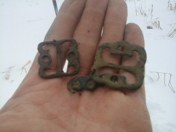

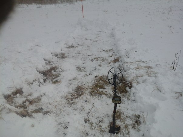

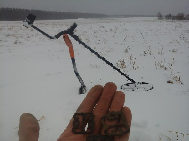

Интересный факт.
Вообще прошлой весной (точнее наверное зимой), когда ко мне приехала 3F, мне захотелось её опробовать.
Но вот как на зло, в ночь навалило снега, сантиметров так 15-20.
Но я решил таки не откладывать эксперимент и поехал. Место - бугорок на поле, где было немало монет и резных пряжек с конской сбруи (сплав бронзы вроде).
Это место было мной тщательно пробито Фишером 1266 с 7,5кГц катухой. Находок с Фишаком было много (место 20х20).
Я расчистил лопатой участок 2х7м, и стал пробивать его на всех частотах 9,5х12,5 3F.
Все сигналы отмечал на местности не выкапывая. БГ делался тщательно на всех частотах в одной точке.
Получилось, что 3кГц взяла 4 цели - из них 1 неуверенно, 7кГц взяла 3 цели - 2 неуверенно, а 14кГц не взяла ни одной цели.
Ну я то думал.... 3кГц рулит... НО! Я стал выкапывать ямы, а 14кГц упорно ничего не хотела видеть, включил 3кГц и вуаля, вот они сигналы, которыми оказались ГК (горячие камни размером 4-5см) ВСЕ сигналы были камнями!
После этого я врубил 14кГц, отстроился, и махая над 15-20см целиной снега (под которой земля была мокрая им местами промёрзшая) стал прозванивать этот бугор. Буквально за пол часа я выкопал на уверенных сигналах 2 пряжки из этого сплава и на слабом, неуверенном и сваливающемся сигнале ещё один кусочек такой пряжки (Фишер их вообще с трудом брал, если пряжка не целая, а кусочки в упор не видел)! Сорекс кусок такой пряжки видит на +5+10 ВДИ, как осколок металлопластики.

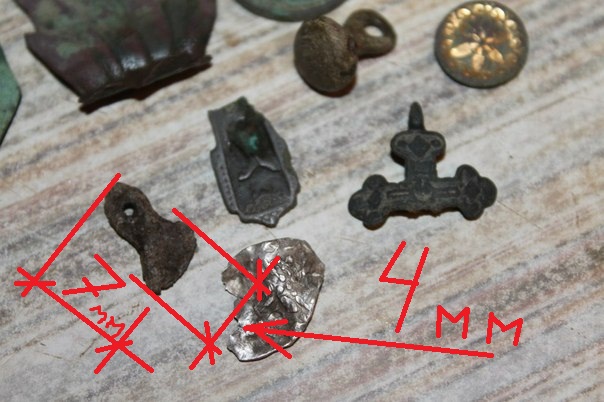

Поэтому я бы в сторону 3кГц вообще не смотрел бы, если это не руль 15".
Берите 7кГц, я с 10" 7кГц брал и чешую и осколки металлопластики, и она на больших глубинах не так сваливает крупную медь в сторону ГК.
