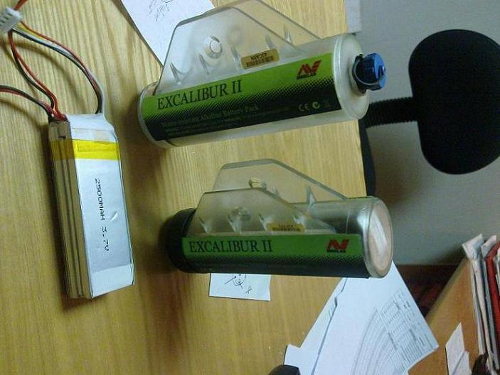

литиевую батарею перед установкой разобрал -выкинул картонные перегородки между элементами -наклеил вместо них полосу скотча и им же стянул пакет.платы защиты там стоят уже -зарядка 220 идёт в комплекте ,если надо кому авто зарядку это надо спросить у PashaEr есть ли они, у него брал батареи -изначально на GMT ,а потом прикинул и воткнул на Совер.В общем к весне готов.всем удачи. smile.gif  smile.gif  smile.gif

Перепаковывал , только ЛИТИЙ-ПОЛИМЕРОМ ёмкостью 2500 МаН , установив в дно бокса гидроразъём для контроля напряжения и зарядки аккумулятора ...

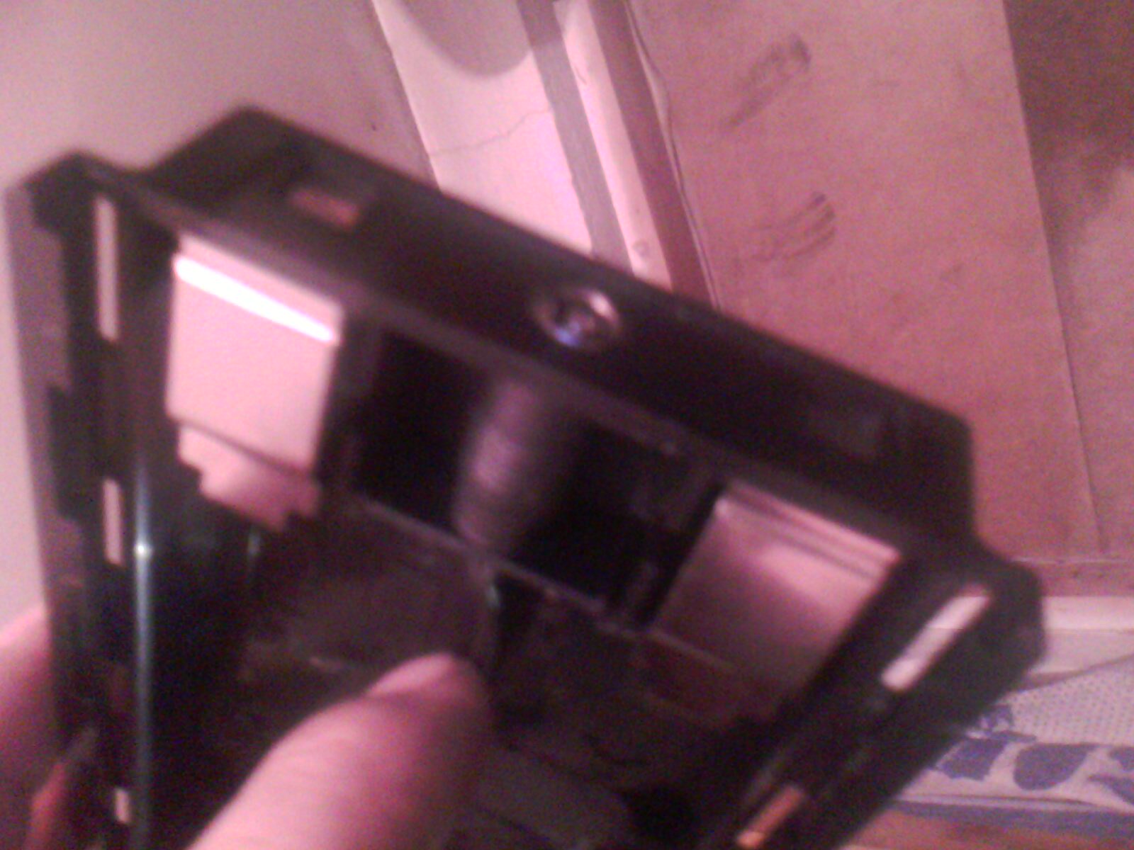

вот на Вайтс поставил тоже в батарейный бокс.предварительно убрав внутри перегородки которые мешают ,а прилегающие к бокам с одной стороны только.

также отчищеный от всякой лабуды пакет аккумов прекрасно входит по размерам в батарейный бокс.

обязательно надо срезать на крышке заднюю защёлку -иначе можно при закрывании повредить аккумулятор.

и всё -готовый самодельный источник питания.
