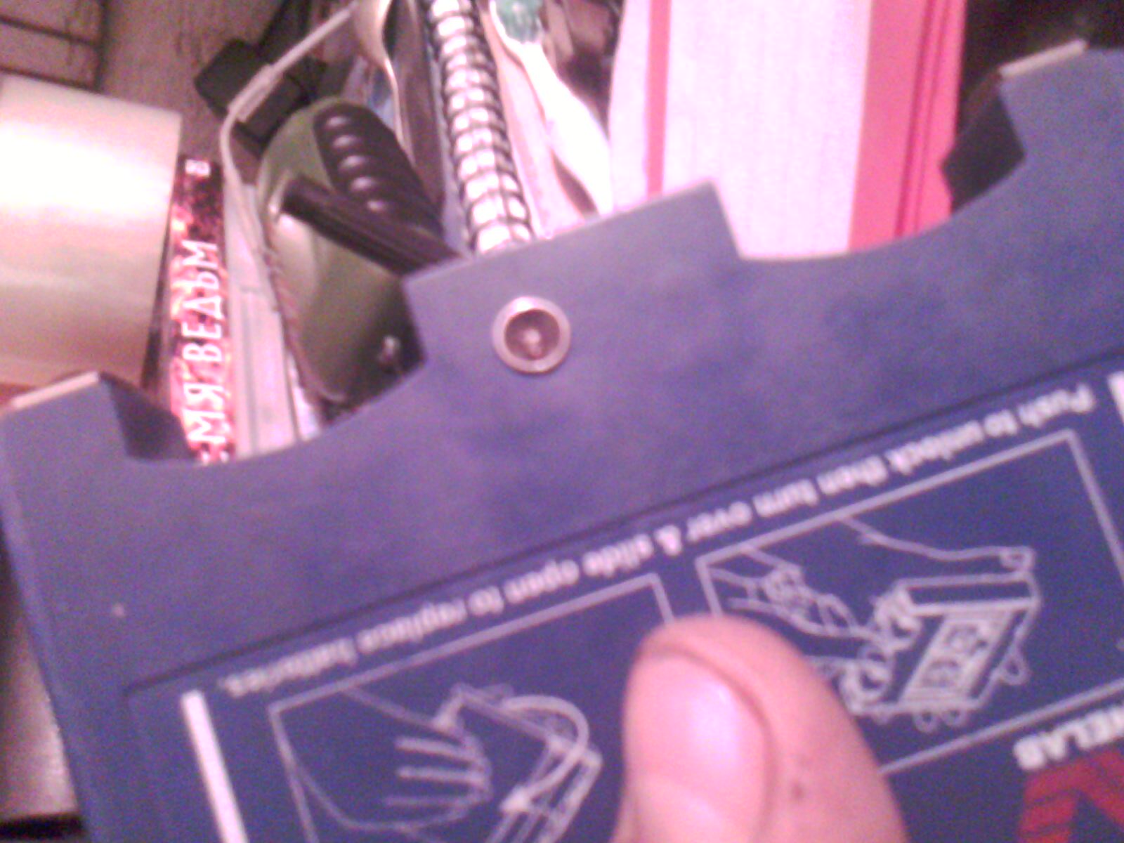

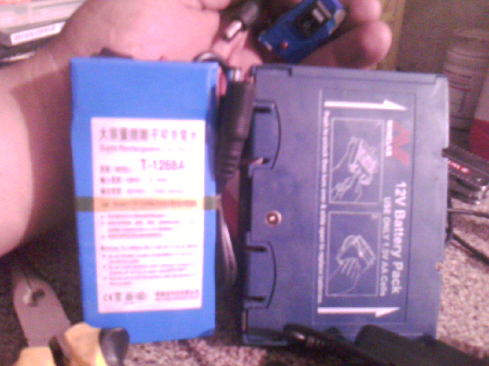

У многих пляжников есть Соверы ,вот я техническую китайскую батарейку литиевую в блок батарейный запихал -может кому пригодится, вместо штатного старого и ёмкость раза в 3 больше(около 3500)

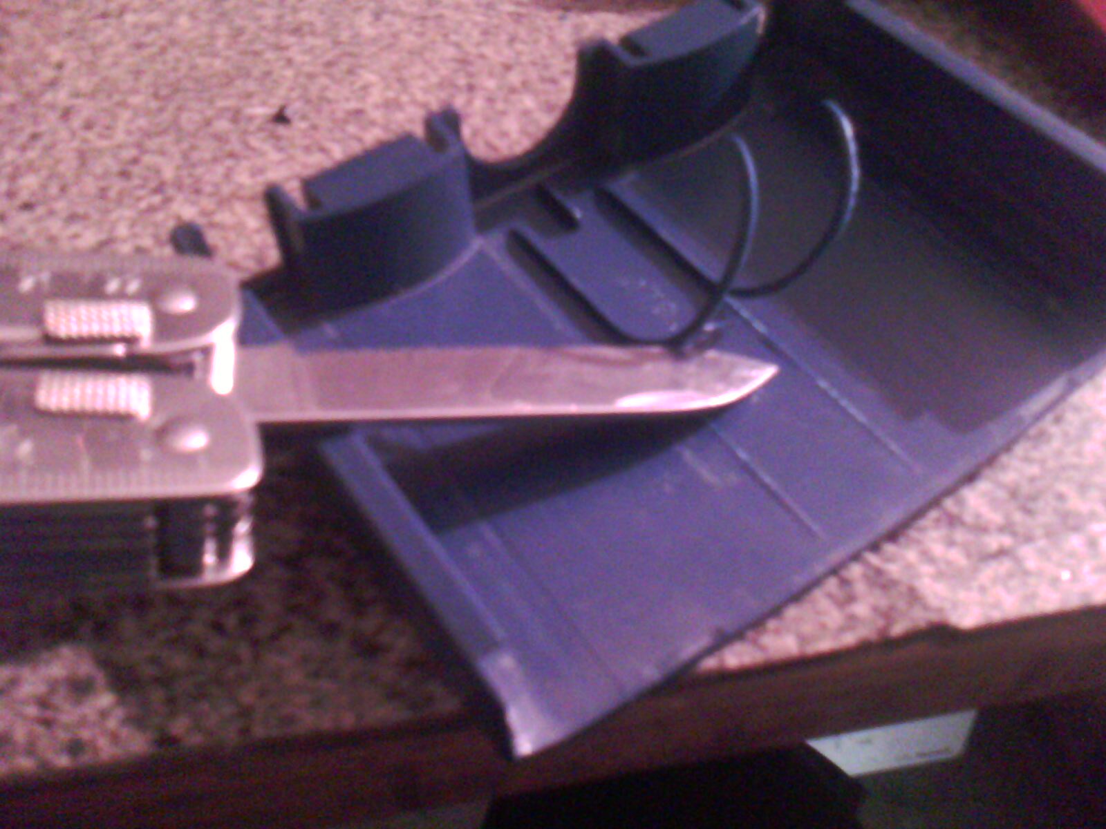

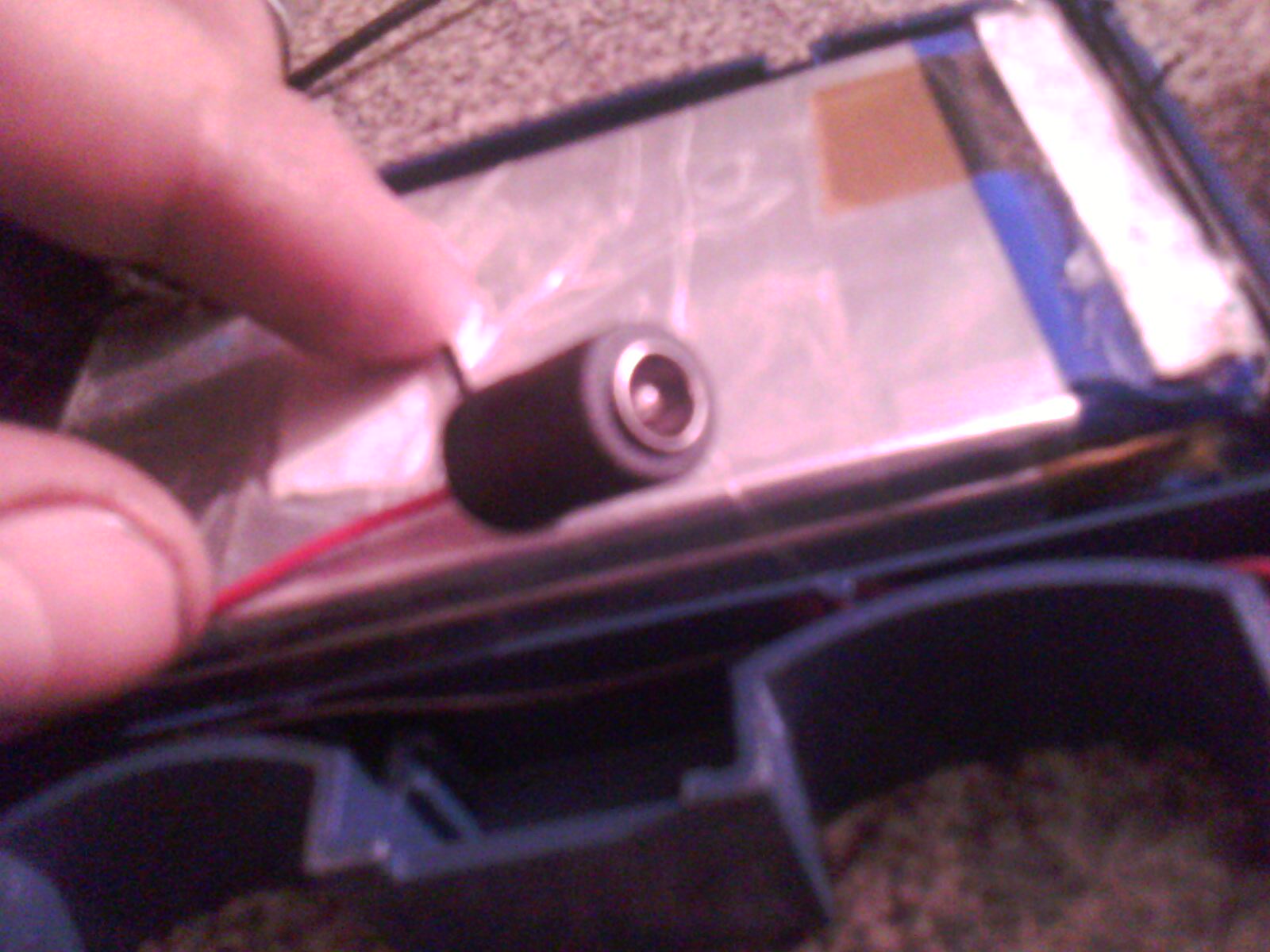

как бы весь процесс

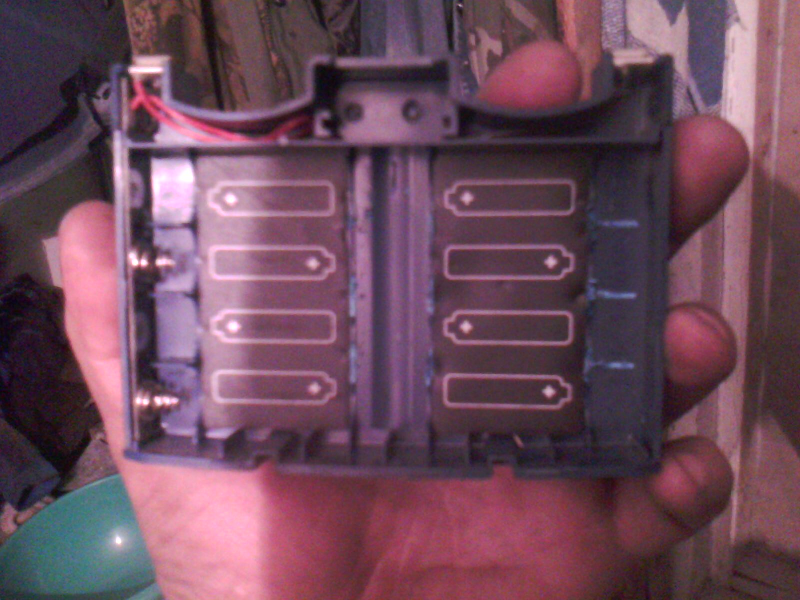

внутри все перегородки выломал ,а вклейки с рисунком батареек оставил они мягкие-как подложку.

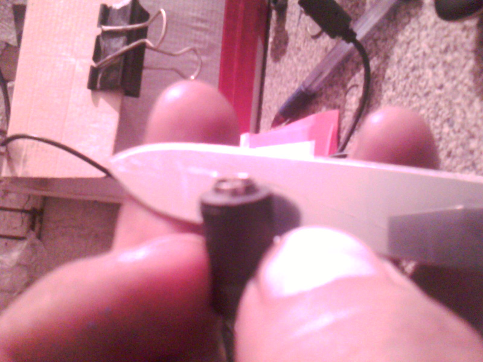

припаяли провода ,диод оставил на пластинке где были пружинки -их сломал.гнездо под зарядку идёт на проводе вместе с батарейкой в сборе -только подрезаешь его чтоб верхняя крышка подпёрла при закрытии и надо подрезать -оглить штекер мамы чтоб был по металлу заподлицо с пластмассой корпуса.

всё закрыл и забыл ,ушло около часу времени -ни какого клея и герметика .вот то что было и что стало.извеняюсь за качество фото снимал телефоном.

литиевую батарею перед установкой разобрал -выкинул картонные перегородки между элементами -наклеил вместо них полосу скотча и им же стянул пакет.платы защиты там стоят уже -зарядка 220 идёт в комплекте ,если надо кому авто зарядку это надо спросить у PashaEr есть ли они, у него брал батареи -изначально на GMT ,а потом прикинул и воткнул на Совер.В общем к весне готов.всем удачи. smile.gif smile.gif smile.gif
на GMT в батарейный бокс такую же воткнул-ещё проще -места больше .вообще походу подходит для установки ко всем приборам у которых питание от 8-ми пальчиковых батареек и расположены они как у Совера -Вайтса в боксах по 4шт в два ряда друг за другом.
