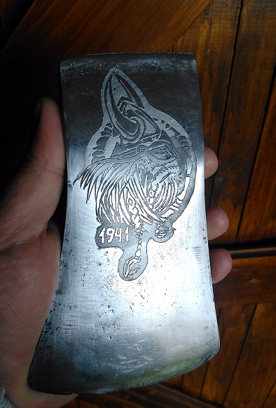

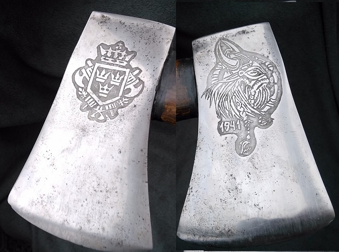

Работа пошла...Зачистил пациЭнта, подготовил под финишную полировку и приступил к оформлению...Сторона 1 вариация на тему одного из гербов Швеции...почти готова и думаю что только полирнуть (обработка гравером на мой взгляд будет лишней). Вторая сторона ещё в процессе (на ней будет герб сухопутных войск), так же как и рукоять (буду стараться сделать как можно ближе к оригиналу smile.gif .

Вторая сторона smile.gif Следующий этап вышкуривание в ноль и полировка (может подвороню чуть рельеф картинок...для контрастности),естественно чуть позже ручка...чёта часть каментов пропало куда то
lupsk.gif По этому повторюсь,топорик изначально армейский (Швеция) оттуда и ДНК cheesy.gif
ПС
Рисунок не на плоскости по этому и смотрится как то не очень на фото.В живую получше будет...наверно cheesy.gif

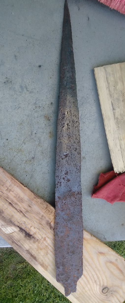

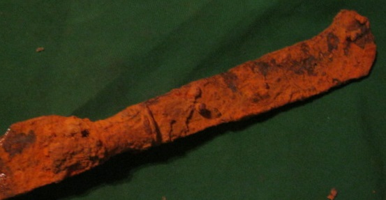

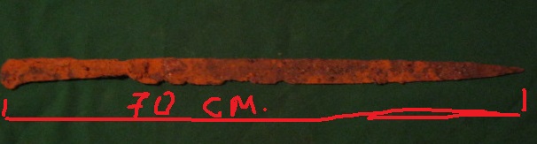

Новое изделие.
Скифский меч.
Пришёл вот в таком виде.
Клинок пожраный ржавчиной с отгнившей рукоятью. Толщина рукояти...да нет таковой,крошилась пальцами.
Вот собственно фото.

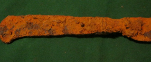

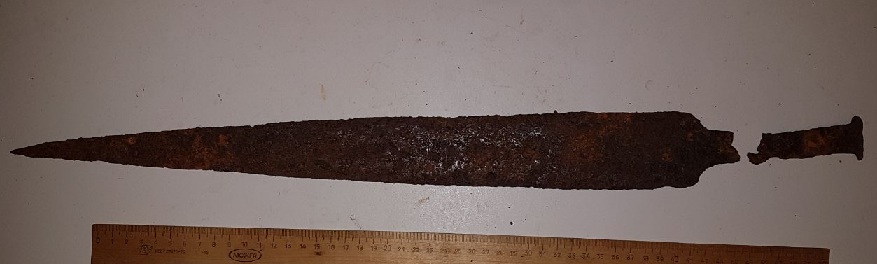

Клинок очищался механически при помощи различного инструмента но всё же бережно.
...фото процесса

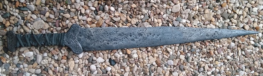

После расчистки клинка настало время создания рукояти. И тут уже в ход пошли шкурки,напильники,граверы,сварки и прочие болгарки.Так же изделие прошло щадящую термическую обработку и слегка приворонено для нивелирования разницы в цвете между металлами рукояти и клинка.После этого изделие стало выглядеть гармонично.Вот собственно результат...

Полная длинна меча 60см, длинна клинка 45см...металл крепкий не сыпется, "лезвия" не уточены и остались в том виде в каком и были.
Никакой шпатлёвки.Консерванты не накладывались, оставил этот процесс на усмотрение будущего владельца.В принципе можно и травм врагу им нанести cheesy.gif ...хотя изделие исключительно для стены.
Меч будет продаваться!

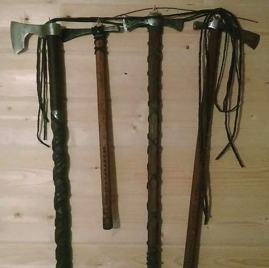

на подходе 4 топора...по сути реставрированных, хотя и с небольшим творчеством smile.gif на фото они оооченььь в работе bash.gif (топоры на 60-70% готовности,рукояти ещё почти без отделки) Два алана (метательный и чекан) делаю под заказ а вот "новгородец" и двусторонний алан может и в продажу пойдут....если их конечно в "живую" по готовности не заберут.А еще две сабли на заказ буду делать...а потом ещё восемь топоров cheesy.gif результат выложу тут.

Привет! smile.gif Когда всё и успеваешь? Тут не знаешь как дом и коп совместить.а в Москве .видимо.в сутках 36 часов.Хорошо получилось.Воронил чем,химией? Не снижай темп alko_2464.gif
