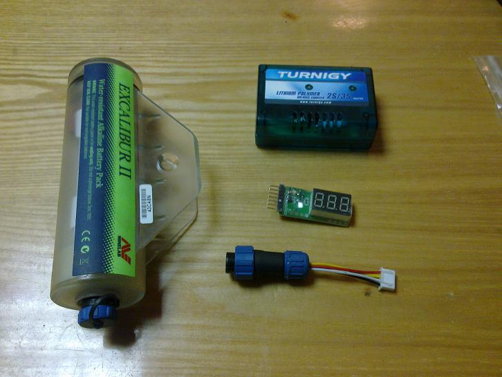

Есть у меня два друга ( Они то меня и подсадили на коп ) , и есть у них EXCALIBUR !!!! Видел как они частенько маются с родным аккумулятором : то сядет в самый неподходящий момент , то зарядку не брал . А прибор у них новый , белый так сказать !!!
И вот прошлой весной соорудил я им литиевый акк. Из завалявшегося у меня в запале аккумулятора ёмкостью 2200 Ма и максимальной токоотдачей 44 Ампера , куска пластиковой канализационной трубы диаметром 50 мм , и приложив руки выточил глухую пробку и пробку под родной разъём питания прибора .
Отходили они весь прошлый сезон почти на одной зарядке ( около 60 часов ) , второй раз зарядили перез поездкой на чёрное море ( кстати зарядник для лития я им подогнал по доброте душевной , недорогой от какойто радиоуправляемой игрушки) , дабы не парится - хватит или нет . Короче , остались довольны на все сто ........
А я за зиму прикинул хрен к носу , покопался на бескрайних просторах тырнета и подобрал литий-полимерный акк который влезает в родной минелабовский бокс , прикупил разъёмы по стандарту IP68 и сваял сей аккумулятор . Через разъём происходит зарядка акка и контроль напряжения напряжения . На первой фотке исходный аккумулятор 2500Ма ёмкостью и для сравнения родной акк и готовый к применению литиевый . На второй фотке : Сам аккумулятор , зарядник , переходник и тестер для проверки напряжения .
Есть некоторые предосторожности при работе с литиевыми батареями , но об этом позже если будет интерес .......

На аккумуляторе написано 2500 Ма и 3,7 V - это только на одну банку а это сборка из трёх банок . Следовательно номинальное напряжение на аккумуляторе 11,1 вольта , полностью заряженный выдаёт 12,6 вольта . Разряжать литий менее 3 вольт на банку не рекомендуется , но этого и не происходит потому как МЕЧ отключается при 9,5 вольт на аккумуляторе . Следовательно на каждой банке остаётся около 3,2 вольта
