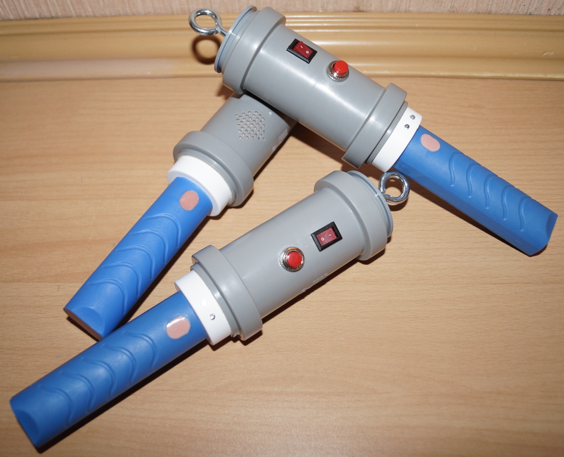

Всем здравствуйте.
Прошу прощения давно не заходил в эту ветку.
Приборы все еще делаю. Делаю с середины осени до конца весны обычно. Потом "отпуск", на сезон.
Правда теперь уже в производстве модернизированные "Малыши" (спасибо разработчику, не бросает проект).
Модель - "МалышFM2 v.2 (p)".
Из обновленного:
1. Скорость включения - мгновенная.
2. Повышенная стабильность работы прибора (основной упор делался именно на это).
3. Полностью переписано программное обеспечение.
4. Индикатор разряда батареи исчез и его функции стал выполнять сам контроллер (при старте контроллер измеряет напряжение батарейки, и если оно ниже 5,5в, то быстрым миганием светодиодов и звуковым сигналом контроллер сообщает о необходимости заменить батарею металлоискателя на новую).
5. После большого количества опытов, модернизировал экранировку и форму катушки, для сведения к минимуму влияния минерализированных грунтов и электромагнитных помех (удалось не идеально, но уже лучше).
6. Частотный диапазон для катушек расширен до 15-25 кГц.
7. Для отличия МалышFM2 v.2 от предыдущих версий (помимо отсутсвия светодиода индикатора разряда батареи), световой сигнал черных металлов заменен с оранжевого на красный.
P.S. Для связи со мной, как обычно, личка.
