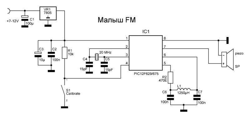

Пожалуйста, обьясните - зачем для пинпоинтера делать схему большого металлоискателя ??? Ведь у этого автора есть вариант простейшнго в мире металлоискателя собранного на 10 деталях 15.gif 15.gif 15.gif и с индикацией типа металла - введите в Гугле " Малыш-FM " и посмотрите, проще не бывает.
Схема "Малыш FM2" - это улучшенная версия "Малыша FM", о чем автор и пишет в своей статье. А делать пинпоинтер или большой металлоискатель, так это, по желанию собирающих. Работает и первый и второй вариант.

Дык вот такой есть, проще только фанарик biggrin.gif .
я его всобирал, просто и быстро.
