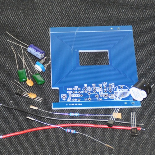

Братцы;никто не пробовал,к такому конструктору,с известного сайта,приделать (намотать) самодельную катушку и поместить в корпус ,как обычный пинпойнтер?Ну,естественно,только самУ плату,с детальками(если её отделить от корпуса)
Если у кого получАлось-прошу сообщить нюансы,в личку.
Прилагаю фото устройства-конструктора,рекламируемый как пинпойнтер-металлодетектор.
С уважением..
Сообщение отредактировано Справый: Sep 30 2017, 20:45

А я такой конструктор сыну прикупил. Работает нормально. Но катушка хитрая, пробовал по разному мотать, ничего не вышло, молчит.
