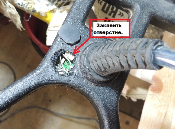

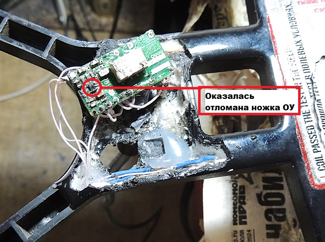

На фото конечный результат. На кусочке платы контроллер, три дорожки, которыми он подключен, на обрезке остались не тронуты. Контроллер с платы выпаян. Никаких лишних нагрузок по питанию нет.

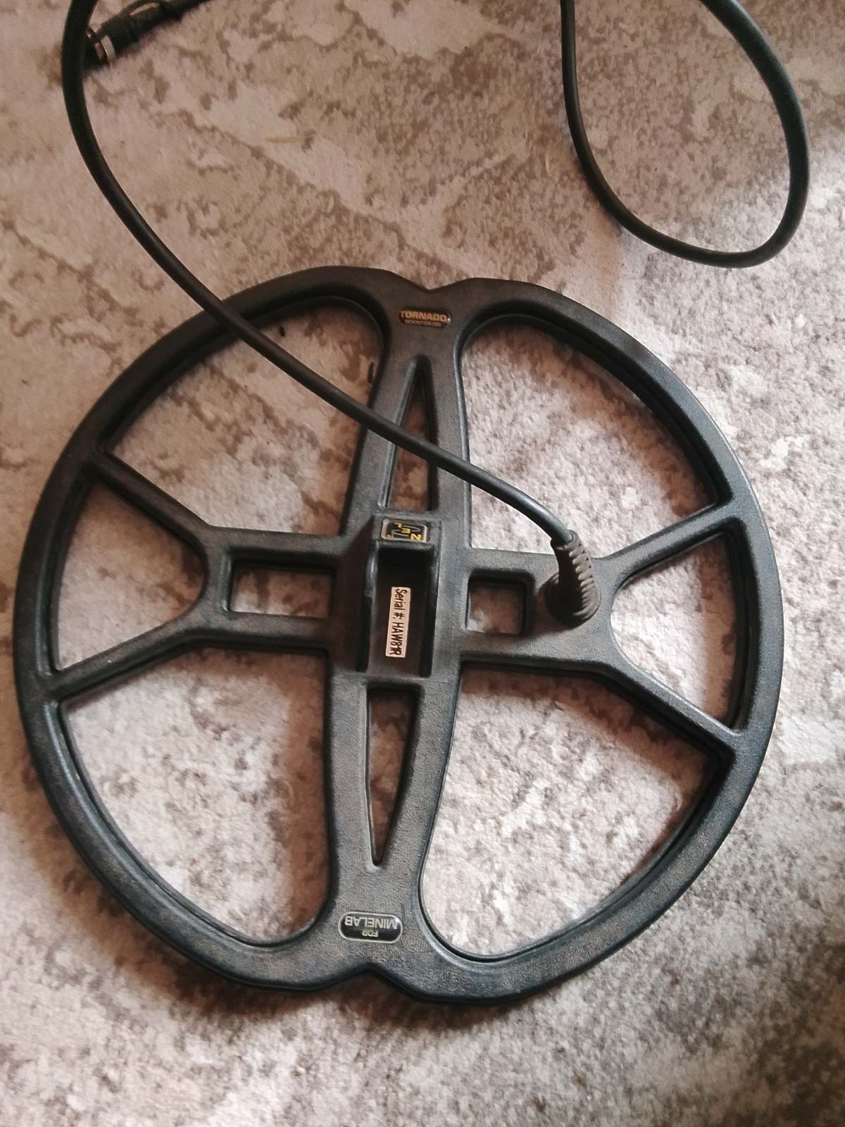

Добрый день Сергей Иванович! Не могу написать в личку т.к. нужно для этого 3 поста
У меня проблемы такие:

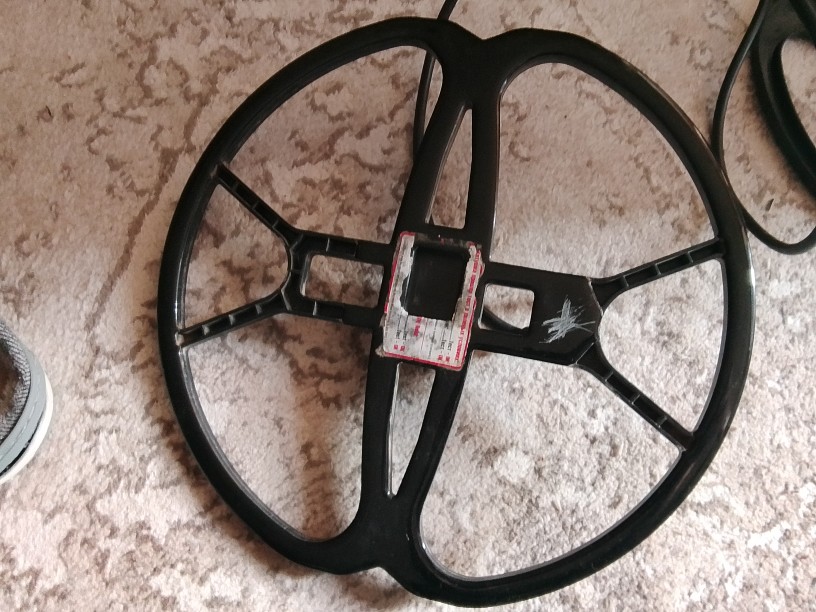

1. Стандартная ДД катушка 7.5 кГц вроде на тёрку 705 - развалился кабель - требуется замена - цена как в постах выше - 3000?

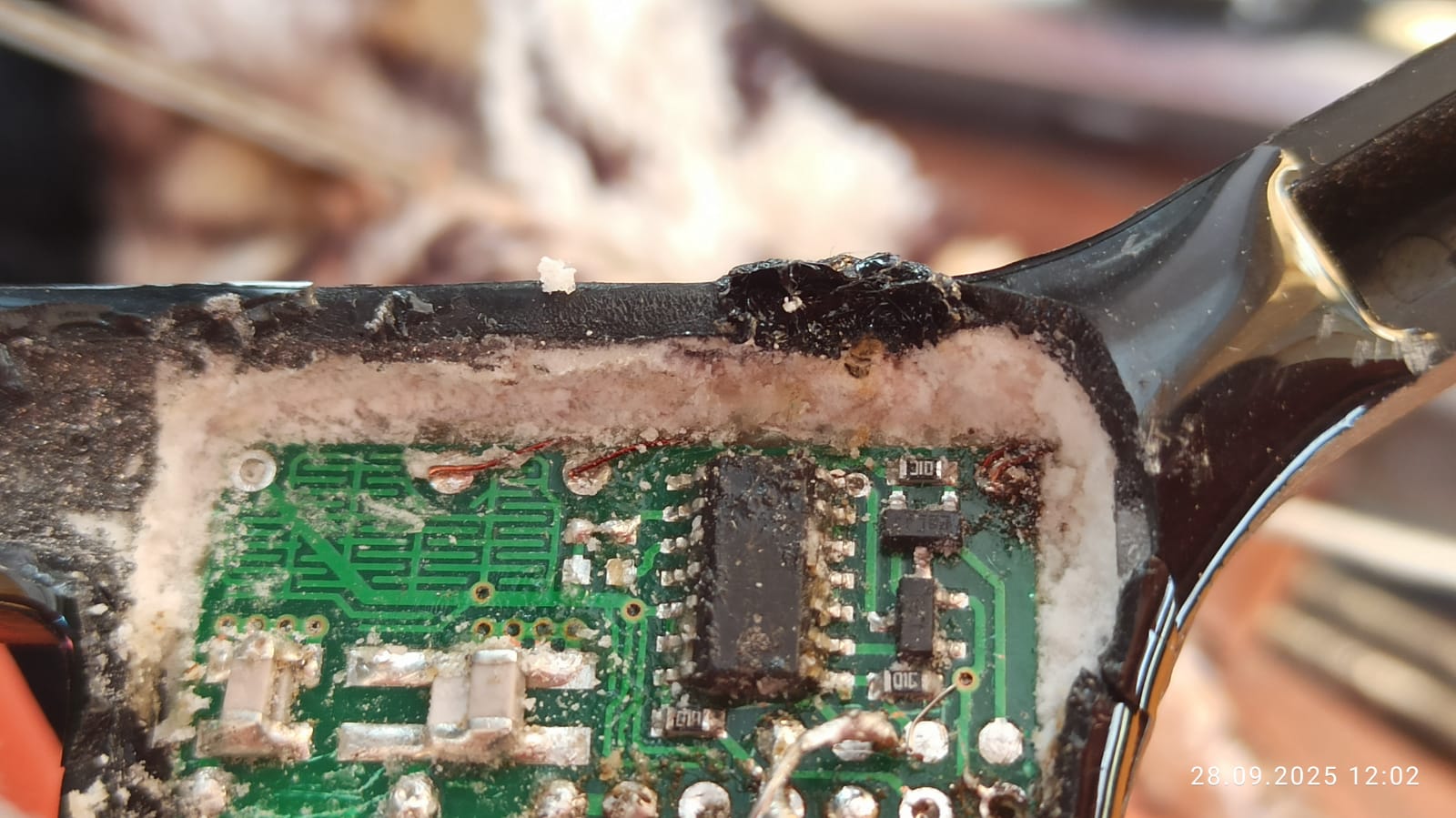

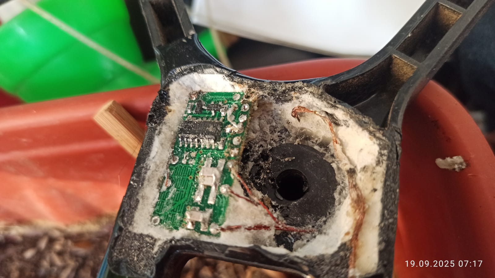

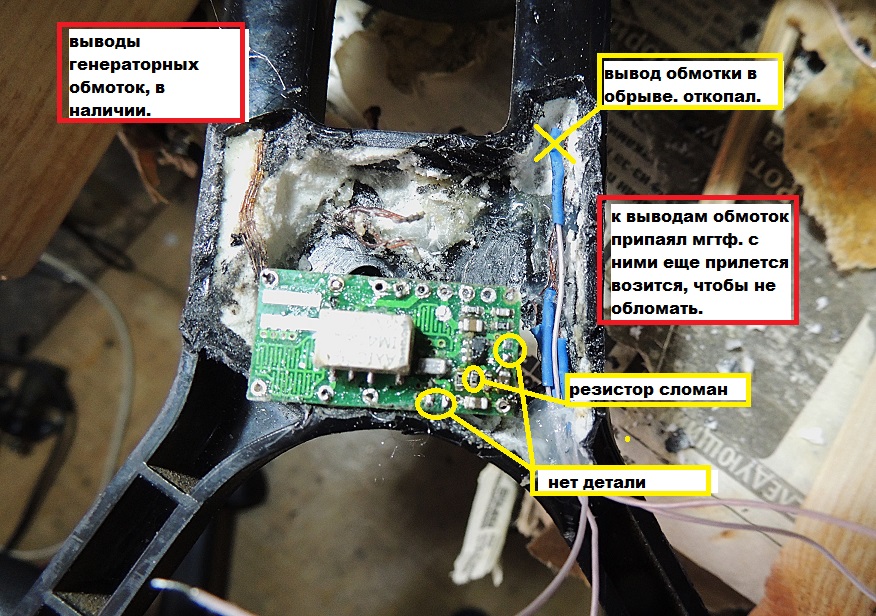

2. Катушка Нел Торнадо - тоже оборвался родной кабель (жила №4). Я в принципе с паяльником дружу, катушку расковырял, жилы прозвонил, поврежденную вычислил, более-менне аккуратно жилы выпаял, зарисовав предварительно распиновку на бумажке.
На этом мне б и остановиться по-хорошему - ведь знаю я что не хватает у меня на подобные работы терпения, но нет блин, дёрнул чорт вынуть плату полностью, "чтобы удобнее было жилы припаивать.
Ну отпаял я аккуратно жилы катушек, сфоткал - вроде понятно что откуда и куда. Начал вычищать плату - поторопился, выдернул и увидел что все-таки оборвал 2 жилы в месте, обведенном красным на одной из фотографий. А куда из них акая должна идти - тут я хз, мои полномочия всёsad.gif
Ну, то есть, для второй катушки необходимо восстановить (верхние) и правильно припаять все жилы обмоток, установить плату на место и припаять к ней родной кабель (участок с повреждением я отрезал, прозвонил - все жилы целые.
Фото прикладываю.
Возьмётесь за торнадо? И сколько такая работа выйдет по цене?
Я с Волгограда, могу привезти и забрать катушку(-ки) лично.

Вот катушка у меня. Первый разбор, и подготовка к работе. На фото написано. Если при подключении кабеля, катушка будет определяться, то есть шанс ее восстановить полностью. С новым кабелем будет работать дольше, чем новая. Если будет определяться надо будет адекватно подключить ТХ, а затем адекватно подключать приемне обмотки. Их две ообмотки четыре конца, три контакта для подключения. У ТХ такая же ситуация.

Побесила меня эта катушка. Сначала нашел амплитуду ТХ. И не сразу. Потому что раньше не обращал внимание на распайку передающей обмотки. То что нашел на старых фото всегда пара проводов была в середине. Но здесь амплитуда вышла, по другому. На последнем отверстии. Плохо что плата была вытащена совсем, был бы хоть один какой нибудь конец подключен.
В итоге катушку собрал. И она работает.
