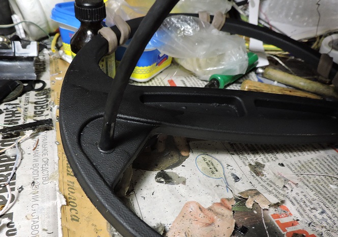

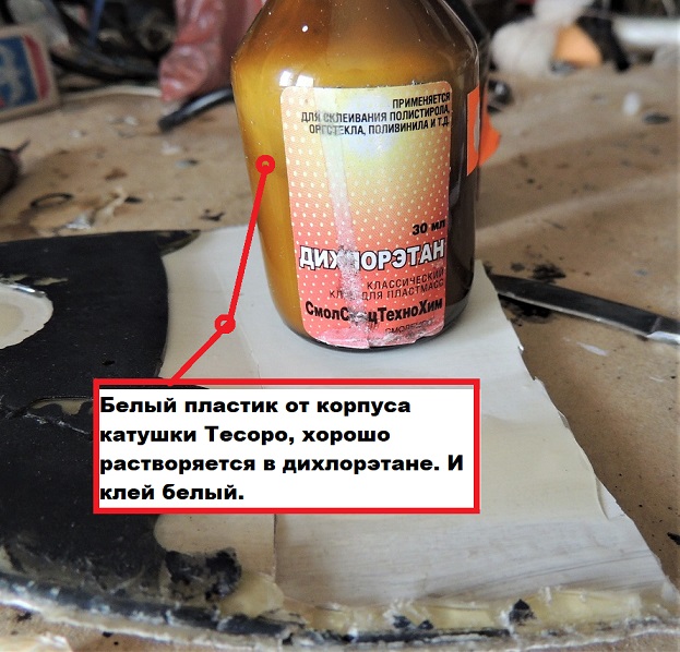

Замену кабеля делать со стороны заливки для меня надежнее, и быстрее. Что плохо в этих катушках, это ядовитый дихлорэтан. Вонючий. Даже есть такая штука. Фото.

QUOTE(Fuma @ Dec 6 2021, 23:07)
Я последнее время использую Cosmo SL-660.220 .
Выдавливаю его в шприц, иглу одеваю ту, которая для клея и флюса идёт. И аккуратно прохожу шов.
Пахнет как дихлорэтан, только белого цвета и консистенция густая. При высыхании ужимается и не оставляет пор. Очень сильные диффузионные свойства.

Fuma

А смысл? Воняет так же, но еще и белого цвета.

Смысл описан выше и он надёжнее склеивает и проклеивает. Вы батенька пидант, как цвет влияет на поиск? Может так-же, как Ваш кабель самодельный ? Он то-же выделяется из общей картины. Тем не менее, никто не говорит-" А смысл?"

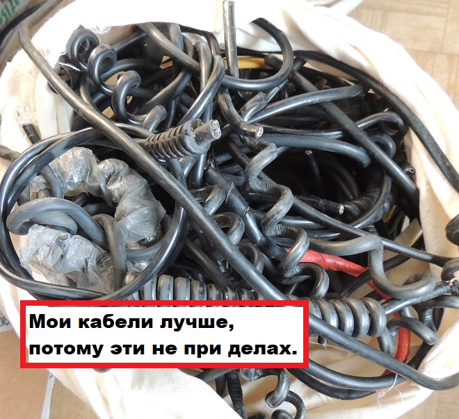

Мой кабель самодельный он надежный по той причине, что проводочки там не впаяны в оболочку кабеля. И при изгибании кабеля у них есть свободный ход. А там где кабель например у XP при изгибании проводки рвутся. Особенно если оболчка становится жесткой от времени или от холода. Это его основное достоинство, что он служит долго. Фирмы, чтобы отделить проводочки от оболочки обмытывают их слюдой, как на покупном кабеле Х-Терра(тоже хороший кабель, если эрпоксидка в него не вошла, при заливке. Прокладывает вместе с продочками много ниток, но при сильном обжиме это мало помогает. Но в какой то степени да.
Дихлорэтан растворяет пластик, я могу делать его белым, растворив пластик белый, могу черным. При чем сделать его любой плотности. И если ваш клей воняет так же как и дихлорэтан, то это он и есть. Не буду говрить что он хуже, но и лучше, чем не понятно.
По мне на поиск влияет все. И удобная штанга, и блок котрый не болтается, и катушка крепкая и красивая, не обмазанная соплями. Без трещин и с хорошим кабелем.

Дихлорэтан испаряется очень быстро, и не важно сколько добавлено туда пластмасы.
Дифузионные свойства на порядок выше.
При удалении лишнего после высыхания, отсутствуют поры.
Не хрупкий.
Даже этих трёх свойств, нет у дихлорэтана в полной мере. Я , как и Вы, растворитель использовал раньше, и прекрасно знаком с ним. Попробовав и то и другое, я могу утверждать, что SL-660.220 лучше.

Дихлорэтановый клей можно сделать максимально гомогенный, в идеале взять кусок того же пластика, что и планируется склеить. А в этом Космофене вообще не понятно, что за пластик растворили. Где гарантия, что он такой же прочный, как и пластик катушки, например. Обычно этот Космофен, или как его там используют отделочники для приклейки разных ПВХ накладок и заглушек в откосам и пластиковым подоконникам. А там особой прочности не нужно. Так что нормальные мастера изготавливают клей для катушек самостоятельно. А самые нормальные - еще и провода (и иногда катушки к ним 14.gif )

Дихлорэтан устраивает в полной мере. Сейчас поменьше стало, катушек старой конструкции, где этот клей используется. Есть проблемы, которые более заботят, вот например гермовводы, Чтобы хорошие. Покупаю по 100 штук на АЛИ, но грубые. Выбрал другого продавца, и немножко разных. И купил 50 штук, котрые дубовые, а так вышло на пробу 5 штук оказались хорошими. Так же интересует графитовый экран, чтобы тоже хороший был. Или что сначала ремонтировать катушку, или сдлеать новых три штуки. И то надо и это. И это проблема.

Ну так как на фото, я не извращаюсь.
Да, гермовводы переберал у многих, пока остановился на одном. Они достаточно мягкие.

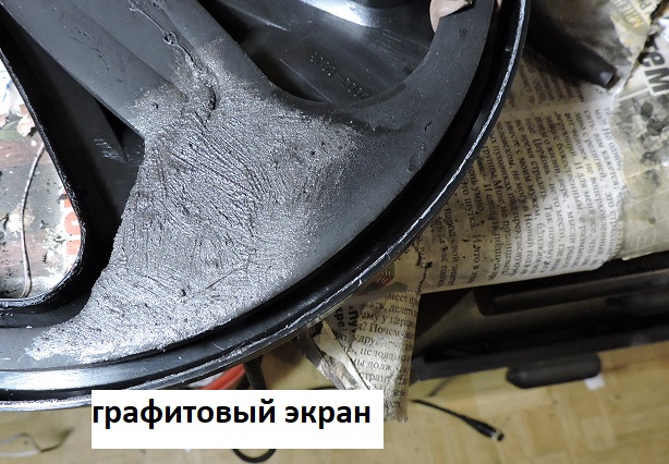

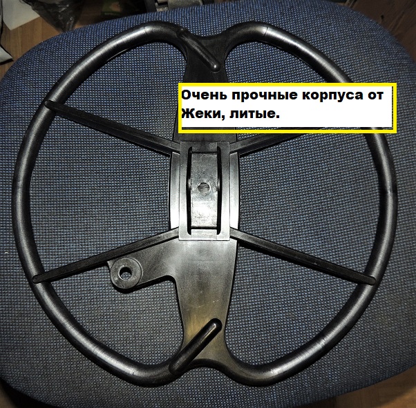

Тот кто работает с 3д притером может сделать такой корпус. Или делать много таких корпусов, если ему это будет интересно. Потому что проводящие пластики для 3Д принтеров существуют и они продаются.
https://top3dshop.ru/materiali/conductive-plastic/
На вакуумную формовку не знаю, есть ли подобные листы.
На литье возможно можно делать добавки, экспериментировать. Это к Жеке. Украина. Он делает не только корпуса для подводного поиска, но и корпуса для катушек. Обычные не проводящие. Как на фото. Если он захочет, опять же если будет интересно, можно наверно поэкспериментировать с графитом.
Проводящий пластик на катушках я знаю только на катушках Тесоро. У Гарреттов таких катушек не встречал.
Сообщение отредактировано Fuma: Dec 9 2021, 22:42

QUOTE(Fuma @ Dec 9 2021, 22:29)
Токопроводящий пластик встречал у ранних катушек whites - "плоские" катушки XLT
Корпуса катушек Deus с наполнением - имеет некоторую проводимость.
У garrett и minelab под обмотки короба-экраны из такого пластика.
