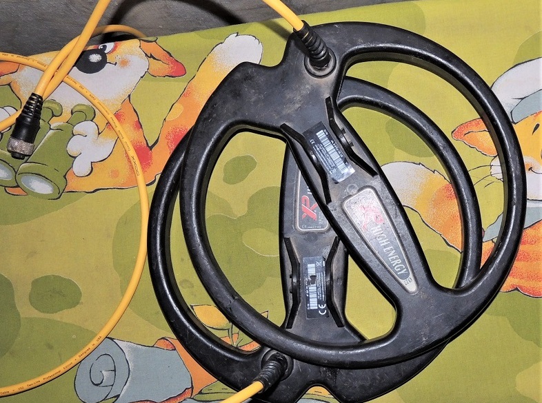

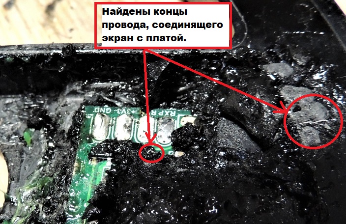

снизу провод экрана не перетерт. Если только графитом нужно подмазать будет в двух местах?

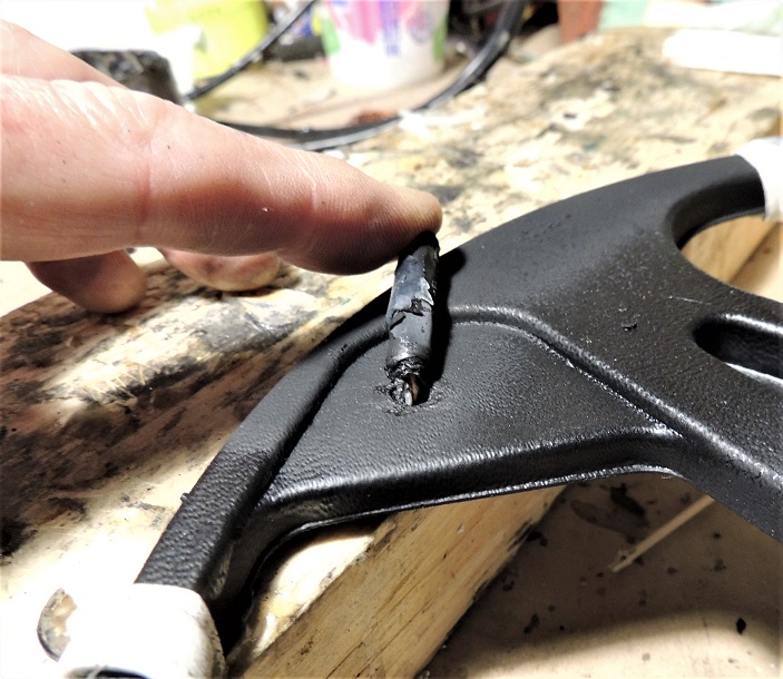

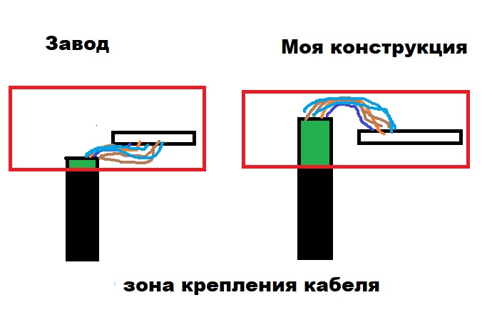

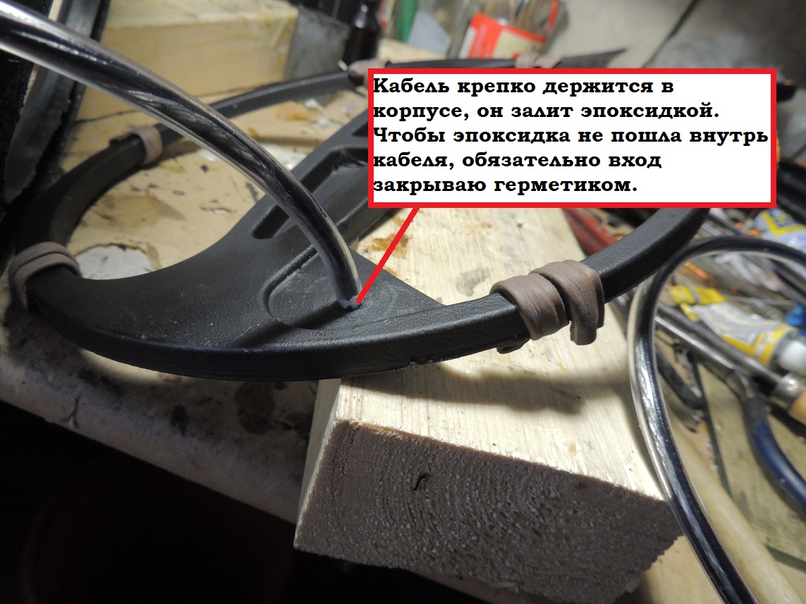

Толку что сушили. Плата у вас закрыта, все детали с другой стороны. Вот там и надо смотерть.
Разрезали катушку(пластик). как теперь будете крепить кабель в катушке????
Я делаю как на фото. кабель залит эпоксидкой лучше чем в заводском исполнении. Его оболочка внутри, потму что катушка скрыта снизу, а не срезанием пластика.
Но возможно и у вас все будет работать и так, только зажать посильнее гермоввод чтобы не выдернуть кабель из катушки. Вам еще надо мудрить с разрезанным корпусом....
Сообщение отредактировано Fuma: Oct 31 2020, 19:01

Здравствуйте,а что за провод у Вас на фото?

QUOTE(Fuma @ Oct 31 2020, 18:59)
Что там мудрить.Все делается при правильных руках.Срезал пластик.паяльным феном подогревал и убирал наполнитель.Кабель перепаиваешь и заливаешь термоклеем.Потом герметишь ввод кабеля.

QUOTE(sledopblt @ Jan 31 2021, 22:15)
Кабель на фото, который делаю сам. Никогда не режу пластик. Потому что восстанавливать его, так же нужно время. Но восстанвливаю пластик после других мастеров, котрые не мудрят. А скальпелем, или болгаркой, раз и отрезали. Всегда заливаю разобранную эпоксидку, так же самой эпоксидкой. Термоклей это для оригами, бумажные фигурки склеивать.

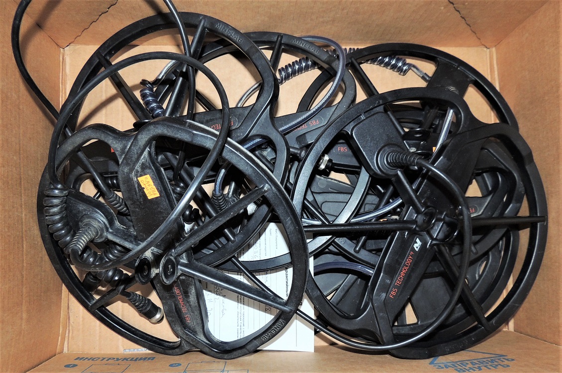

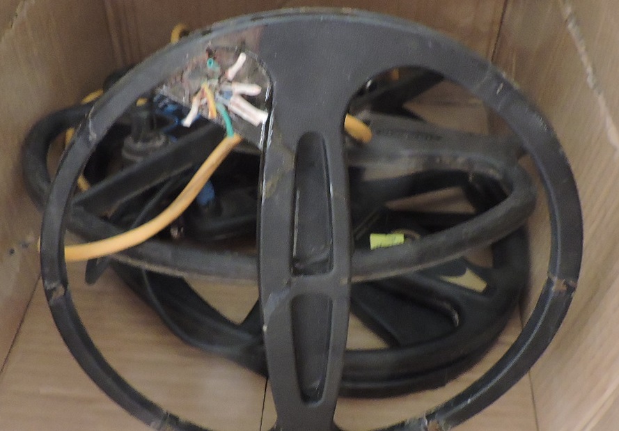

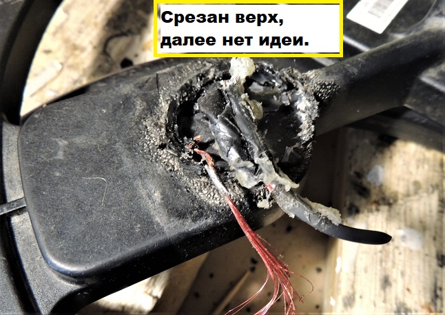

С почты принес две катушки, на е-Трак и на терку. На Терку стали реже присылать, но еще есть. Фото в продолжении темы. Е-Трак срезали верх, и далее ничего там не обнаружив, прислали на ремонт. Если бы катушка была целая, делать ее 20 минут, то здесь еще надо крышку заготовить, клеить дихлорэтаном вонючим, займет больше времени и денег соответственно. Катушка на Терку не новая, но еще бы работала и работала, если бы в какой то момент не наслушавшись мудрых советов гермоввод не насували герметика. Оболочка кабеля пришла в негодность. Естественно через трещины влага и грязь и песок. Так же кабель портится аналогичным образом, если замотан изолентой. Клеящий слой изоленты портит кабель, разъедает его.

QUOTE(Fuma @ Feb 3 2021, 08:34)
Все восстановленные мною стандартные катушки терры спокойно работают.Торнадо 2010 года делал снизу.Так что за мной вы точно ничего не восстанавливали.Их было с десяток в общей сложности.Мне эта работа не интересна в финансовом плане.Так чисто упросили знакомые копатели.Обычно отправляю к вам по возможности.Вот последняя которую делал.Ее сверху вскрывали как консервным ножом.Пришлось лепить новую площадку.Сделано конечно (корявенько на коленке),но зато функционирует без проблем. smile.gif user posted image

QUOTE(Fuma @ Feb 3 2021, 15:13)

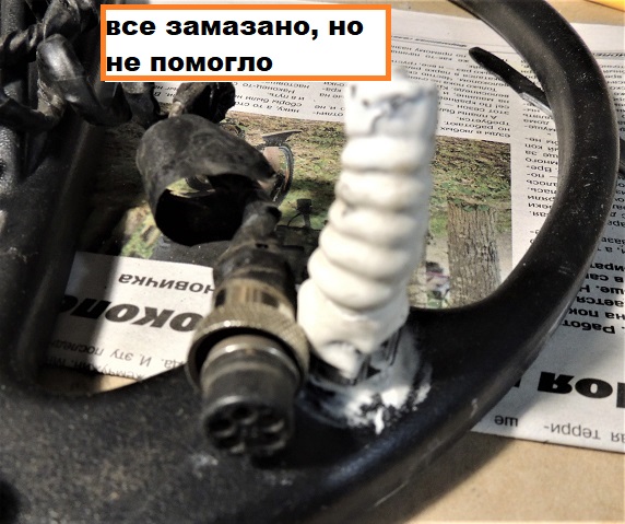

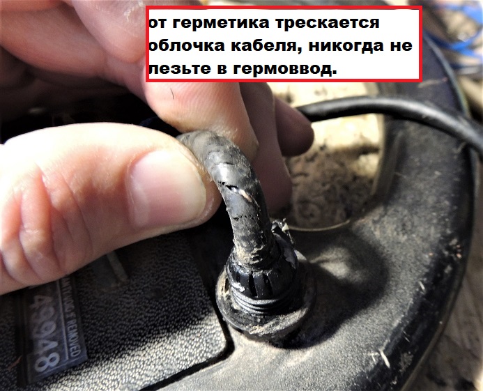

И что же такое может быть с катушкой, что делается за 20 минут? Разъём я не беру в расчёт.
APP Герметик полиуретановый PU50 прекрасно держит и ничего, от слова совсем, не происходит с кабелем. Уплотнительную резинку и резьбу гермовводов PG7 постоянно промазываю им.
На Майнлабовских катушках обычно трескается (крошится) оплетка одного из проводов, вроде бы Tx, который потолще. Второй провод почему-то почти всегда целый, видимо, из другого пластика сделан. А острые края растрескавшейся изоляции постепенно разрезают плетенку экранного провода, вызывая некорректную работу катушки. Причем, что самое страшное, это не сразу замечаешь, пока катуха совсем не "заверещит". Кстати, это и есть основная причина, почему скидывают старые, как будто бы еще отлично работающие катушки. Так что, всем купившим бу катушки совет - несите сразу на диагностику или на замену провода.

Производство идет по пути упрощния и удешевления. Современные штатаки Е-Трака отличаются от первых таких же тем, что экранный провод стал немного тоньше. На столько тоньше, чтобы быстрее рваться. Он рвется и под облочкой. На первых катушках этот экранный провод был темно вишневым, на последних катушках бледнокрасный. Это чтобы понять старая катушка или новых выпусков. Провода старой модели остались на катушках Coiltek. Дружеской минелабу фирме. Совремнные катушки ломаются часто сразу, и даже по приезде в магазин, уже не работают. То сть сломались при заворачивании кабеля на заводе. А уж покупать такую катушку БУ со старым кабелем, это только сразу под замену.

Здравия коллега, почитал ваши посты и понял свою тупость, когда послушался "умных" советов и обмотал вход изолентой. В итоге именно так и растрескался провод. Естественно появились глюки, просушил и загерметизировал, помогло не особо, временами глюки появляются. Видно придётся отправлять Вам её на лечение. Катушка штатка Х-ТЕРРА 705, если можно в личку во что обходится ремонт. Я видел у Вас новые корпуса на эти катушки, можно бы и заменить, если открывать придется, а то уши уже заколхозены в хлам.

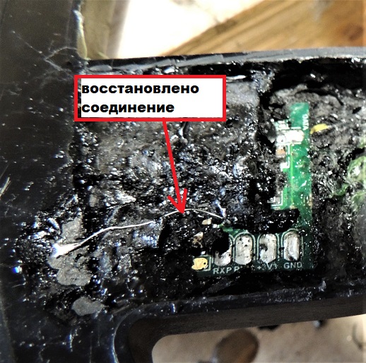

Попала в ремонт DD 10ка - глючит
Катушка уже после ремонта - вскрыл корпус, ремонт был с обратной стороны от ввода кабеля..
Прогрел ремонтную "заплатку", ковырнул, а это не эпоксидка.. обычный термоклей blink.gif
Убрал клей, посмотрел на кусочек платы со стороны ввода кабеля - окислы между пайкой. Теперь не понятно, появились до ремонта или после, но вскрывать пластик со стороны ввода кабеля нужно обязательно, чтоб исключить такие моменты.

Я не режу сверху никогда. И никогда не использую для ремонта термоклей. Все всегда заливаю эпоксидкой намертво. Термоклей это в школьных кружкахх бумагу клеить. Тоже вчера делал катушку на Эксплоер, и сверху и снизу залито термоклеем. Напиталось влагой, появилась проводимость между обмотками, появились глюки. Естественно термоклей не держит ни проводки, ни облочку. У меня как на фото чисто эпоксидка. И покрыта экраном. И тот ремонтник начал правильно. Но кончил термоклеем. Вверх в этом случае не надо резать, тем более что уже было расковырено. Вот фото ремонта, тоже наше. Когда расоквыряли сверху, напаяли проводки, оджели кембрики все разломалось.
