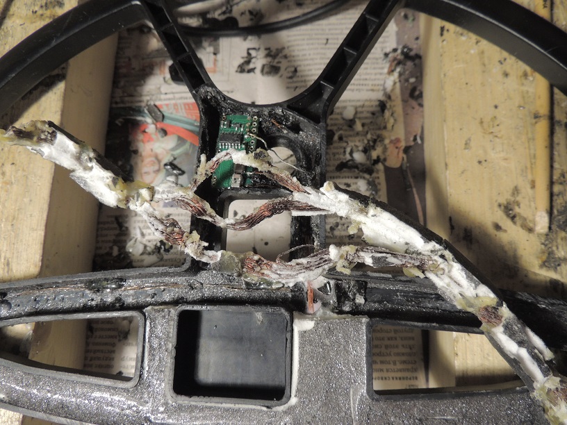

Купил сломанную катушку. Трехчастотку НЕЛ. Обрывы приемных обмоток. При чем в двух местах.
Раньше до обмоток дело не доходило, и даже не думал, что здесь три приемные обмотки. Вот теперь думаю как их разделить по количеству виков, чтобы каждая частота была довольна. Возможно обмотки такие же как и у одночастотных катушек. Надо посчитать витки.

Все оказалось проще чем я думал. Обмотки три, раздельные. Увязаны отдельно друг о друга. Все так просто, что и думать не надо.

Ну все правильно, изготовитель сам же должен как-то считать витки при балансировке. Проще их вести в пучке, конечно же

Думаю, что в пучке их считать буду я. А производитель намотал нужное количество и зафиксировал обмотку. В этой катушке на три частоты три приемные обмотки. Так сделано не у всех. Трехчастотные катушки несмотря на одинаковое название, имеют разное исполнение. Например в АКА приемная одна на все частоты. На Деусе на все всевозможные частоты, две обмотки приемная и передающая. А не много как у НЕЛ. Пока не разобрал эту катушку, и даже не предполагал такую конструкцию.

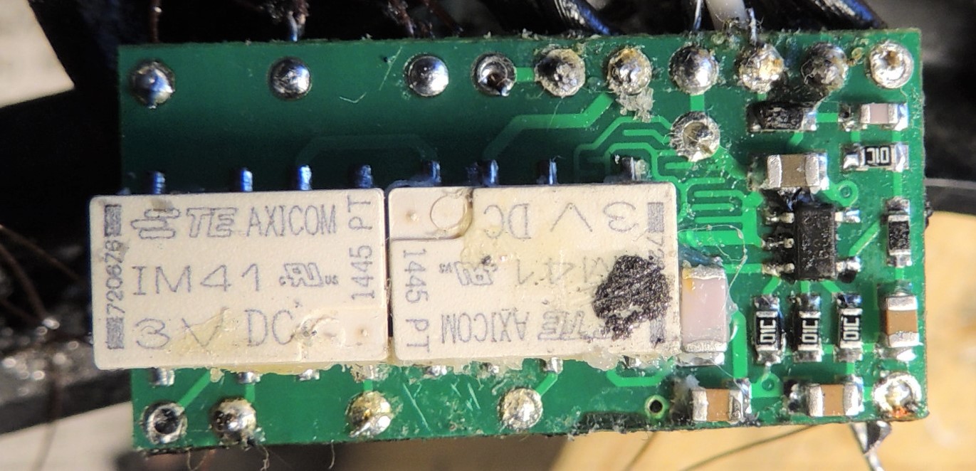

Что за микросхема?Электронные ключи?

Большая контроллер ATMEL, малых два сверху, наверно транзисторы. Названия не разглядывал. Усилитель должен быть снизу. Снизу там еще много наверняка чего есть. Реле должно быть. Но разбираться со все этим не буду. Если не заработает, когда я вставлю три приемных обмотки. Тогда буду эту плату рассматривать.

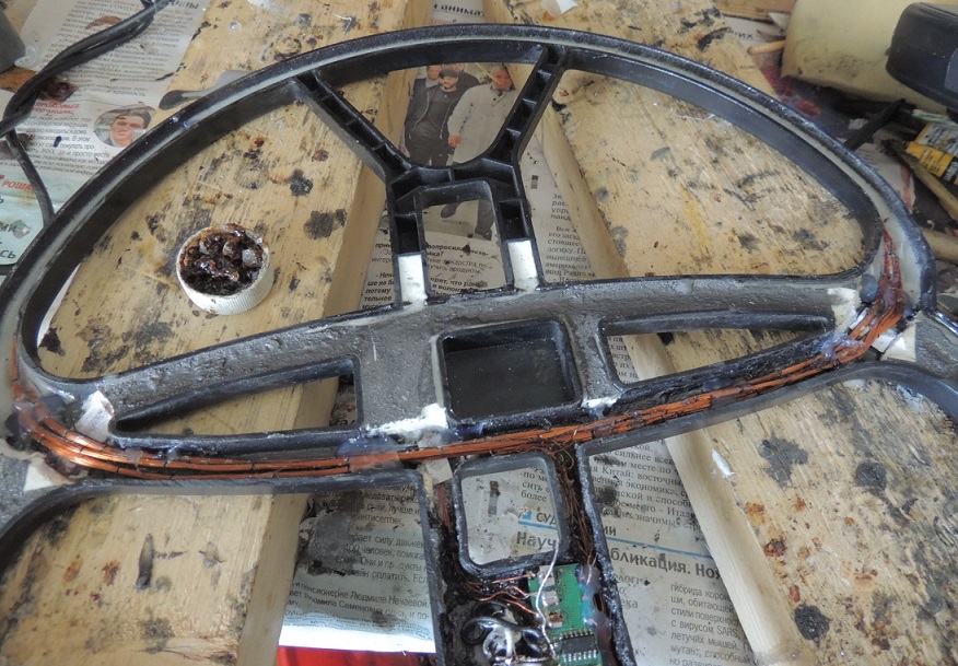

Доделываю катушку . Трехчастотку. Свел омотки три штуки на разных частотах. Это было не просто. Баланс на низкой частоте держится более менее. Но балнс на средней и высокой частоте
зависит друг от друга. То есть малейшее изменение положения одной обмотки, изменяет положение другой обмотки. Обе они хотят занять место. Свое нужное для баланса место. Сводить получается только одну частоту, переключаешь на другую, а на другой частоте баланс уплыл. Ускакал. Обмотки пропитал лаком как обычно. В следующий раз не буду, было бы легче. Но сейчас добился идеальной ситуации, без всякой методики. Думаю разрабатывать эту методику смысла нет. Вряд ли появится еще такой клиент. Пришлось вытащить и плату. Оказалось что реле вдобавок были плохо пропаяны. Реле такие же точно как на Деусе, пара штук.
Осталось залить все эту радость эпоксидкой, и кто то счастливый будет поднимать с этой катушкой разные разные клады.

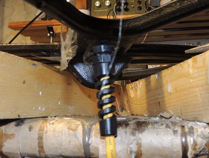

К тому, что мне непонятна любовь и тяга к непонятным транспортным компаниям типа СДЭК и подобным. Понимаю, что холодильник почтой не отправишь, вот для того и ТК. Но катушку!!! Перевозка СДЭКом в 2 ..3 раза дороже. Получить посылку в СДЕКЕ, потерять пол- дня. Вместо того, чтобы отправить почтой за 300 рублей, отправляют Сдеком за 900. Некуда девать деньги? Подайте нищим.
Вот последний прммер. Купил в Симферополе одну штуку. Весит она 7 килограмм. Курьер приехал забрал привез в офис. На приход товар не поставили, так у них работают. То есть товара нет уже в магазие, и товра нет и в офисе. Где он, никто не знает. По предположениям самого СДЕКА они делали обрешетку. И вот с обрешеткой груз уже не 7 килограмм, а 28.8 килограмм. Я должен оплачивать перевозку 28.8 килограмм. И вот посылка поехала. Хотя в офисе она на приход так и не была поставлена. В офисе груз еще ожидают от продавца. Путь груза Симферополь-Краснодар - Воронеж-далее наверно в Москву? Не верите: Номер по СДЭК 18893687. К оплате за доставку 4500 рублей. Почтой это бы вышло менее 1000 рублей.

Катушки НЕЛ хорошие. Они все сделаны по одной технологии, обмотки залиты эпоксидкой с наполнителем. И скажу что первые катушки фирмы НЕЛ ТОРНАДО были попрочнее, чем те, котрые делаются сейчас. Во первых это прочность корпуса. А во вторых на первых катушках стояли зажимные пластиковые гермовводы. Сейчас ставят уже давно резинку без зажима. И при этом кабель в отличии от минелабовских изделий там не вклеен. Он свободно ходит в этой резинке. И вода свободно по этому пути идет в катушку. Далее ей преграждает путь немного термоклеея, чуть эпоксидки. Почему чуть, потому что в этом месте как раз расположена распайка кабеля с обмотками, или с платой, как в Терке. И потому не надо удивляться, что катушка НЕЛ у вас протечет именно по этой резинке, которая якобы гермоввод. Катушки НЕл ремонтировал всех размеров на все приборы, и заметил, что на конкретно подводные приборы типа Гарретт АТ ПРО, больше они стараются намазать какого то клея. Может показалось. В катушках конкретно для воды, я обычно меняю гермоввод на зажимной. Для сухопутных оставляю родную резинку, стараюсь только изолировать вход эпокисдкой.
Сообщение отредактировано Fuma: May 30 2020, 11:38
NikValeri
post Jun 6 2020, 23:30
Создана #460
Сообщений: 145
Зарегистрирован: 20-December 18
Пользователь №: 2,378,615
Репутация: 21 кг
QUOTE(Fuma @ May 30 2020, 11:36)
Всего доброго.На нел торнадо,как то можно загерметезировать резиновый гермоввод снаружи, что бы не попасть на ремонт из за протечек. Может есть какое текучее средство,клей подходящий?
