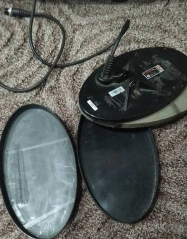

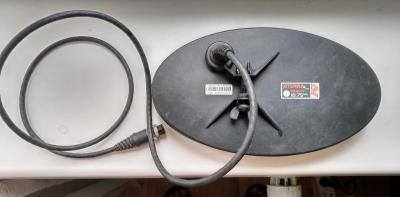

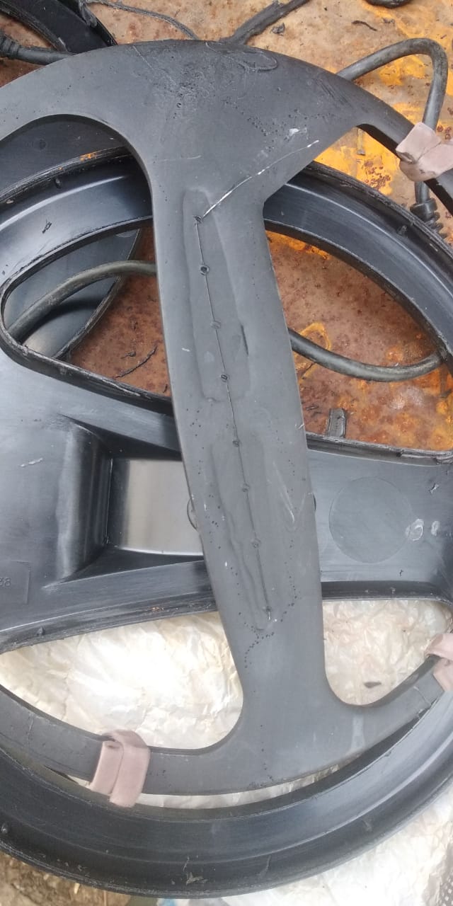

Такой вопросик коллеги-приятель продал свой второй прибор Терку -705
Осталась катушка -эллипс. Катушка ему очень нравилась в работе, но потом стала глючить по сырому и он пытался сам сделать типа ремонта-вообщем решил загерметить ввод кабеля .
Как он говорит(я не видел сам, но могу попросить прислать фото) разрезал изоляцию кабеля у входа в катуху. Охренел от увиденной кучки маленьких проводов .И на этом весь его ремонт закончился.
Вопрос- Нужна ли кому такая катуха -в таком виде . И примерная цена .
Образец катухи-фото из сети !
Карта С\б 5336 *** 1659.

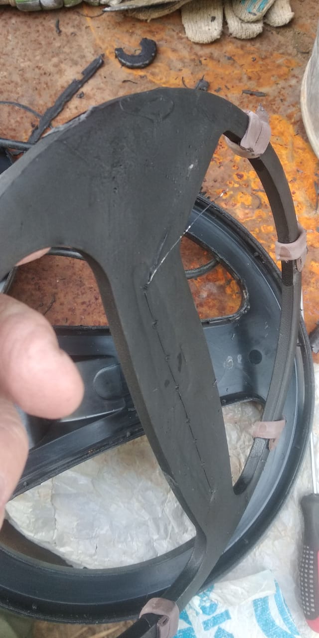

Нужно реальное фото предлагаемого предмета.Вы ведь будете потом про цену спрашивать. biggrin.gif Я тут все сподобился заняться восстановлением штатной катушки.Ее практически вскрыли как консерву через верх.
Сообщение отредактировано Бесеркерк: Mar 27 2020, 20:50
VITEKKU
post Mar 27 2020, 21:00
Создана #434
Сообщений: 2,607
Зарегистрирован: 2-March 11
Из: RUS 56
Пользователь №: 27,137
Репутация: 346 кг
Хорошо -фото будут ! Постараюсь завтра .
Значит я так понимаю интерес к таким пациентам есть...

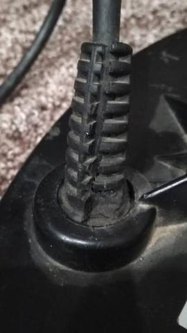

Т.к. начался сезон-Получил с небольшим опозданием от коллеги фото и др. расклад по катушке.
Получается я немного не понял его про изоляцию как он сам мне сказал , а надрезал он не изоляцию а защиту ввода (на фото) Сегодня подключал катуху к прибору-катушка работает , глюков нет, тем более что неск лет пролежала дома без работы и никакой влаги не видела. И проблема была скорее всего в лопнувшей именно этой резиновой защите(не знаю как правильно называется)
Еще он зачем то вскрыл корпус ....? Говорит вскрыл без проблем ,что то типа на защелках он.
Теперь по цене. После мониторинга сегодняшних цен на катушки и допы (только защита-1,5 тыс ) Цену сказал видит в р-не 5 тыс.
Написал все как есть с его слов -моего интереса здесь никакого нет !

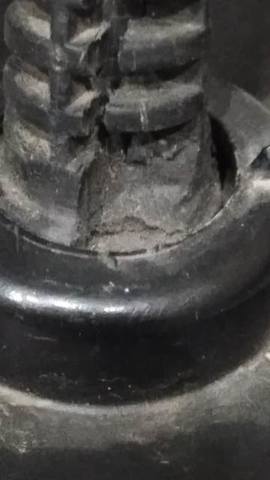

За 5500 продаю совершенно рабочую катушку, полностью готовую к работе. С защитой.
Уже полгода болтается в проджах.
https://www.reviewdetector.ru/index.php?sho...pic=2247893&hl=

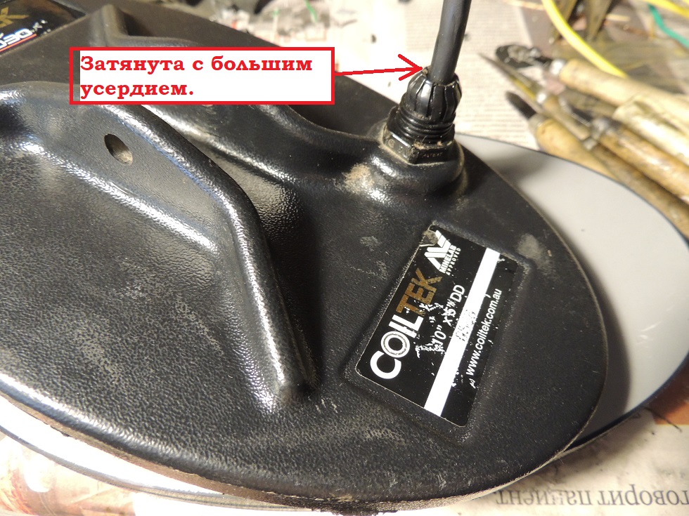

На этой катушке надо менять гермоввод, вклеивать, ставить другой. Обрезать кабель. Собирать и заклеивать дихлорэтаном. Вредным для здоровья. Потом проверять, все ли с ней в порядке.

Хочу напомнить владельцам разных катушек. Что гермоввод, на котрый закручмивается хвостик закручен на заводе, так как надо. И лезть в него своими руками не надо. Так же не надо сувать туда разные герметики. И заматывать эту часть изолентой. Первое действие приводит к сильному пережиманию, от чего портится его внутренняя часть. От различных герметиков и изоленты портится облочка кабеля. Все это приводит к сокращению срока службы катушки и необходимости замены кабеля. Большинство катушек устроены так, что кабель входящий в катушку и далее залит эпоксидкой. И даже если убрать резинку из гермоввода, катушка будет герметична. На фото катушка от СТХ 3030 фирмы Коилтек. Которая пришла в ремонт. Еле гайку открутил. Была очень сильно зажата, в результате чего, кабель испортился внутри.
