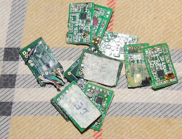

Fuma
post Feb 23 2020, 11:09
Создана #410
Сообщений: 2,248
Пользователь №: 11,796
Репутация: 1435 кг
Если интересует процент из всех неисправных, то надо количество платок на фото умножить на 3, получится 33. И узнать процент из 400. Получится 8 процентов. Но если брать неисправные катушки, которые дают сигнал СЕ, то вероятность, что вылетела именно контроллер, примерно 85 процентов.

Бесеркерк
post Feb 23 2020, 13:38
Создана #412
Сообщений: 13,857
Пользователь №: 25,068
Репутация: 380 кг
Самое интересное,что у контроллера используется только встроенная память.На платах вроде Марса если мне не изменяет память применены просто микросхемы памяти.
