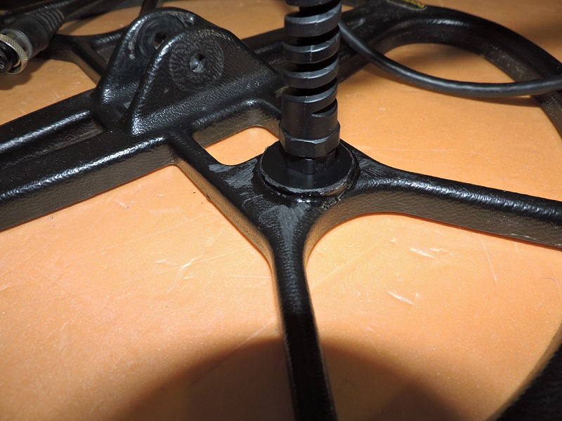

Если кабель меньше гнется в каком то месте, и если он защищен от воздействия внешней среды,
то сносу ему не будет. Надо выбирать не агрессивные материалы. Замотать изолентой через полиэтилен(порезать полиэтиленовый пакет). Попадались катушки без защиты, обмотанные изолентой, и видно что клейкий слой изоленты ест пластмассу.
Но я о другом. Откручивать гермоввод и пихать туда герметик нет смысла ни на одной(из множества разных фирм) катушке. Гермоввод зажимает кабель резинкой и лишняя намазка там не нужна. У каждой конкретно катушки, свои конструктивные особенности. Во многих, залитых катушек и резинка не нужна, потому что там сплошь эпоксидка и гермоввод служит только для того, чтобы кабель не имел крутого перегиба.
Помню была катушка, у которой открутили гермоввод, вытащили резинку, чего туда пихали. Потом резинку опустили, она в половину усиков не зашла, и гермоввод затянули. Катушка была ДД на Терку, то есть вместо герметичности получили наоборот. Потому советую гермоввод не трогать вообще. Ну может слегка подтянуть от руки, если он открутился. Слегка. Сильный затяг ведет к тому, что кабель через чур пережимается и оболочка и проводки портятся быстрее.

Майл читаю, в этой теме пишу. И все кто хочет что-то добавить тоже пшут. Отвечаю на вопрос по кабелю, нашел вопрос.
Кабель который применяет НЕЛ для Х-Терра грубый. Гермоввод кабель не фиксирует. Обычно кабель ни как не закреплен в этой мягкой резинке. Вся надежда на то, что при заливке эпокисдкой она дойдет до кабеля и хоть как то немного его зафиксирует. Но это не всегда выходит, потому что там у катушек НЕЛа термоклей. Он жестко не держит и в процессе сгибания и разгибания кабеля проводки в кабеле отрываются от платы. Потому при ремонте я обязательно меняю кабель на свой, или на минелабовский. Иногда меняю гермоввод с зажимом кабеля(как у ДД минелаба). И обязательно фиксирую эпоксидным клеем вход кабеля в катушку.

Катушку вчера получил. Кабель срезан вместе с гермовводом под корень. Потому установил новый гермоввод, нормальный, который зажимает кабель и не дает ему вырываться из платы.
Кроме того установлен кабель, который использует Минелаб для Х-Терра. Занимает в рейтинге кабелей второе место, после кабеля для Тесоро. Если бы мне предложили новую от НЕЛ, точно такую же, я бы выбрал эту катушку, после ремонта.
