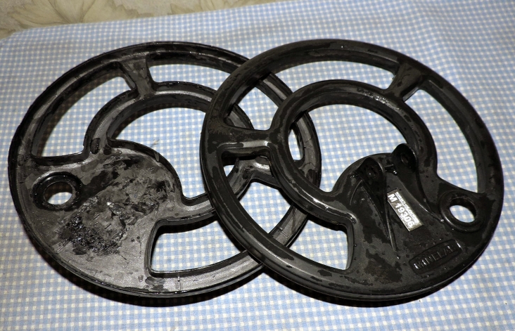

Катушку вскрыл,добрался до платы.В районе коричневого провода плата подгорела. Теперь придётся думать о приобретении новой катушки

Катушку вскрыл но не до конца чего то она где уши не вскрывается как будто что то держит изнутри. Подскажите как ее дальше вскрыть? Еще вопрос- Где стоял кабель там остался низ в клееный, он приклеен к верхней части корпуса катушки или нет. Просто в инете не нашел видео разбора такой катушки так бы не спрашивал сам бы сделал.

Катушка вскрывается по шву, с помощью например скальпеля. Нижняя часть отходит. Верхнюю часть держит ввод кабеля за кабель. Надо открутить пружинку, убрать резинку. И кабель свободно должен двигаться.

Если у него монка, о чем я даже и не подозревал.....То получается, что он катушку практически выбил из корпуса??? В этой катушке внутри, там где уши есть выступы, которые предназначены, для того чтобы залитые обмотки крепче держались в корпусе. Так же там есть выступы для установки платы.
Катушку монку так нельзя разбирать. Чтобы на ней заменить кабель, или добраться до платы, надо расковыривать заливку(эпоксидку) снизу катушки. В районе входа в датчик и там по проводкам можно дойти до платы, опять с помощью например скальпеля.
Но если с ремонтом ничего не получится, то можно использовать корпус от такой катушки. И сделать в корпусе другую катушку.

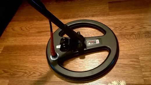

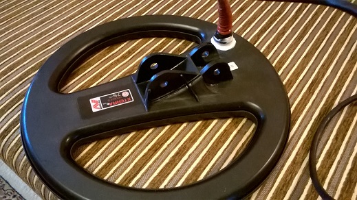

Приветствую всех участников форума.
Хочу предложить свой вариант ушей DD катушки для тёрки.
Прошедшей зимой , так сказать в межсезонье пришла мне мысль сделать уши на катушке в центре тяжести катушки и вот, что из этого вышло:
По моим субьективным ощущениям ходить с такой катушкой стало намного удобней.
Уши изготовлены из ударопрочного ПВХ пластика и приклеены на Космофен (цианокрилатный клей).

С такими ушами конечно удобнее. Катушка клевать не будет и детектор реально получился легче. И что положительно, корпус практически остался целый. Можно будет (например при продаже) сделать как было.
Конструкция катушки реально не изменилась, в воду ее все равно нельзя. А размер 10,5 дюймов, для Терки самое то что надо. Потому для нормальной катушки, которую можно и в воду и в любое другое место, приберег сломанную slimline.
