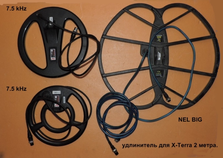

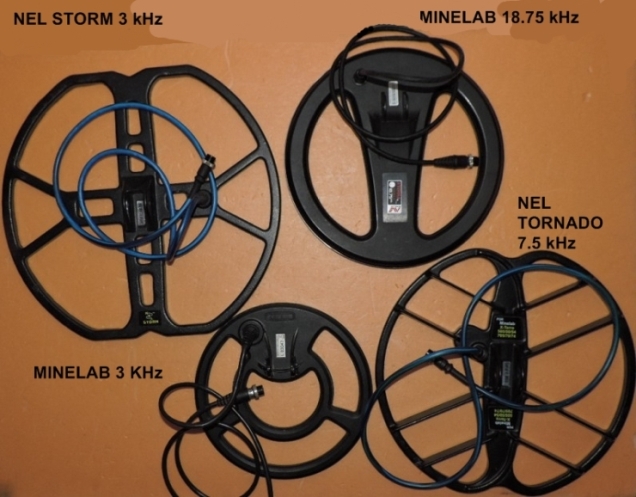

Несколько фото катушек для Терки. Новая с нуля катушка на 18,75 кГц. И ремонт катушки ДД 18,75 кГц с неисправным контроллером (СЕ) , плюс длинным кабелем.
*Можно приделать кабель любой длины=да.
*Можно сделать катушку НЕЛ, которая работает на Терках до 2012 года, чтобы работала на всех Терках=да.
*Можно исправить катушку с неисправностью СЕ=да.

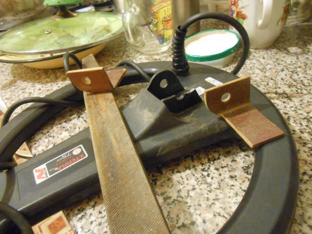

bober-zer
post Mar 29 2017, 16:14
Создана #212
Сообщений: 458
Из: Томск
Пользователь №: 46,868
Репутация: 84 кг
QUOTE(Fuma @ Mar 29 2017, 09:24)
Как по мне, вашу катушку на австралийский прибор не стал бы прикручивать. Можно было бы сделать  как то приятнее. Дихлорэтан можно найти даже в нашей стране. Судя по вашим трудозатратам, сделать хорошо и прочно, было бы проще. Судя по обгрызкам которые остались после слома на вашей катушке, ремонт хороший не вызвал бы никаких проблем. Вот нашел катушку со сломанным ушком решил сделать.
Здравствуйте.
Ваши труды впечатляют.
У приятеля проблема именно с ухом.
Вопрос напросился такой: где брать толстый полистирол (дихлорэтана хватает)?
И ещё: на плоскости приклейки нового уха вставляли какие-нибудь шипы?
Спасибо за внимание.

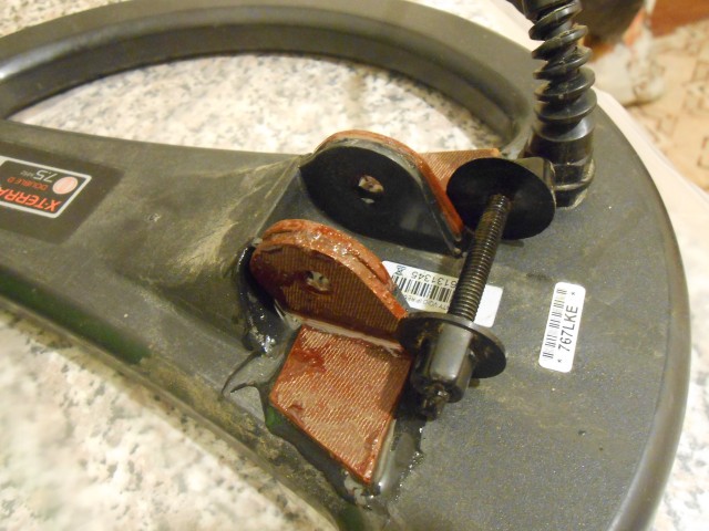

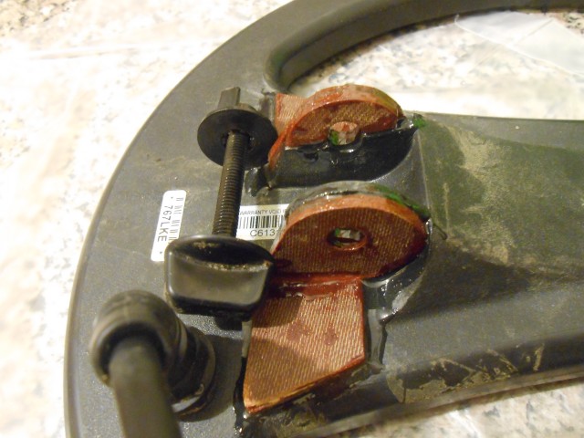

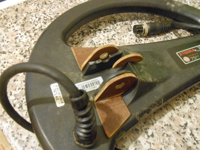

Tauruspro
post Mar 29 2017, 16:43
Создана #213
Сообщений: 1,301
Зарегистрирован: 20-July 11
Из: Рогожский стан
Пользователь №: 32,129
Металлоискатель: DeXP 5.2 HF-9"+MI6
Репутация: 80 кг
QUOTE(tauruspro @ Feb 15 2015, 16:58)
Как и почти у всех, кто запостил в этой теме меня не обошла эта участь. Уши катушки были отломаны в конце прошлого сезона. Фотографировать не стал, т.к. видом сломанных ушей катушки уже никого не удивить. Легкий осенний морозец и неудачно реализованный узел катушки Minelab,- сделали свое дело! Причин тому несколько,- итог всем известен. Главные две причины тому, считаю,- это неудачная конструкция вообще этого узла и не только на катушках Minelab. А вообще всех производителей! Уши такой конструкции, которая есть сейчас, принципиально не соответствуют условиям эксплуатации этой части прибора! Катушка всегда находится в пыле-грязе-водной среде, и все детали поверхностей трения, должны быть заменяемыми, не только резиновые прокладки штанги а обе поверхности! Этого можно достигнуть во втульчатой системе. Вот то, что у меня получилось. Материал гетинакс. Чертеж, пока делать не стал, есть только черновые. Результат на фото. Остался последний этап- интеграция на саму катушку. Сочленять планирую с помощью отличного способа склейки- цианокрилат + сода.
user posted imageuser posted imageuser posted imageuser posted imageuser posted imageuser posted imageuser posted imageuser posted imageuser posted imageuser posted imageuser posted imageuser posted imageuser posted imageuser posted imageuser posted imageuser posted imageuser posted image
Два сезона показали не убиваемость такой конструкции ушей в принципе, а также надёжность фиксации положения катушки относительно штанги. Заменил пластиковые втулки на резиновые, т.к. пластик скользил и не фиксировал катушку, несмотря на резиновые шайбы. Пары резиновых втулок хватает на два сезона легко, (при более жесткой резине для втулок возможно и более длительная эксплуатация) Сочленён этот узел с телом катушки при помощи всем известного способа- цианокрилат+ сода, держит намертво и поверх окрашено краской для пластика.

Fuma
post Mar 29 2017, 17:11
Создана #215
Сообщений: 2,248
Пользователь №: 11,796
Репутация: 1435 кг
QUOTE(bober-zer @ Mar 29 2017, 17:14)
Здравствуйте.
Иду из гаража, смотрю крышка от телевизора, или крышка еще от чего то. Технику разобрали, медь все вытащили, пластмасса валяется. Одной крышки хватит на много ушей. Общие принципы как сделать, есть на этой странице(катушка УЛЬТИМЕЙТ)
http://www.reviewdetector.ru/index.php?sho...c=974292&st=280
На обломок делается два уха. Одно ухо остается целое, другое обрезается как добавка к обломку, который остался на катушке. Все это смазывается дихлорэтаном(предварительно в нем чуть пластмассы) и зажимается парой струбцин. Прищепки слабоваты. Приклеивается и к обломку и к корпусу по торцу. До нужной формы уши обрабатываются напильником, уже после того как дихлорэтан застыл, то есть на следующий день. И сверлятся отверстия.
Приезжали в ремонт катушки с ушами из текстолита. Сразу бросается в глаза, эти уши, больше катушки, на которые токарь - фрезеровщик потратил целый рабочий день. Но главный их недостаток, не то что они уродливые, а то что они никак не сжимаются винтом. То есть штангу в них надо забивать с прокладкой, чтобы катушка держалась...
А из куска пластмассы, маленькими ножницами по металлу, уши вырезаются за минуту. Одно вырезанное подогнать по обломку напильником, приложить целое и склеить. Практически не занимает времени. Пока паяльник нагрелся, для припаивания проводов к чему нибудь, ухо готово. Про шипы думал, но оказались не нужны.
Сообщение отредактировано Fuma: Mar 29 2017, 17:21

Tauruspro
post Mar 29 2017, 18:05
Создана #217
Сообщений: 1,301
Из: Рогожский стан
Репутация: 80 кг
QUOTE(bober-zer @ Mar 29 2017, 17:08)
Вы просто Кудесник!!!
Зачем в цианоакрилат сода и в каких пропорциях мешать?
Правильно сказать не ,,в цианокрилат,, , а ,,на цианокрилат,,.
Сода для быстрой полимеризации цианокрилата и как заполнитель шва(шов можно наращивать слоями). Сначала заполняем все клеем, прижимаем сочленение, а после посыпаем сухой и без комочков содой везде где есть клей. В сети есть много инструкций.
