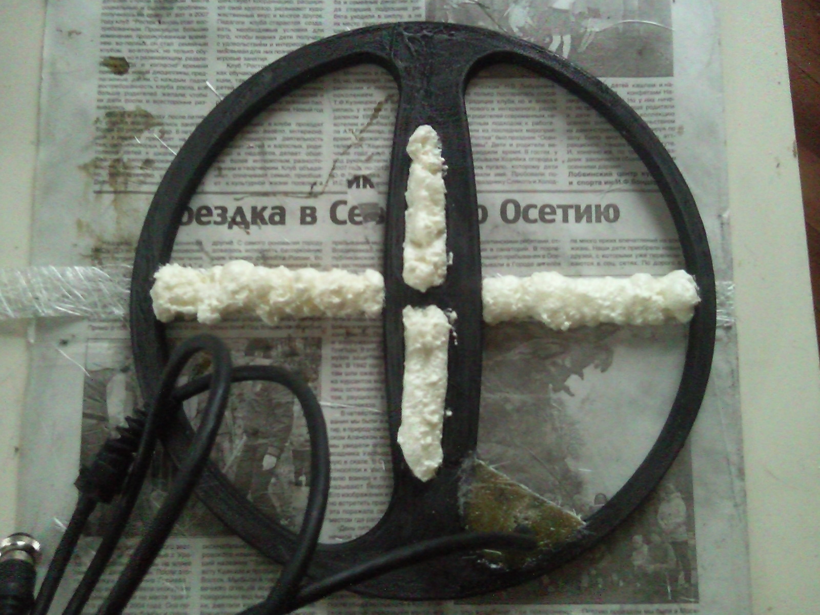

Пользователь №: 2,346,269
Металлоискатель: X-terra 705
Уважаемый Fuma, дайте пожалуйста дельный совет, можно ли как то герметизировать катушку 705 10 DD для погружения на глубину 1 м.
Не смог найти ничего конкретного , то что в штатном состоянии она не предназначенна для подводного поиска это факт, но все таки... smile.gif
С уважением!

Катушка Ваша, можете делать с ней что хотите. Я видел, что люди с такими катушками ищут в воде. Даже если она наберет воды, она возможно еще будет работать некоторое время. Герметизируйте, а чтобы проверить что получилось,
после процесса герметизации опускайте в горячую воду. Не обязательно в кипяток.
Чтобы рука терпела. И смотрите , если бульбышек нет, то можно попробовать поискать.

Спасибо большое за предложение!
У меня уже есть 6 DD 18 кгц., вот хочется для комплекта 10 DD ,
ещё могу один вопросик задать? Если закачать через небольшие отверстия жидкий полиуретан , как вариант подходит? И ввод герметиком для автостекол залить?

6ДД, так же имеет пустоту. Но по конструкции маленькая, шов крепкий, да и внутри обмотки залиты эпоксидкой. Теоретически протечь сможет.

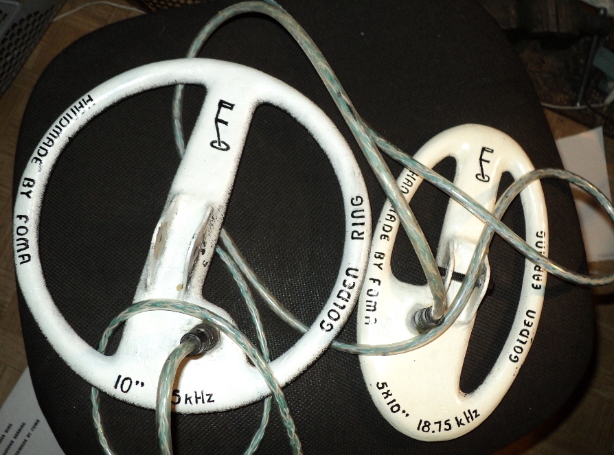

По поводу заливки внутрь и обмазки снаружи. Катушка Ваша, что хотите то и делайте. Я себе сделал для подводного поиска, еще давно, когда не было НЕЛов, герметичные как бы минелабовский эллипс, и как бы минеалабовскую ДД. Катушки сделаны с использованием минелабовских электронных плат. Можно попробовать взять из ДД корпус с обмотками, он уже экранирован. Обматывать его стеклотканью с эпоксидкой в 4...5 слоев. Через каждый слой шлифовать.
Приделать уши. Получится подводная катушка.

Катушки по стекловолоконной технологии делал давно. Очень трудоемкое занятие.
Сейчас не делаю. Можете сами попробовать. Настраивать ничего не надо. Наносите эпоксидку, обматываете стеклотканью, по два слоя за прием. Два слоя сверху, высушили, ошкурили. Два слоя снизу. И затем все повторяете.

Экран уже есть. Больше графит не нужен. Эпоксидку мазать кистью, стеклоткань наклеивать удобнее кусками. Предварительно нарезать полоски. Предварительно
сделать уши, придумать и сделать конструкцию ушей.

Приступил не спеша, долго ждать приходиться до полного высыхания , что бы нанести следующий слой. Эксперементирую с тканью, решил попробовать один слой перпендикулярной намоткой сделать. Перемычку как у марсовских катушек решил ещё применить для усиления smile.gif

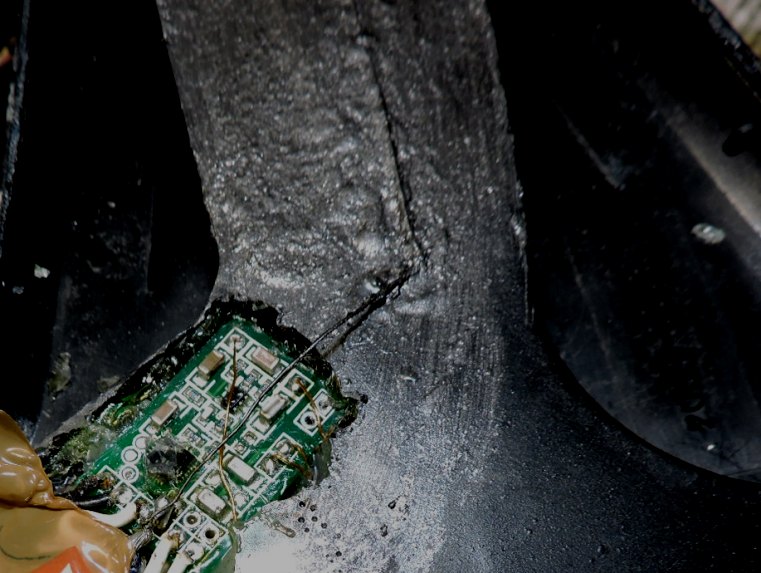

Обмотки залиты эпоксидкой. Вода до обмоток через эпоксидку не доходит. Вода доходит до платы. По проводкам, зазорам между проводками и эпокисдкой. В первую очередь до 8 контактов, к которым припаивается кабель.

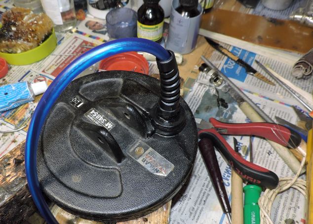

-Если вода внутри катушки находится долгое время, то она просачивается на всю плату. При разборке катушки и очистки платы это сразу заметно. Эпоксидка сходит легко. После полного снятия, протирки спиртом и сушки, катушка перестает давать ложные сигналы. Иначе глючит, при всех исправных деталях.
-Катушку снайперку часто используют в воде. Если гермоввод рвется можно поставить такой как на фото.
-Изделия из эпокисдки, и эпоксидки со стеклотканью, предназначенные для использования в воде нужно покрывать лаком, или краской. Свои катушки красил автоэмалью.

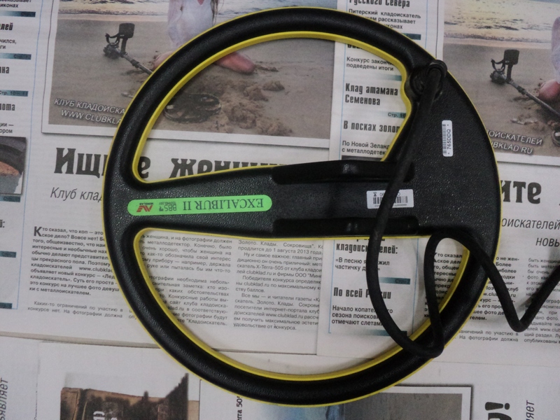

Fuma, могу я спросить, Вам не кажется, что эти катушки идентичны?

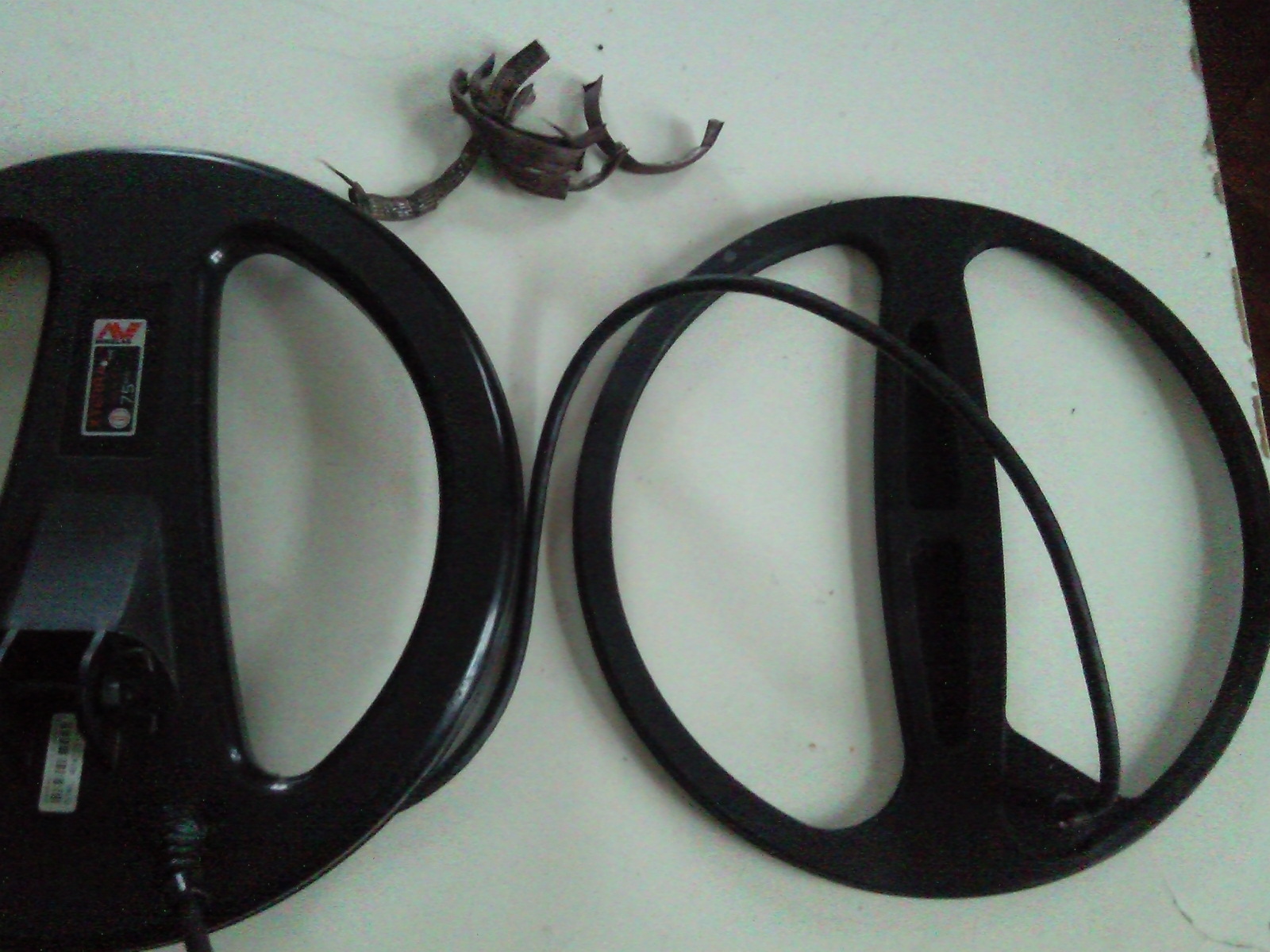

И вот эта ( меч)
Вопрос , разница получается в платах и тогда в чем уникальность меча по соли???
Может маркетинговый ход ?

Мне не кажется. Я знаю. Катушки Минелаба на Експлоер, Терку, и Соверен совершенно разные изделия. На СТХ3030 отличается от этих трех. У них есть много общего, обмотки у всех катушек намотаны медным проводом, залиты эпоксидкой, покрыты графитовым экраном. Но несмотря на это поменять местами не получится.
