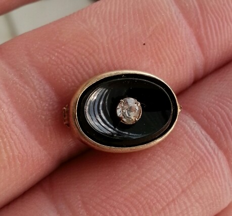

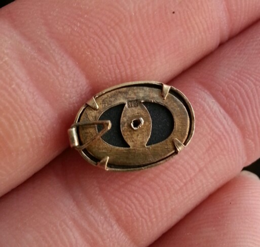

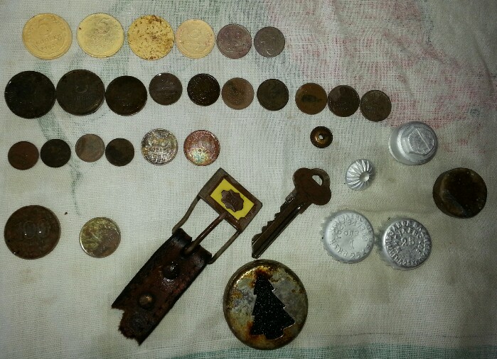

Сергей,спасибо огромное!!! Сегодня получил катушку( 10" 7,5 dd для тёрки 705) и протестил её. Работает лучше чем новая! Провод отличнейший с минелабовским не сравнишь. Она у меня теперь золото - бриллианты находит smile.gif Жаль не могу поставить плюс в репу,собственная,пока,не позволяет.
Несколько фото с сегодняшнего теста,ходил по советам...
