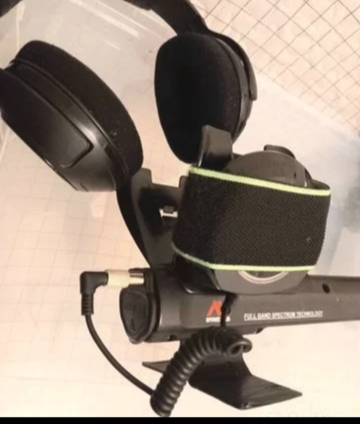

Таки да, единственная известная мне беспроводная система, которая спокойно раскачивает наушники 80-100 Ом (с бОльшим сопротивлением не пробовал) - это Minelab Pro-Sonic.
С наушниками от Beyerdynamic на 80 Ом работает отлично - звук громкий и чёткий/детальный. С низкоомными ушами тоже дружит. Насколько мне известно, в ресивере (приёмнике) стоит усилитель на 3W. Но есть один существенный минус системы Pro-Sonic - цена на данный момент просто "конь". facepalm.gif smile.gif Хотя и раньше дороговато было, чего уж там... Это Minelab. 17.gif

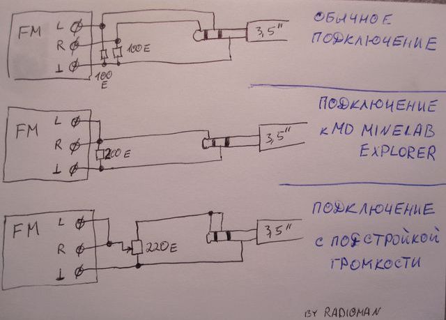

Доброго времени суток. подскажите пожалуйста по вопросу. Купил такой девайс Комплект Quest Wire-Free MATE.  Всё коннектится как надо, но звук очень,очень тихий...  уши родные KOSS UR30. В чём может быть проблема, может кто сталкивался? спасибо, с ув.Александр
перепаяйте переходник, для Е-трак-а другая распиновка. "Radiomans" картинку выкладывал
