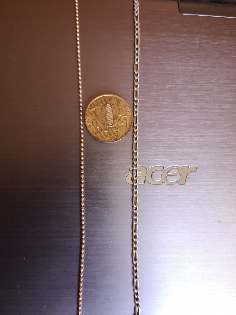

Есть мелочь, которую Трак отлично видит, есть та, которую нет. Цель низкой проводимости до грамма он видит плохо- пример раскрытая мелкая серёжка из золота. Какие-то то заметит, но с большинством проблема. Смотря что иметь под тонкой проволокой. У каждого "тонкая проволока" понятие своё.
Вот пример цепочек, которые он отлично увидел и, когда я их поднял, и вчера, когда перепроверил слова одного физика, может, думаю, всё же я ошибаюсь. Нет, всё видит. И не скручеными, а в растянутом состоянии. Катушка Коилтек Платипус 8х12
