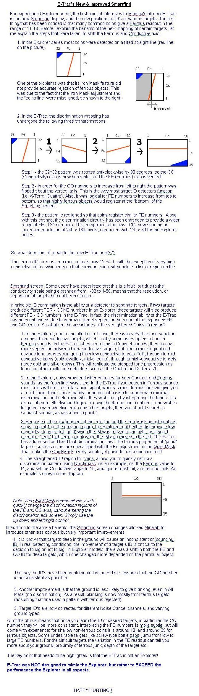

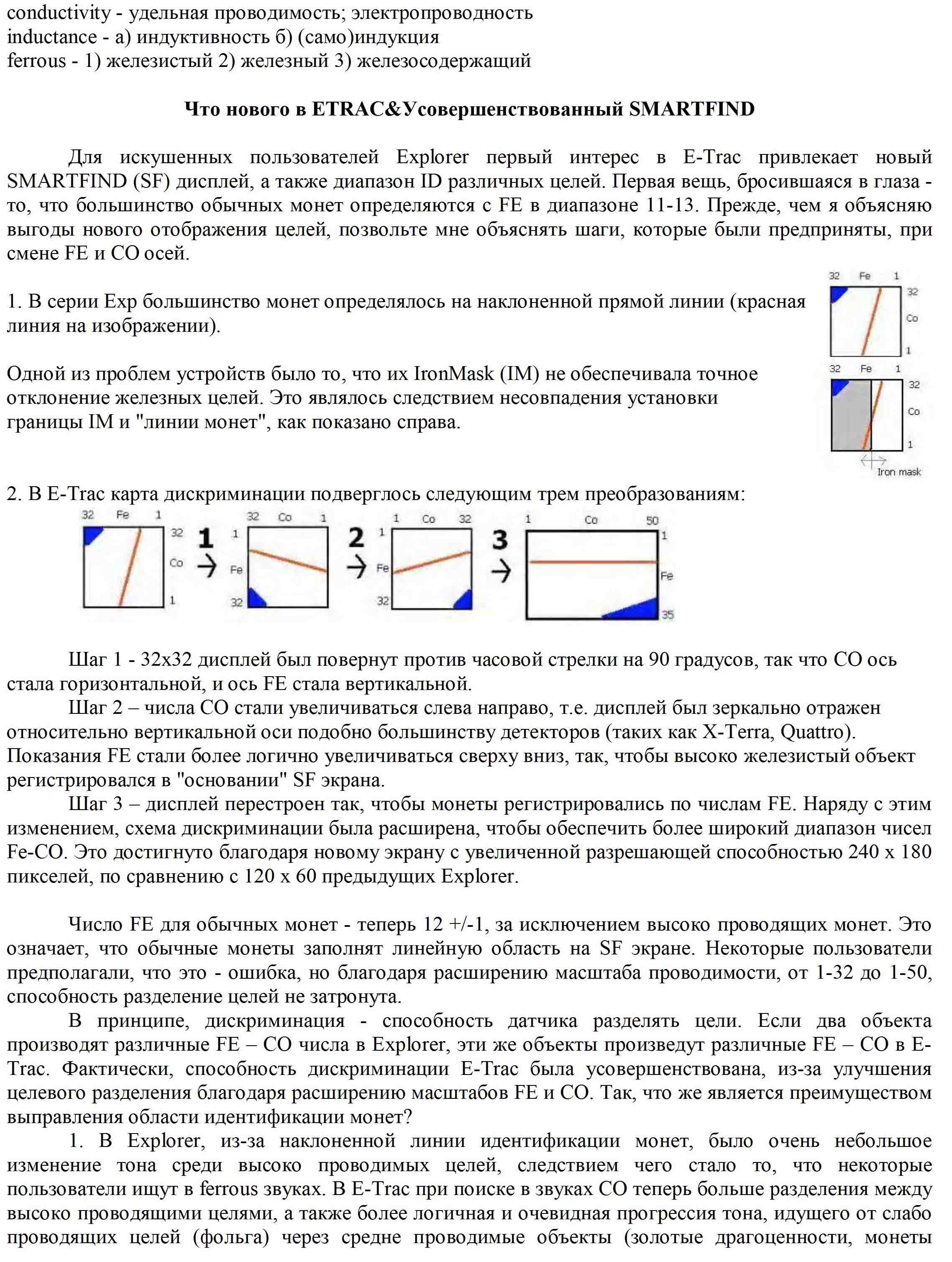

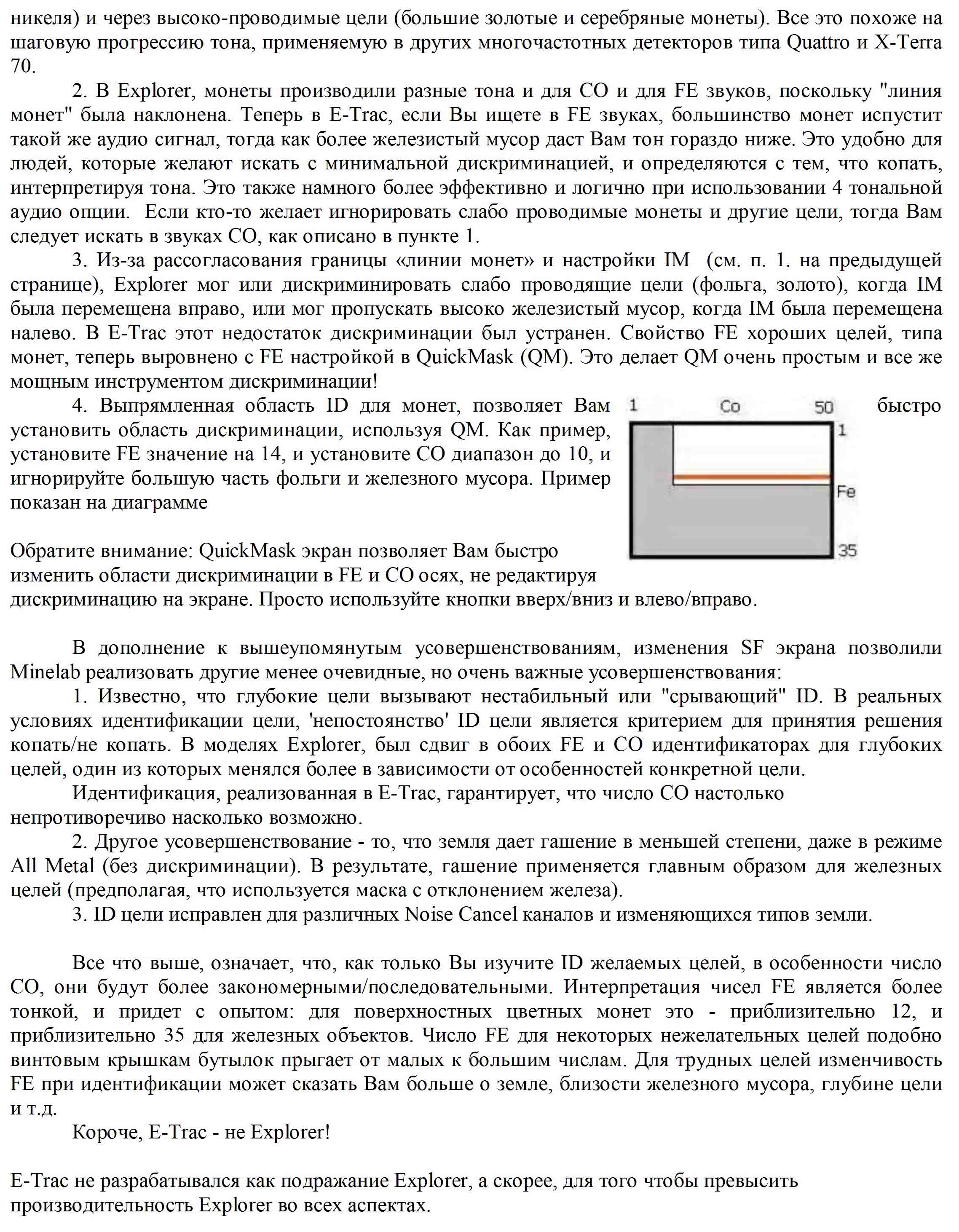

QUOTE(militaria77 @ Oct 30 2008, 13:20)
Братья и сестры ! Гражданины и  гражданочки !
Кто хорошо "дружит" с английским, просветите, что так активно обсуждают америкосы на своем форуме, после прочтения вот этого манула по Е-трас.  Я так понял что речь идет о проводимости. Но хотелось бы поподробнее, а то ПРОМТом и Гуглем, что то получается смутное.
П.С.: Данный мануал написали сами минилабовцы, как я понял для пользователей Е-трас, тем более он становится еще интереснее.
Вот, было время на работе, перевел... Некоторые фразы "тухлые", но переводил по прямой, как есть, ближе к тексту. Вроде понятно... Все камни автору, переводчик не причем wink.gif Статейка забавная, была б по-подробней... Не знаю, откуда взята...
оригинал тут http://www.reviewdetector.ru/index.php?act...e=post&id=18964

QUOTE(ginger @ Dec 18 2008, 22:17)
Может не в теме, но ...
Читал инструкцию на русском по E-trac взятую в соседней ветке http://www.reviewdetector.ru/index.php?sho...5%E2%EE%E4&st=0
И бросился в глаза перевод осей FE и CO. Цитирую Кравчика (его подпись под документом):
"Для распознавания типа металла в металлодетекторе E-Trac применена графическая система идентификации цели SmartFind  в виде системы координат с осями CO (Conductivity-Индуктивность) от 1 до 50 и  FE (Ferrous-Проводимость) от 1 до 35 единиц".
А что говорят словари:
conductivity - удельная проводимость; электропроводность (то бишь CO - проводимость, то что определяет моя терка)
ferrous - железистый (то бишь FE - содержание черного железа в объекте)
индуктивность - inductance
Почему-то думаю что да.
Все бы ничего, но когда читаешь английские посты про переворот осей FE и CO, про преимущества спрямления характеристики IronMask и т.п. на английском, то намного понятней, чем же Etrac лучше SE. Вовсе не из-за русского меню оказывается!
Уважаемые коллеги!
Позвольте внести ясность. У куска металла есть электропроводность (сигма, мСм/м).
Но если говориться об индуктивности последнего, это значит - переводчик плохо учился в школе. У катушки с переменным током есть сопротивление R (обратная величина электропроводности) и индуктивность L. При поднесении к катушке выше упомянутого куска, у нее изменяется и R и L. Вот что имел ввиду сумрачный австралийский гений.
