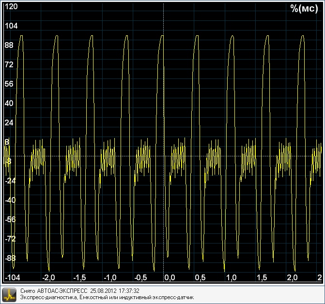

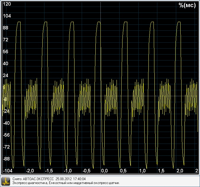

post Aug 25 2012, 16:13
Создана #4055
Сообщений: 4
Пользователь №: 39,561
Всем здравствуйте!
Подключив диагностический тестер к компьютеру. Записал частотную характеристику каналов на E-Trace. Картинки 1 канал и 11 канал. Остальные настройки на задающую частоту не влияют. Как может не значительное смещение частоты влиять на поиск крупных и мелких монет?
Судя из картинок какой канал использовать лучше для империи?
Закопал пластиковую трубу. И опускал 5 копеек Н2. монета мытая. При подключении грунт сложный. Глубина обнаружения уменьшилась на 2-3 см.
При других настройках (глубина и быстрая реакция) разницы не заметил.
