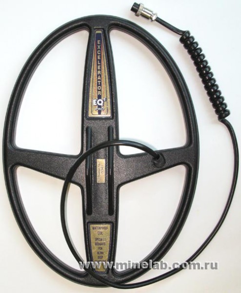

Санрей не было, была вот такая
Присоединенное изображение ,Вот детеч 10/14Присоединенное изображение
Мало обладать остроумием - нужно ещё уметь избегать его последствий...

есть разница в стабильности и глубине в сравнении с штатной 11??

Проблем за два сезона с родной катушкой не было, трава ,роса и т.д по барабану,,
