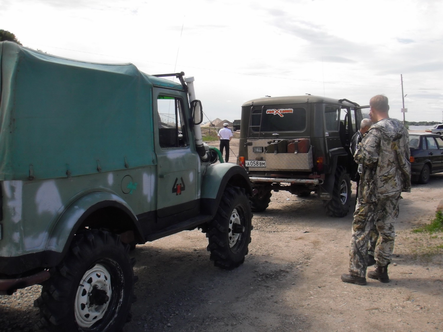

А подскажите, никто канистру запасную на жопу уазке не вешал? не могу крепеж придумать. Уаз 469, тент.

На кронштейн запаски приваривается каркасик на две 20 л. канистры, форма произвольная.

Shuurk
post Apr 27 2012, 07:51
Создана #171
Сообщений: 374
Из: 21 rus
Пользователь №: 26,577
Металлоискатель: 505
Репутация: 29 кг
примерно так

QUOTE(Shuurk @ Apr 27 2012, 08:51)
примерно так
В том и дело, что у меня запаска на штатном месте..
