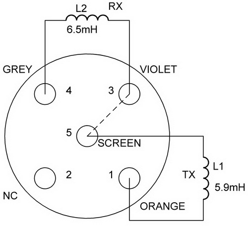

На серии мМакс используются пятиконтактный разъём и четырёхжильный кабель в экране.
Распайка такая:
Сообщение отредактировано MS: Mar 6 2010, 17:52

QUOTE(MS @ Mar 6 2010, 17:58)
Глубину радикально больше не выжать никак в силу особенностей схемотехники МД. Вернее можно, увеличив при этом влияние земли.
Рекомендую только установку регулятора БГ. Точная настройка катушки дело неблагодарное, ибо потребует высокой термостабильности: на столе получится, а в поле поплывёт.
Распайка такая:
Хм, однако !
А контакт 2...это что и зачем ?
Спасибо .

Уважаемый, как соеденены катушки между собой, прозвонка не дала четкой
картины. контакт 2 возможно соединение экран кабеля графитовый экран катушки, катушки мотал ,балансировал, c термостабильностью нет проблемм
если нет корректирующих цепей в нутри катушки, тяжолые получаются однако.
Личка не работает.Связь по почте mayk60@rambler.ru

На картинке схема катушки 8х9" для Tejon
Mikel, возможно ли сделать Tejon двухчастотным, как предлагал Ferum выше?

Обычно у Тэзоро соединяется так. Все земляные концы катушек и графитовый экран соединяются внутри катушки в одной точке.
Схемы и информацию по катушкам на англоязычном сайте можно найти на Геотече.
