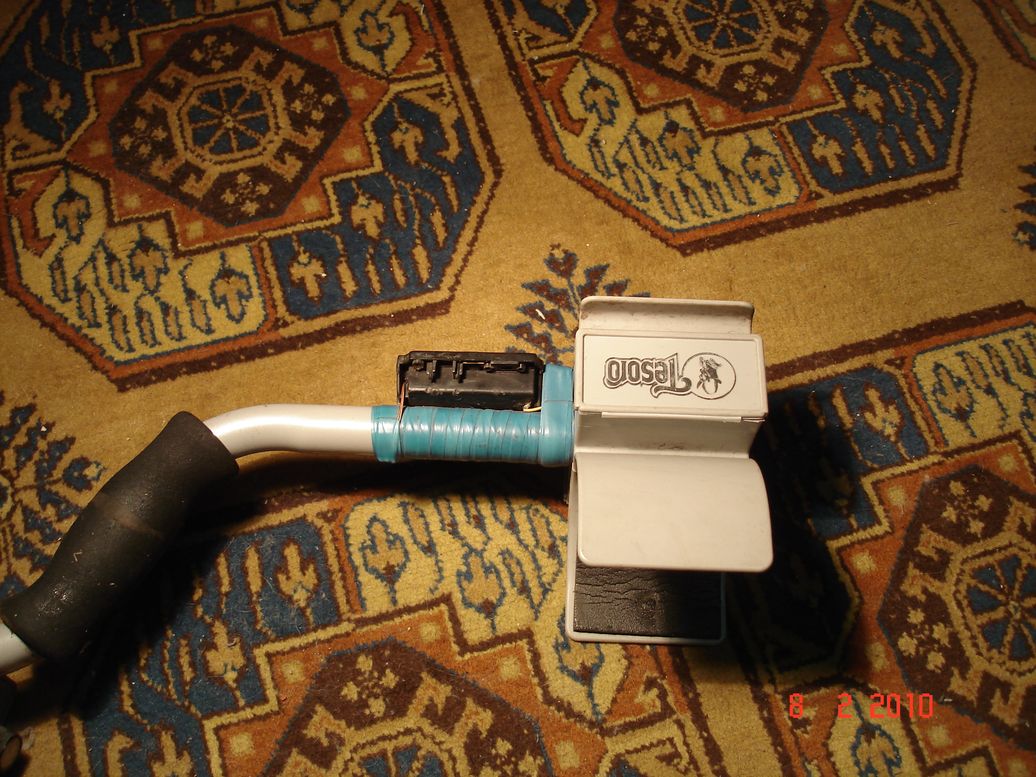

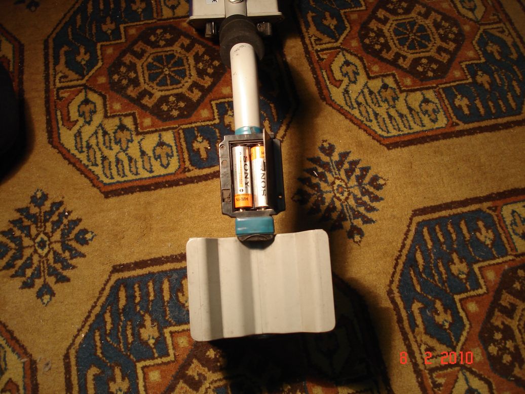

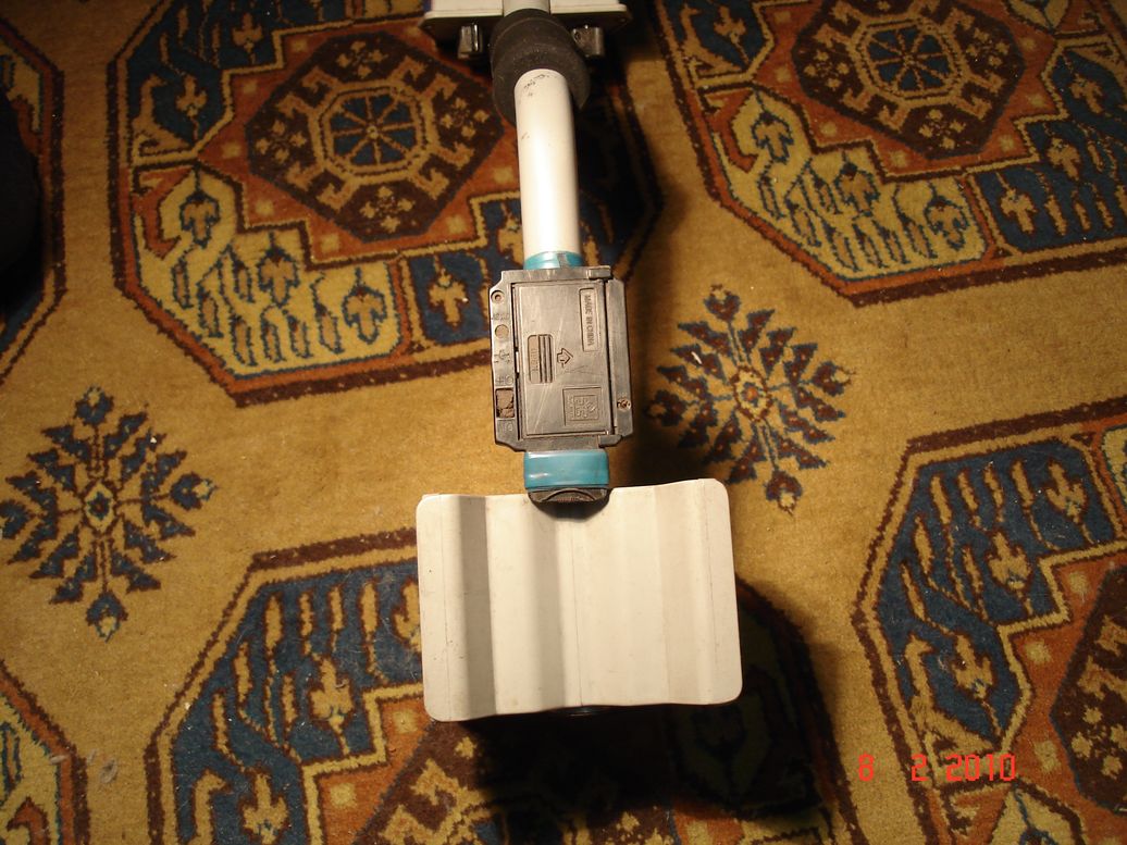

Вечером фотку скину.Как подключить сами разберетесь.Последовательно,носом к попе,носом к попе и так далее biggrin.gif .
Ватарейка 15w,акум 12W,10-ять акумов как раз 12W/

Вот,наверно понятно.

Можно сделать и половчей,надо найти боксик поудобней и убрать под подлокотник.Это я про себя.
Надо у сына в игрушках покопаться повнимательней.

НикНик, а сли в трубку пластиковую и в под пробку штанги с торца или вместо ее?

По поводу дополнительных аккумуляторов можно не париться. У аккумов меньше напряжение чем в батарейках, но и совсем другая кривая разряда.
Прибор изначально будет выдавать меньше "бипов" при включении, но в таком состоянии аккумы будут почти до конца разряда. Главное вовремя поймать момент, когда аккумуляторы резко сядут, в этом и есть их основное отличие от батарей.
По опыту - лучше на сегодняшний день не тратить деньги на обычные аккумуляторы из-за их высокого тока саморазряда. Лучший выбор - новое поколение - Sanyo Eneloop, Ansmann MaxE и им подобные. При ёмкости 2100ма, они гораздо лучше работают при нагрузке а также не придётся париться с зарядкой перед каждым выездом.
И обязательное условие - отдельный канал зарядки для каждого аккумулятора, если не хотите их угробить раньше времени 18.gif

Я не спец в электронике, но я думаю что 10 аккумов всё же лучше, потому что замерял напряжение в каждой кассете свежезаряженных аккумов, оно = 5.2 вольта. Потом примерно через час уже около 4.8 вольта, и мне кажется 9.6в маловато для 100% отдачи прибора.
Кстати именно 9.6в держатся довольно долго.

Я тоже не спец в электронике. Просто нормальная работа детектора поддерживается стабилизаторами напряжения. Поэтому пока прибор сигнализирует о работоспособности батарей, можно не грузиться. Tesoro - серьёзный производитель, поэтому не думаю, чтобы в его приборах такой функции не было. К тому же, у юридически слишком грамотных америкосов невозможность работы от аккумуляторов обязательно указали бы в инструкции. Так что не надо искать лишних проблем самостоятельно, они и так найдут cheesy.gif

Я думал так,но там подлокотник с боксами акам.отсеками на двух болтах сквозь штангу крепится.Просто показал как я сделал,но можно сделать на много лучше.Боксик можно самому сделать а можно найти от игрушек,щас китайцоских полно.Руки не доходят игрушки сына поворошить,наверняка найду чтото получше.
