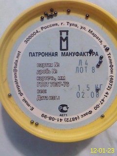

Проверил Тежоном дискрим на IRON - видит дробиночку trudu.gif Присоединенное изображение
И снимите если не трудно на видео КАК он её видит...
cozmi
post Jan 23 2012, 14:42
Создана #3234
Сообщений: 597
Зарегистрирован: 6-September 08
Из: Россия!
Пользователь №: 5,690
Репутация: 46 кг
QUOTE(Влади @ Jan 23 2012, 14:45)
