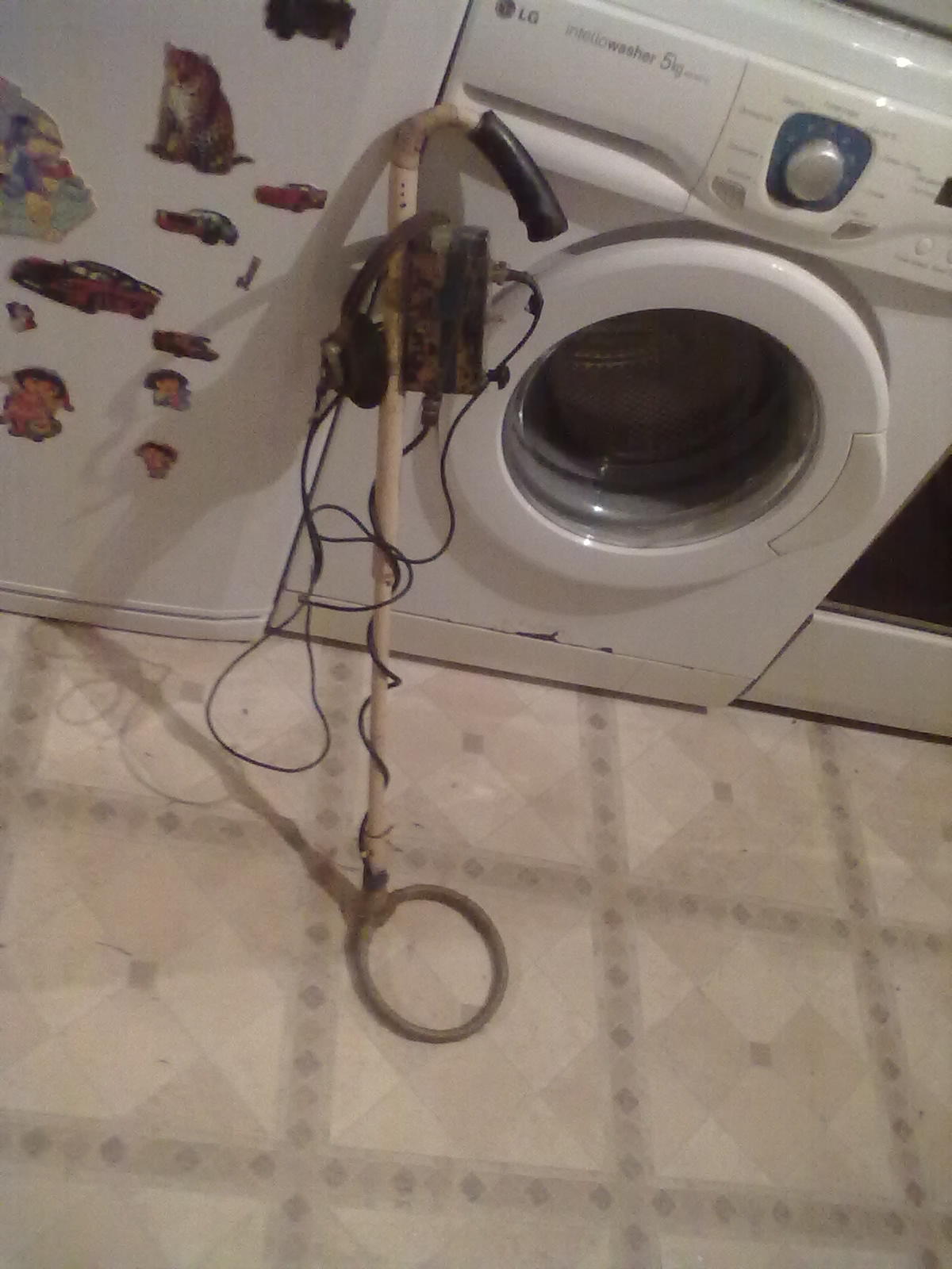

чус
post Apr 19 2011, 17:35
Создана #1433
Сообщений: 46
Зарегистрирован: 11-February 10
Из: Kenigsberg
Пользователь №: 15,291
Приветствую камрады,что вы скажите про наши совдеп наушники военных связистов?
Извените ,фото только такое.(Мой первый прибор)))
Как они будут себя вести?Я уже отдал штекер на перепайку.
