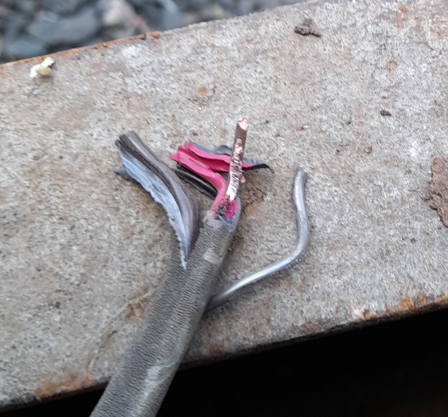

Доброго дня,попался провод две жилы одна медная вторая вроде как алюмин, жеские обе жилы не магнитятся. Встречал ли кто такое и что может быть кроме алюминия.
Сообщение отредактировано Vla-ko: Dec 6 2023, 14:16
